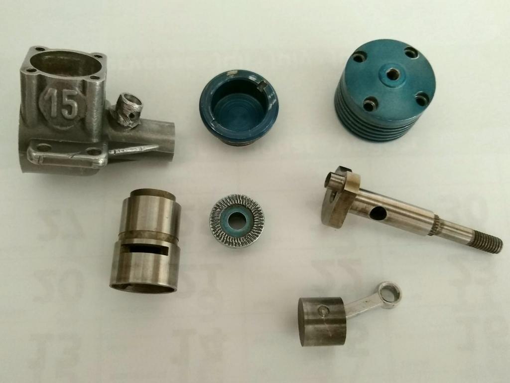

Získal jsem totiž jeden motor FOK15, ale v rozebraném stavu.
A dost jsem uvažoval právě nad tím v jaké poloze má být vložka správně, zda mají být do stran výfuky, nebo přefuky. :roll:
Takže díky Vám jsem si to vyjasnil.
Druhý problém byl v tom, že mi v té rozebrané sestavě nebyly dodány i ty 4 šroubky M 2,5 x 25 mm. Ve svých zásobách sice nějaké M2,5 mám, ale všechny jsou buď kratší nebo naopak o hodně delší. No a najednou jsem zjistil, že koupit tyto šrouby není vůbec triviální záležitost. :o Obešel jsem všechny kamenné prodejny ve městě a M2,5 buď nevedou vůbec, nebo mají jen do 12 mm. Případně někde mi nabídli, že ty 25 mm mohou objednat, ale pouze celou 200 nebo i 500 kusovou krabičku za 30 až 50€. To by samozřejmě byl v případě mé potřeby jen 4ks opravdu neúměrně drahý nákup. 8O
A nakonec přišla pomoc zas od Vás, přes Tatramodel jsem si z MPjet zakoupil 2 balíčky po 4ks M2,5x30 kde sada vyšla 2,50€. Budou to sice nepůvodní s imbusovou hlavou a závitem až k hlavě, ale s tím se smířím.

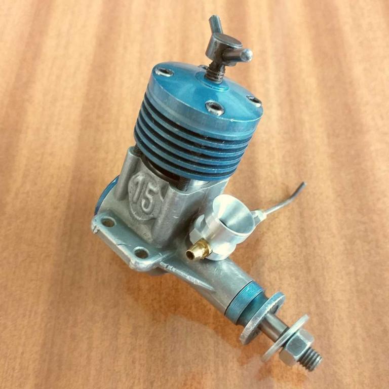

Motor jsem nakonec uvedl do použitelného stavu.
Dost jsem zvažoval zda pokračovat v tomto velmi starém vláknu, ale nakonec jsem se rozhodl, založit vlákno nové viewtopic.php?f=8&t=92705&p=1551046#p1551046, kde jsem uvedl podrobně postup mé opravy.
