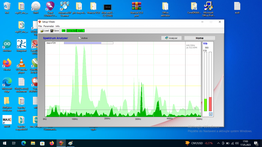

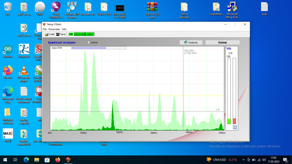

super dekuji tak souosost ventilatoru bubinku spojky jsem uz delal vcera hodinkama bylo to prvni po cem jsem sel.... vypadalo to ok.. ale mezi hroty kuli vyvazeni jsem to nedal... no ze by byla ohla klika nebo ojnice me uprime nenapadlo takze to jsem nekontroloval..... moje chyba... takze jeste rozcuknu motor a kouknu... ale kazdopadne jsem presunul senzor nad zadni trubku vibrace v grafu jsou mnohem lepsi cukani serv ustalo prvni obrazek volnobeh druhej roztoceno na 60% plynu bez listu kdyz vrtulnik drzim v ruce tak vibrace mi nepripadaji nijak abnormalni.... pokud se uklidni vitr zkusim to ve vzduchu...

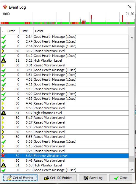

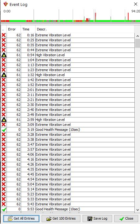

tak pocasi nakonec dovolilo vzlet a heli leti jako nikdy predtim... sice jen na malem placku takze jsem nemohl poradne zatahat... ale aspon jsem objevil LOG ve v-baru doted jsem o nem nevedel :( takze prikladam log a v logu jsem nasel i co se delo pred premistenim v-baru dozadu nad ocasni trubku.... no kdyz pocasi dovoli tak zitra letiste... a pak ucesat kabelaz... jeste bych chtel vyzkouset tu ocelovou desticku jak se davala pod to gyro gy540 co to s vibracemi udela.... clovek se proste uci celi zivot :-)
