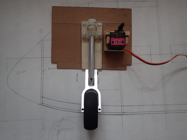

Ahoj všem. Asi bych to nějak vyřešil sám, ale asi neuškodí inspirace. Budu vděčný za postřehy z praxe. Stavím TOM-8, 1.6m, 3kg. Podvozek bude pevný, z pružinového drátu 4 mm. Přední podvozková noha je řiditelná. Tento typ podvozku je pro mě nový, tak bych rád položil pár dotazů k té přední podvozkové noze:
1) Náhon řízení: připravil jsem si klasicky táhlo v pastovém bowdenu s 2mm mosaznými koncovkami. Připojené je to přes kulový čep u nohy a vidličkou u serva. Ale bowden bude asi trochu pružit. Je to dostačující řešení?
2) Odpružení a pevnost. Na drátu té nohy jsem navinul jeden závit pro odpružení. Noha je uložena v silonových (asi) pouzdrech, která jsem vyrobil a přišrouboval k motorové přepážce z 3mm překližky (na plánu byla taky jen 3mm). V místě přišroubování jsem to ještě zesílil velkou podložkou z 3mm překližky. Motorová přepážka je snad přilepena dobře (v rozích trochu skelný tkaniny a tak). Celek působí docela pevně. I když za kolo hodně vezmu a pěkně ho ohnu.
Ale vím, že ty přední podvozkový nohy jsou dost choulostivý. Tak nevím, jestli třeba neřešit více závitů na té noze? Jako tohle:
https://www.modelcentrum.cz/produkt/Podvozkova-noha-2138-pridova-riditelna-prum.-4mm-i59143
Kdyžtak dodám fotku. Ale radši bych viděl fotku nějakého cizího podvozku :-)
3) Servo: Nohu chci připojit k servu směrovky. Je to Savöx budget B-08 MG. Takže s kovovými převody. Je jasné, že při použití jednoho serva si po vytrimování směrovky rozhodím kolečko. Ale to by se snad dalo snést. Spíš jestli to neni nebezpečný - podovzek dostane kopanec, poškodí se servo a směrovka pak bude ve vzduchu blbnout. Ale zas přes ten tenký bowden by se kovové převody poškodit nemusely.
4) Postoj na zemi. Na plánu vidím, že podovozek je naladěn tak, že křídlo má řekněme nějaký malý nenulový úhel náběhu. Uvažuji, že bych vložil k přední noze 1cm gumičku pro vertikální odpružení. Ale tim by byla o ten 1cm delší. Je to při startu znát? Chápu, že i tímto se zabývá aerodynamika a někde jsem o tom i něco viděl od pana Lněničky. Spíš jestli někdo nevíte z praxe, jak moc je to choulostivé nastavení.
Díky, pokud jste dočetli až sem :-)

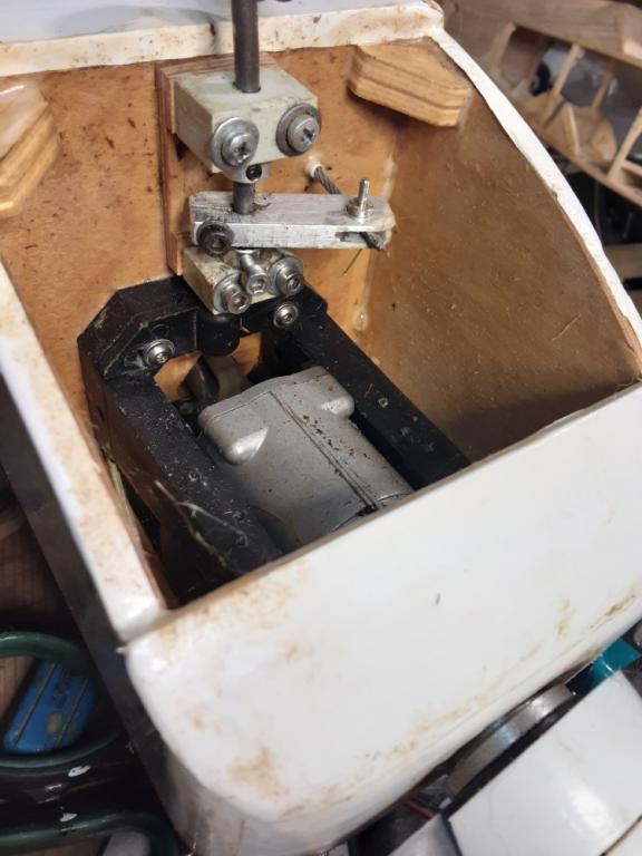

K bodu 1) Ne, podle mého názoru ti tohle táhlo dlouho nevydrží. Osobně používám vnější trubičku tohoto bowdenu a do ní dávám 2 mm ocelové lanko. Na nohu jsem si vypiloval páku, na noze říznutá a sevřená šroubek, na straně táhla jsem udělal otočné uchycení táhla a lanko mám uchycené ve variabilní koncovce. Lanko bývá pocínované, tak není problém na stranu k servu připájet mosaznou koncovku a na ní našroubovat vidličku.
Bod 2) Asi by bylo lepší tam mít závity aspoň 2.
Bod 3) Díky možnosti doladit lanko (táhlo) přímo v páce na noze je možné po trimování doladit i úhel nohy. Táhla na servo dává tak, že to, co vede ke kormidlu, je ved vzdálenějším otvoru v páce serva a táhlo k noze dává o otvor blíž ke středu.
Později přiložím fotku(y) mého řešení (neslibuju, že ještě dnes, mám večer kroužek, tak nevím, jestli budu mít ještě náladu na nějaké modelaření).

Přikládám fotky mého řešení. Na první fotce je uchycená noha s pákou pro ovládání. Tím, že se páka má jakousi objímku, kterou je uchycená k noze, je možné jí nastavit do vhodné polohy. Na druhém konci je zářez, kterým vede lanko. To je chycené do blimpu, který je v páce otočně, i zde je možné štělovat řízení. Na druhé fotce je připevnění k servu (to prostřední). Táhlo, které je dále od středu, je ke kormidlu (směřuje doprava). Táhlo k noze je blíže ke středu, tím, že má šroubovací koncovku s vidličkou, je možné i zde seřizovat nohu a její chod.

Díky za zkušenosti a inspiraci. Na servo, jak píše Tomík, tam místa moc neni. Možná by to šlo, ale zrovna ani servo nemám a hlavně budu spíš potřebovat zátěž vzadějc. Ale ještě na to kouknu. Táhlo tedy nejspíš posílím. Jinak koukám, že DAFovo uložení je +- podobné, jako moje.
Zajímavá věc: na fotkách vidím vidličky zaaretované ještě matkou. To jsem nikdy nedělal a fungovaly mi. Jaký to má důvod? Taková ta "paranoia"? :-) (nemyslím ve zlém, v některých případech to taky mívám)

semo píše:...Zajímavá věc: na fotkách vidím vidličky zaaretované ještě matkou. To jsem nikdy nedělal a fungovaly mi. Jaký to má důvod? Taková ta "paranoia"? :-) (nemyslím ve zlém, v některých případech to taky mívám)
Zvyk, táhlo by se protočit, a tím uvolnit, nemělo. Ale třeba když by člověk měnil servo, nebo páku, tak máš jistotu, že se to fakt nehne, když o to zavadíš, neotočí se a tudíž to po remontáži nemusíš znovu pracně štělovat. Ovšem na rovinu, kolikrát měníš servo, nebo páku na něm. To model spíš dřív rozbiješ a pak je to jedno :lol: .
