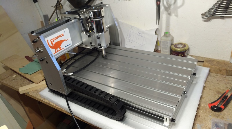

Kluci. Dneska jsem tu mašinku vybalil. K mému překvapení je téměř komplet sestavená. Chybí jen namontovat krokové motory a propojit elektroinstalaci. Konstrukce a provedení vypadají velice dobře. Chod je díky kuličkovým šroubům i vedení velice lehký.
Jak jsme se zde bavili, dávám sem fotky, hlavně té odkryté bedny s elektronikou.
Po hledání dalších informací, bych se přikláněl ke koupi převodníku https://www.estlcam.de/lpt_adapter_en.php a k tomu orig. SW Estlcam. V podstatě, tak jak již zde kolegové nastínili.

To ale vypadá velmi dobře...

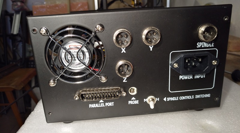

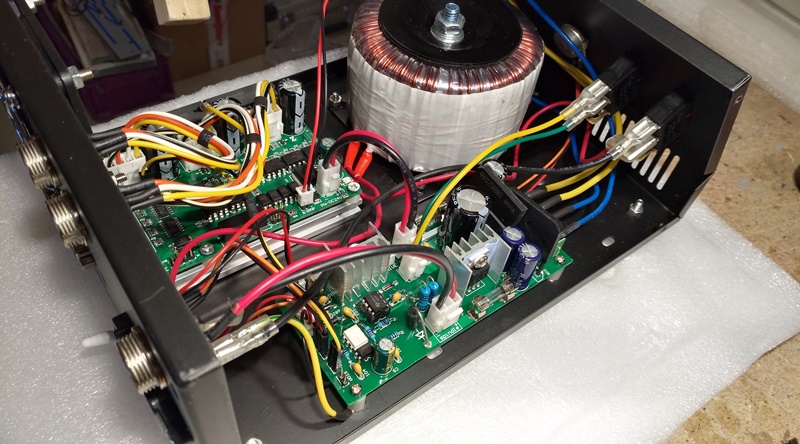

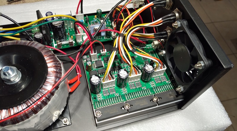

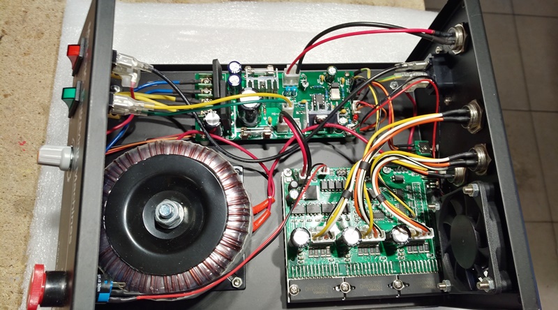

OK, takže máme pár přehledových fotek střev a jde z toho poznat že:
- to v sobě má dokonce zdroj a je potěšitelné že s trafem
- má to i nejaké drivery pro krokáče osazene TB6560
- na druhé samostatné desce bude asi kromě elektroniky zdroje i řízení vřetene.
Bohužel z fotek není jasné toto:
- zda deska s drivery má alespoň nějaké piny či dip switch s možnosti nastavit mikrokrokování a omezení proudů
- jak je propojen a zapojen LPT konektor s další elektronikou
- mají ty drivery TB6560 nějaký chladič, nebo je tam pouze ten ventilátor
Nelze z toho poznat na 1. dobrou toto:
1. zda je konektor LPT nějak pinově kompatibilní s některou z předvoleb pro Estlcam, dle tohoto https://www.estlcam.de/p/a/Setup_LA3_en.png
Řešení:
- doporučuji podívat se do dokumentace na popis zapojení pinu LPT konektoru - pokud vůbec k tomu nějaká je
- jinak detailnější foto desky ze všech stran, zda tam není nějaký popis identifikující zapojení LPT konektoru
2. zjistit jak je pořešené nastavování driveru krokáču, nebude li to možné nastavovat, nutné zjistit jak jsou drivery nakonfigurovány
Řešení:
- dokumentace
- není li, pak detailní fotky desky a hledat zda tam není nějaký popisek, jinak to bude náročné zjišťování ze zapojení...
3. chlazení driverů - řešení odsunout až na případné první zkoušky, dle toho jak to bude fungovat a hlavně topit...
Pro jakékoliv další experimenty, kohokoliv, je nutné mít jasno v bodech 1. a 2. :wink:

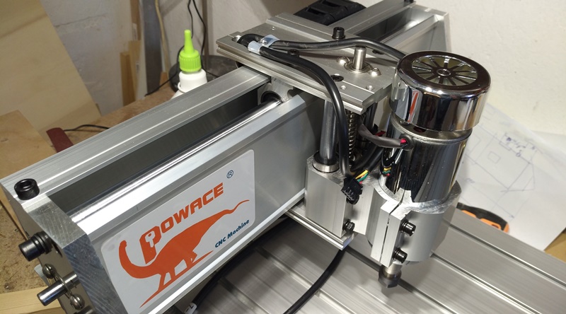

Čo je hore na motore vretena? Prídavný ventilátor? Fúka hore/dole?
