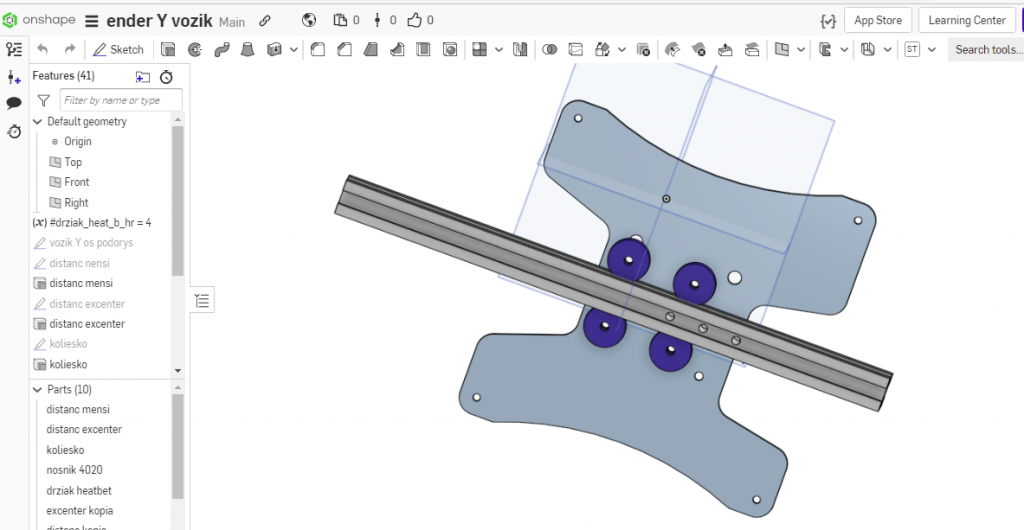

dracekvo píše:......
Edit:
tak tento parametr funguje.
Ale čekal jsem od něj jinou funkci. Takže budu muset vytisknout nějaký jiný úchyt koncáku, aby to šlo nastavit.
Ja som potreboval posunut Y os o cca 15 mm dopredu.... nakoniec som posunul celú "kolajnicu" Y osi. V skutočnosti stačilo navrtať novú dieru pre šrob do profilu o 20 mm ďalej....

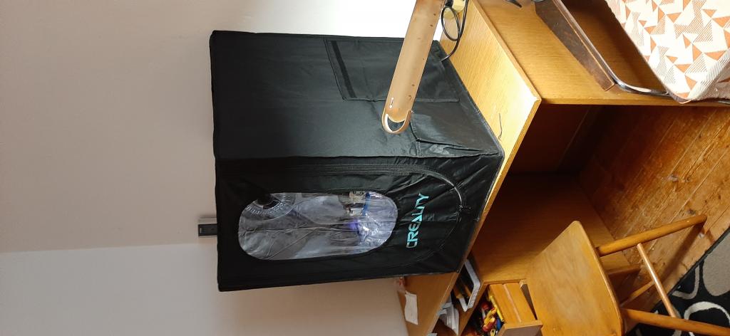

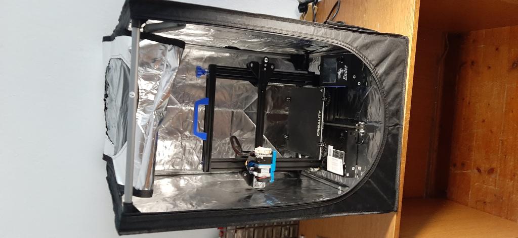

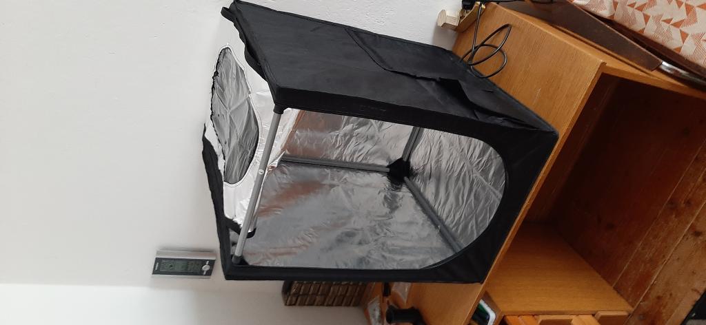

... nakoniec som usúdil, že to chce aj komoru....
Skúšobne som ju urobil z políc zo skriňe... zlepených lepiacou páskou... a výtlačky z ABS vyšli podstatne lepšie....
Tak som si vymyslel, že to spravím zo styroduru, polepeného hliníkovou izoláciou - niečo ako vólia za radiatory, prípadne slnečná clona na predné sklo auta.... Musí sa to dať rozobrať na dosky a niekde odložiť....
Potreboval by som cca 4 tabule styroduru 20-30 mm... izoláciu, lepidlo, neaké úchyta na pospájanie - trebárs na magnety.......
Pozrel som čo dnes stojí starodur..... len tie 4 dosky by vyšli skoro 30 E.....
Tak som sa naštval a kúpil toto....
https://www.aliexpress.com/item/1005003 ... 1802r0y3Dg
