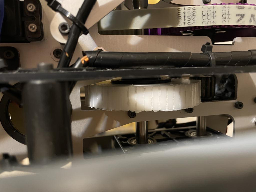

Stalo se to že ozubené kolo na hlavní hřídeli přišlo o všechny zuby. Zuby se rozletěly po celém trupu.Možná že roli hraje i ta větší hmotnost ale myslím si, že i s cca 21 kg by to dopadlo stejně jen o chvíli pozděj.
Ozubené kola dle manualu mají bý dvě nad sebou, ale vario dodává už hodně dlouho jen jedno. Kolo bylo asi ze silonu. Nechám si vyrobit kolo na zakázku asi z materiálu Zedex, měl by mít vynikajíci kluzné vlastnosti a vysokou pevnost i při teplotách kolem 100 stupňů.

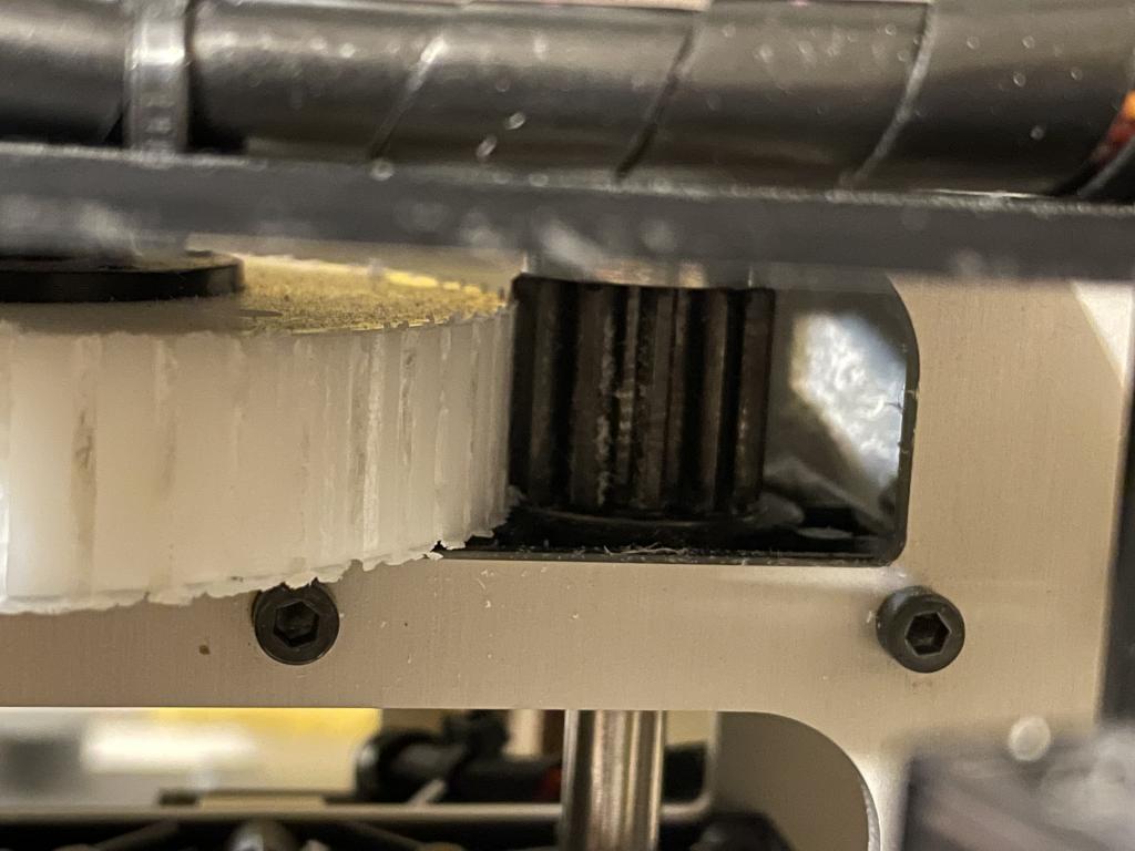

Také foto ozubeného kola.Teď to musím asi vše rozdělat a pak znovu nastavit. Pomalu se smiřuju s tím, že další let bude příští rok.

To je nereálné udělat jinou vůli. Protože hřídele obou kol jsou usazené v ložiscích a ty ložiska mají domeček v jedné desce. Takže vzdálenost hřídelů je pevná. Ale vůle tam byla. Přikládám obrázek. K zahřátí určitě došlo, plast je nalepený všude.
Materiál mohl být ale i nevhodně zvolený.

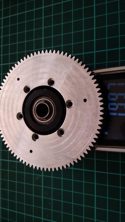

Rozdíl ve váze není tak velký, tady je originální kolo a kopie. Kolo 85 zubů, modul 1 vč. volnoběžky. Ty tam máš stejnou volnoběžkou, jen kolo bude s menším počtem zubů a modul 1.5.

Jak to máš s hlučností a mazáním? Ty dvě kovové kola musí rachotit ne?

Na jednom obrázku se mi zdálo, že ocel. pastorek nebyl usazen v zubech hl. kola celou plochou, to může pod zatížením fungovat jak frézka...

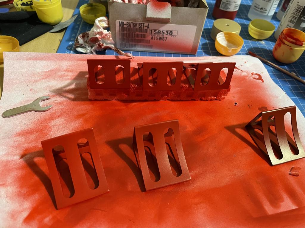

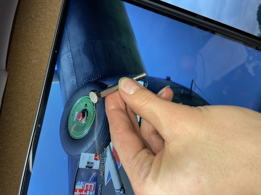

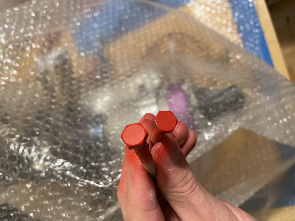

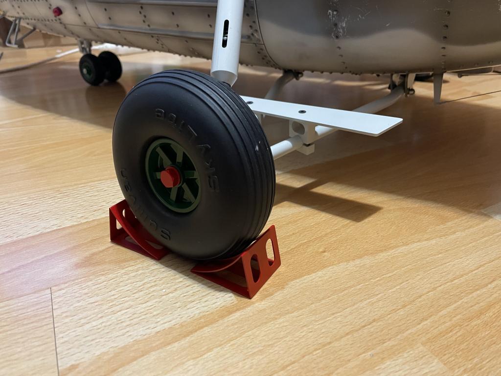

Za poslední dny jsem si upravil šestihranné šrouby pro zadní kola místo těch imbusových a nstříkal jsem je na červeno dle předlohy. Pak mě napadlo, že by to na těch kolech mohlo někdy ujíždět, tak jsem si z dlouhé chvíle vyrobil 4 zarážky pod kola. Inspiroval jsem se opět předlohou, ikdyž měřítko jsem udělal od oka. Plánuju ještě ty červené kryty do sání motoru.To by se mi líbilo.
