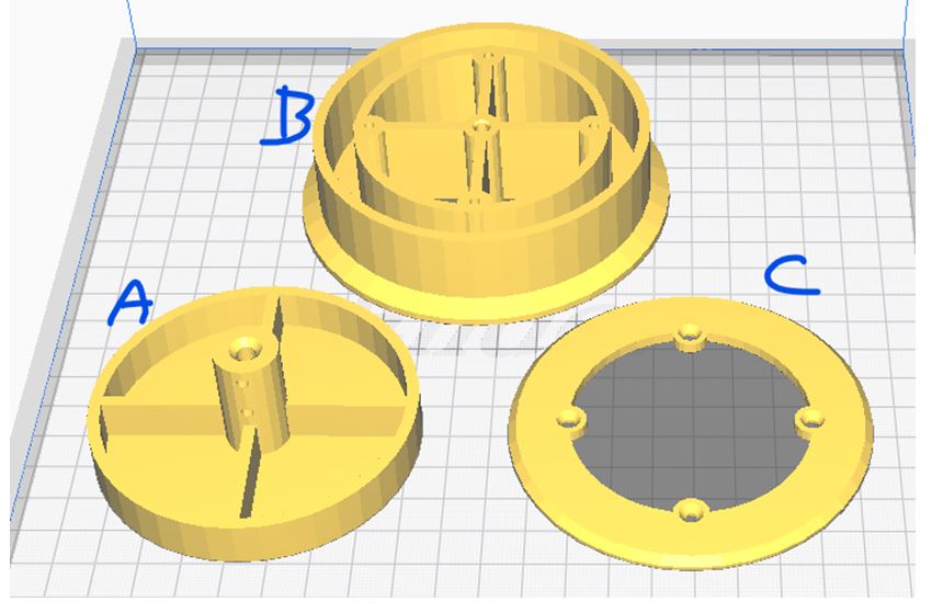

Tentokrát se saponátem to dopadlo dobře, ráno šlo víkem pootočit jako nic. Otisk je čistý, okopíroval i nepatrnou rýhu z posledního čištění silikonu na víku, už to je důvod to předělat. Zdeněk bude tisknout nové víko (A) kde se vytmelí vlasové spárky mezi nitěma z desky, vyleští a silikon nový otisk. Chtěl jsem jít lítat, nabil baterky ale půjdu až zítra, mělo by míň foukat.

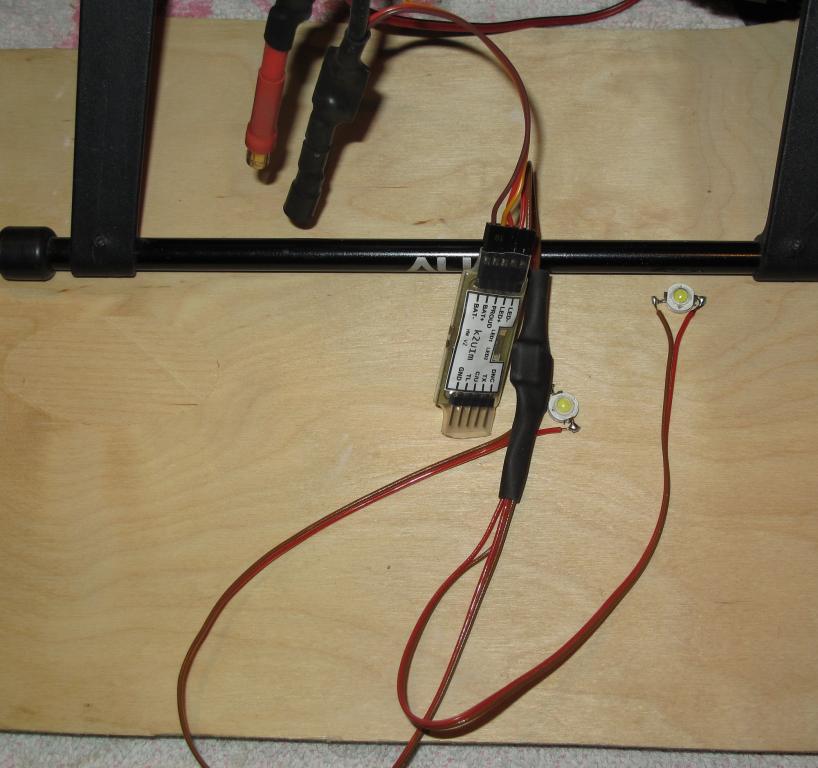

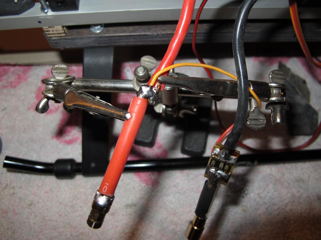

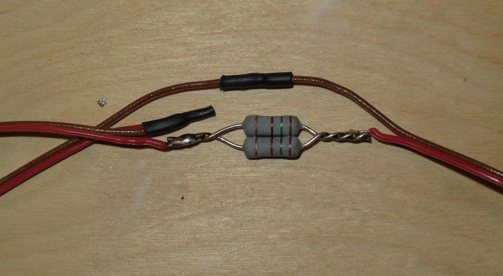

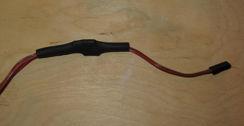

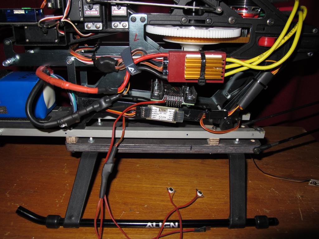

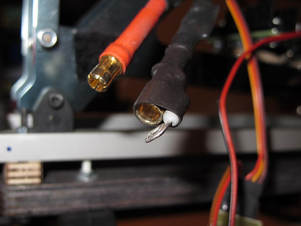

Raptor se dočkal měřáku, zapájeno a zapojeno, zbývá ho naprogramovat, asi nejhorší neoblíbená fáze, navíc premiera protože vždycky dorazil už nastavený :-). Zároveň připájený odpor proti zášlehům na mínusovém konektoru k regulátoru.

#2318 Příspěvek od Relax »
Nastaveno a umístěno na rám, mechanika může zpátky do trupu a bude opět letuschopná. Nakonec jsem dal jenom jednu paměť kapacity - na 6S 5000-5100 mAh je nastaveno obvyklých 3300. Když budu chtít lítat míň budu hlídat varování na posledních 10% kapacity. Sice tam byla možnost dát obě kapacity protože původní baterka k heli je složená ze 2ks 5500mAh a ta by se dala lítat na vyšší hodnotu, akorát bych to musel přepínat resp. nastavit druhou paměť. Ještě to promyslím.

Na baterku 5500mAh jsem tam druhou paměť nastavil, bude to pohodlnější než pořád sledovat jestli už to bliklo 3x nebo ne, navíc většina baterek jsou právě 5000 nebo 5100mAh. Měřák jsem posunul 4cm dopředu abych dosáhnul předním oknem dobře na mikrospínač.

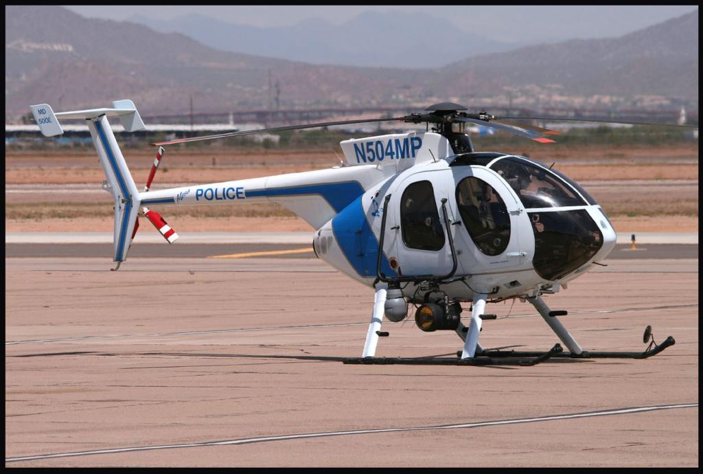

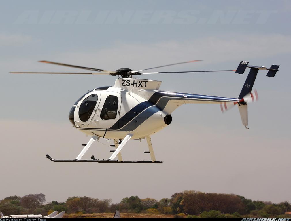

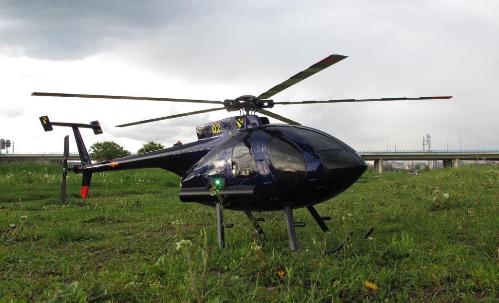

Další kandidáti kromě Mesa Police.

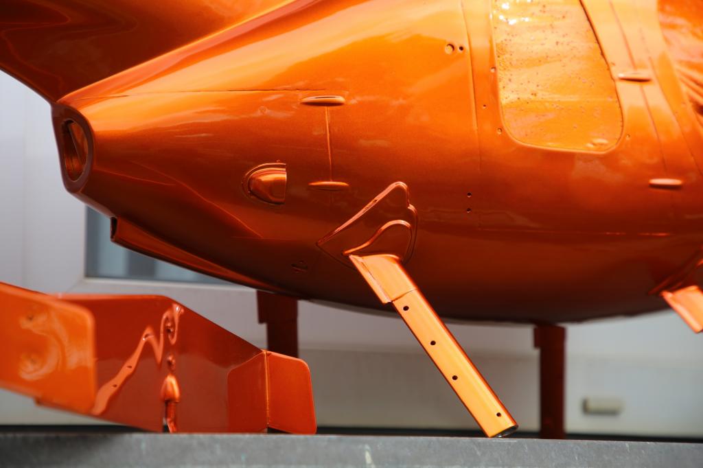

Trup je doma, celý víkend jsem trnul jaké to bude na denním světle. Barvy hodně souvisí s mojí profesí a kde to vypadá jako jedna barva vidím 10 odstínů. Na druhou stranu nemám RAL kód od Helisiky, napsat jim nepomohlo, pouze jsem se dočetl že do ní investovali hodně peněz a jsou na ni pyšní, je pravda že žádného dalšího podobného Hughese jsem nikde na webu neobjevil a to mám nastahováno asi 600 fotek.
Barva je hodně jedovatá a výrazná, pro úplnost jsem si prošel jejich vzorníky všech značek a i když jsem se bál že najdu alternativu a bude mě to třeba mrzet, dopadlo to opačně. Klasické metalízy jsou proti tomu mrtvé, nejsou úplně špatné ale jsou nevýrazné a předloze by neodpovídaly vůbec.
Teď je trochu problém s dokončením protože studio kde se budou dělat potisky řeší rekonstrukci a zateplení, slíbili že se na to juknou a jsou to i modeláři s pochopením ale jisté to není. Zřejmě tam zkusím zajet aspoň pro stříbrné folie abych mohl udělat základní křivky na trup, nápisy které jim dají nejvíc práce by se nalepily klidně dodatečně. Navíc musím sestavit a stříknout oranžovou i střihače lan a ostruhu, za kterou měli stabilizátory chycené a poškodily se vrstvy smršťovačky takže budu dávat nové a zvažovat jestli tam je nutný plnič resp. jak bude barva na smršťovačce držet, možná to napřed vyzkouším. Podle lakovny by to mělo být reálné i štětcem včetně laku.

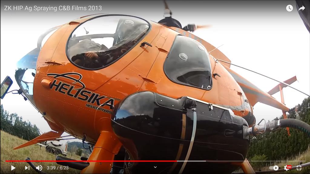

#2324 Příspěvek od Relax »
Je zajímavé že na většině fotek vypadá Helisika jako nemetalická červenooranžová barva a září ty stříbrné folie, naproti tomu víc bych věřil screenům z pěkného videa kde je podobnost s tím co mám výrazně větší.
