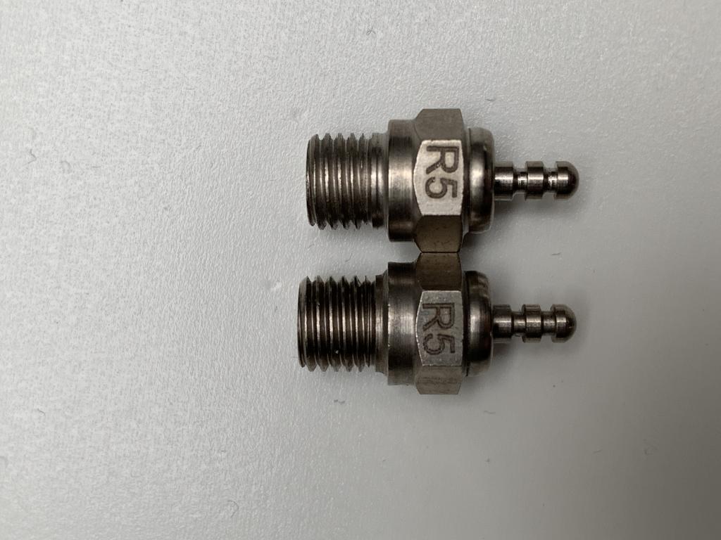

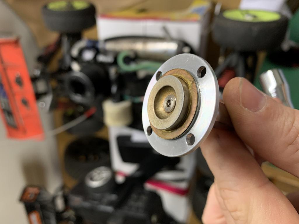

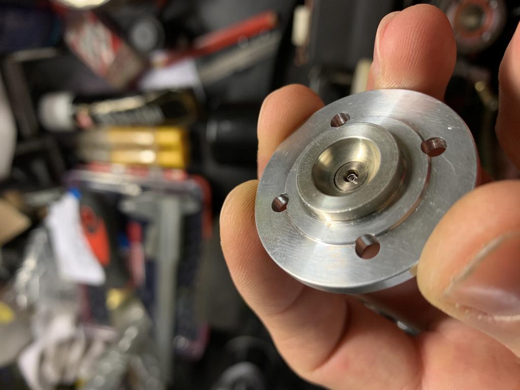

Ahoj, chtěl bych se zeptat, jaká má být správná délka závitu standardní svíčky? Používám R4/R5 do 3,5 a 4,6 Nitro motoru (RC auto) 4,6 je od HPI z Trophy Truggy (vložka je na přiložených fotkách), aktuálně mám svíčky od LRP a pak Hobbyking (LRP jsou o cca 1 závit delší). Mám vyfoceno jak vypadá zašroubovaná svíčka od LRP (delší) a od Hobbyking. Zajímá mě jestli nemá špatný vliv na funkci motoru délka svíčky, jestli má být s hranou a nebo kousek vystupovat do spalovacího prostoru. Děkuji za každou radu.

Proč nedáš podložku, aby byla zároveň ?

Podložka tam je, řeším co je správně, jestli má být svíčka zároveň a nebo kousek vystouplá. To bych musel dát 2 podložky na sebe aby to bylo zároveň.

vystouplá by být neměla.

To celé ale není záměr, přišel jsem na to náhodou, do teď jsem myslel, že standardní svíčky jsou všechny stejné(vím, že jsou různé teploty sviček a turbo svíčky, ale ty jsou jiné konstrukčně), tak jsem neřešil jestli tam bude výrobce LRP, HPI, HSP, noname...a teď, když jsem měl sundanou hlavu jsem si všiml těhdle rozdílů v délce svičky, tak jsem se obrátil tady na toto fórum jestli mi s tím někdo neporadí a neřekne mi jak by to mělo být správně. Asi bude nejlepší objednat original HPI svíčku, která tam má být podle výrobce a uvidím jestli to licuje s hranou a nebo vystupuje do spal. prostoru.
Edit: když dám 2 podložky na tu LRP svíčku tak je to přesně s hranou.

čelo běžné svíčky by vždy mělo navazovat na povrch spalovacího prostoru - protože tím, že je tam "schod" tak se změní tvar pečlivě navrženého spalovacího prostoru. To je mj. také ten důvod, proč se u některých motorů používají žhavicí hlavy a nebo svíčky s kuželovou dosedací plochou (Nelson a další) - protože prostě pak nemůže dojít k tomu, že uživatel nevhodnou délkou svíčky změní tvar spalovacího prostoru a motor začne běhat mizerně.
Navíc čím je motor menší a výkonnější, tím je na zprznění :roll: tvaru spalovacího prostoru citlivější.
Takže zvolit vhodnou délku, popř. si pomoci podložkama.

Tak svíčky dorazily, LRP je opravdu o kousíček delší, takže mají jiný standart. 2 podlozky jsou akorát aby byla délka správná.
