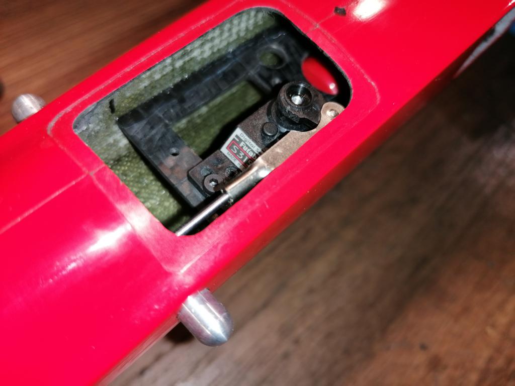

Pomalu předělávám červený trup na Infinity Evo ve verzi Performance.

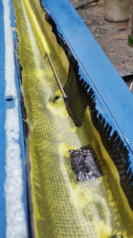

Výrobce mi udělal speciální úpravu pro serva pod okýnkem v zadní části trupu. Vlaminované bowdeny musí být v naprosto přesné pozici , kdy na zmetkovém trupu jsem nejdřív udělal model umístění serv, ten poslal výrobci .
Teď jsou táhla přesně v ose pák serv Futaba, vše chodí naprosto přesně a volně.
Deska držící serva V tailu, je umístěna tak aby pod ní prošel přijímač včetně držáku přijímače (a varia)

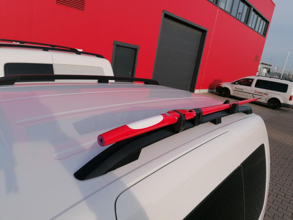

V novém trupu, chci mít i GPS Logger 3 , ale kam senzor zadělat tak aby perfektně fungoval?
Nejdřív jsem do starého trupu vymyslel kde bude. Poté ho provizorně do tohoto trupu umístil.
Celý trup přidělal na auto. A testnul funkci.
Vše perfektně funguje, celou cestu z Rakovníka,přez celou Prahu, bez jakého koli výpadku. Obnovení po vjezdu do tunelů trvalo cca 2s.

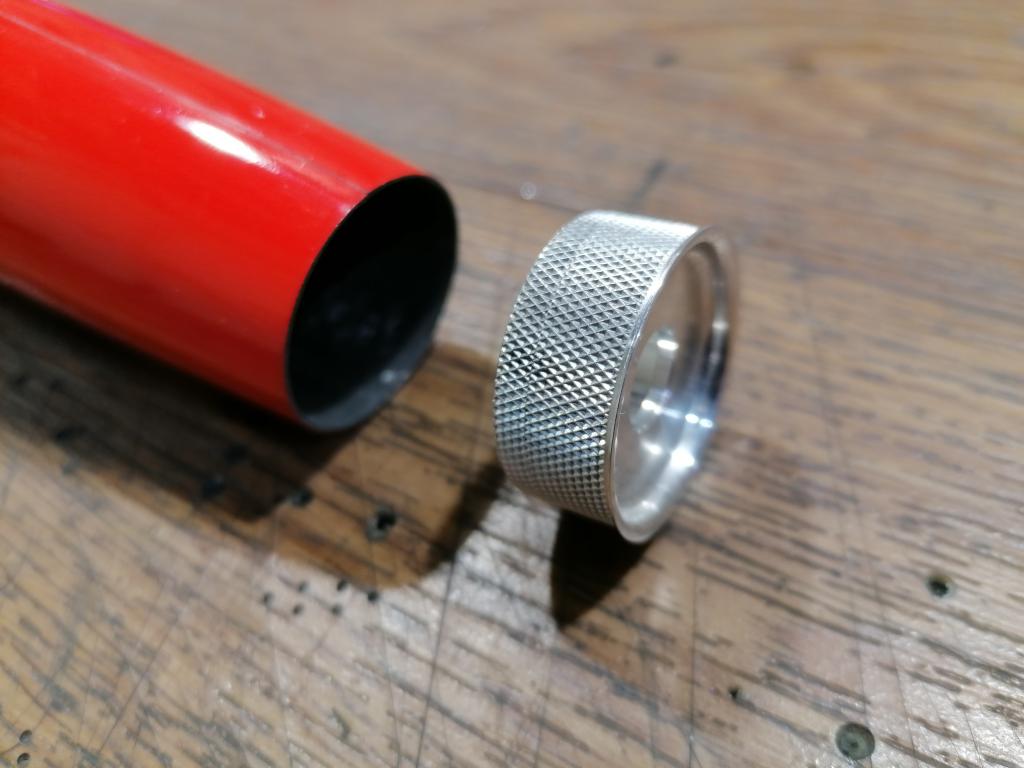

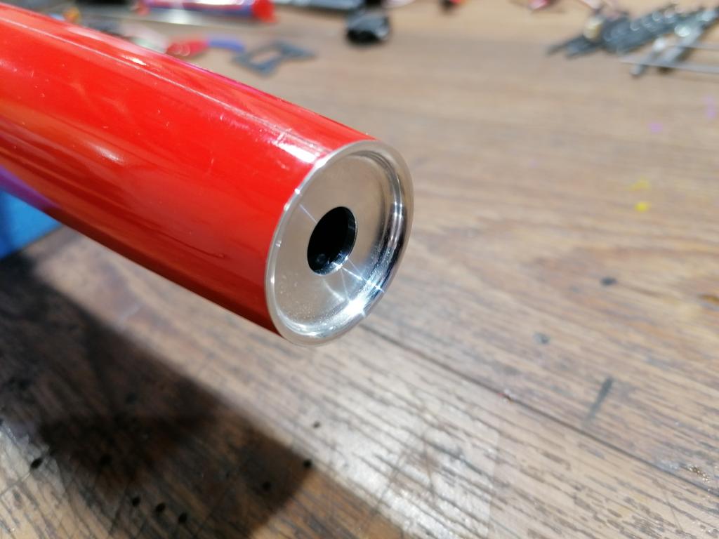

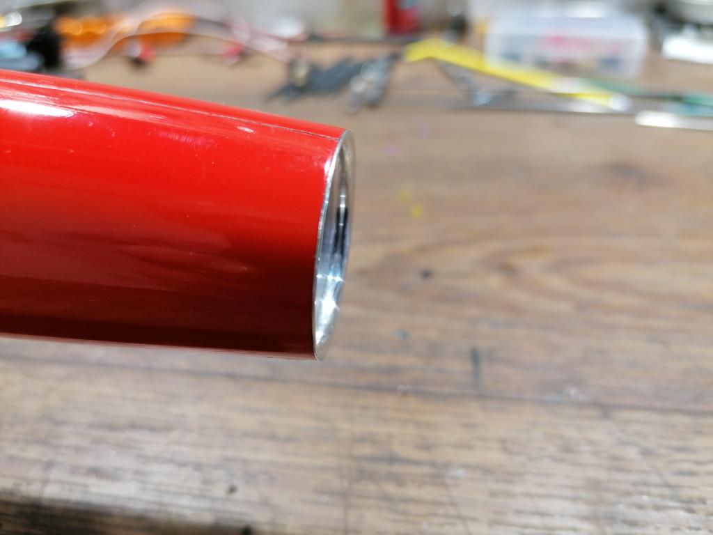

Začal jsem zalepením motorové přepážky (duralová dodávaná k modelu) . Lepeno UHU 300. K tomu poté pasuje kužel GM 30mm/6 ,který jsem přestříknul stejnou dvousložkou jako je barva na trupu.

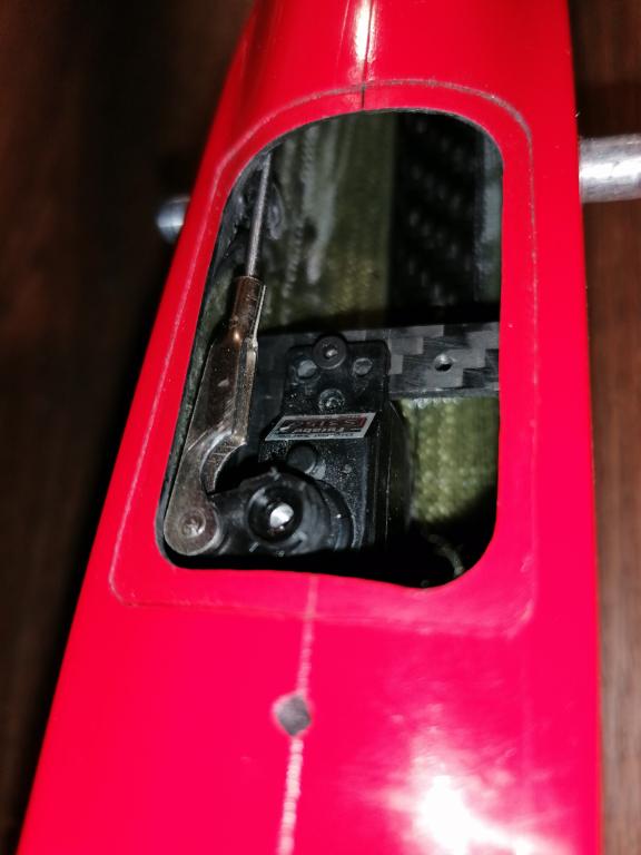

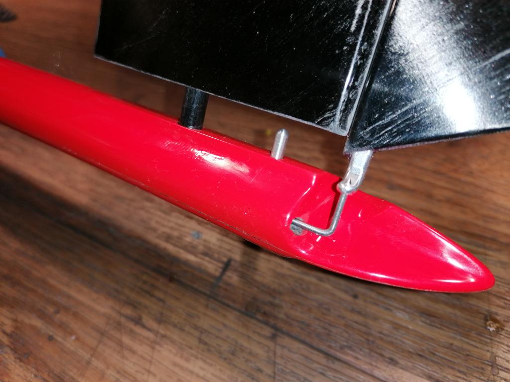

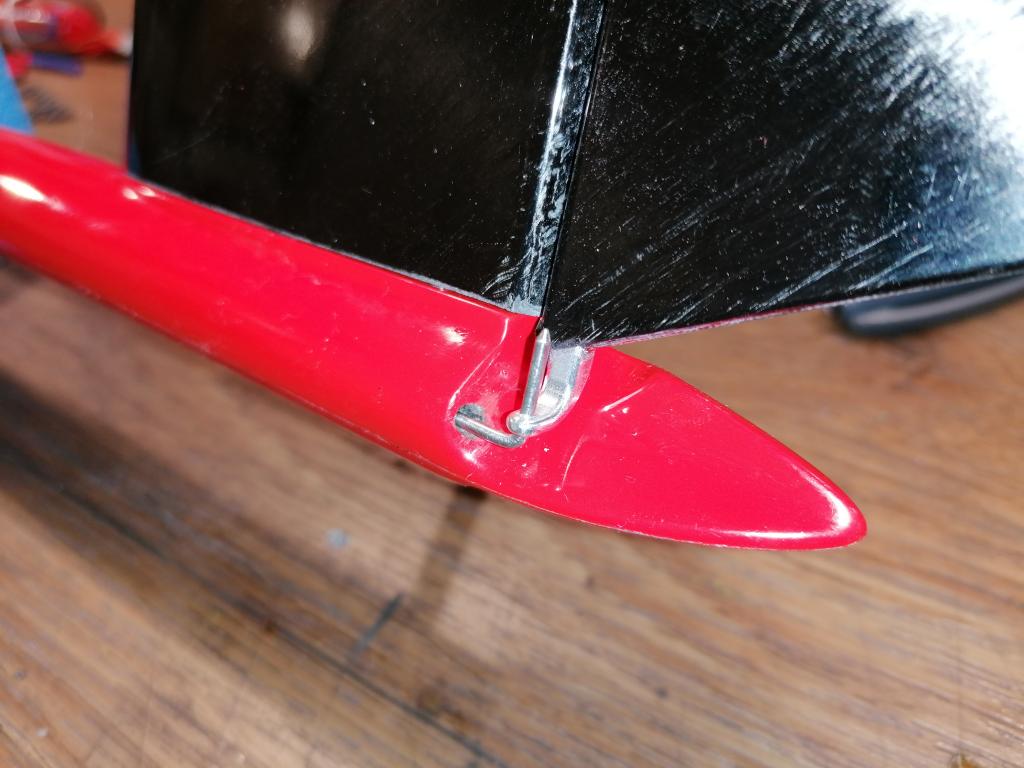

Jako další jsem si na novém trupu udělal táhla k servům.
Nechal jsem si poslat k obou trupům samotná táhla, což jsou nerezové trubičky 2mm vnější a 1.5mm vnitřní průměr.
Proč samotná? Protože , na obou koncích , tzn směrem ke kormidlům a směrem k servům,se musí do trubičky vetknout (a zalepit) ocelový 1.5mm drát. A chtěl jsem si to udělat podle svého :-)
To zalepení má trik,který mi fakt nenapadnul (díky Bohouši). Lepí se to Loctite 648. A není šance to někdy v budoucnu rozebrat .
Ohnutou část pro kormidlo, jsem nechal v délce asi 1cm. Je pak mnohem jednodušší, při nasazování VOP ,se drátem do dírky páky VOP trefit.

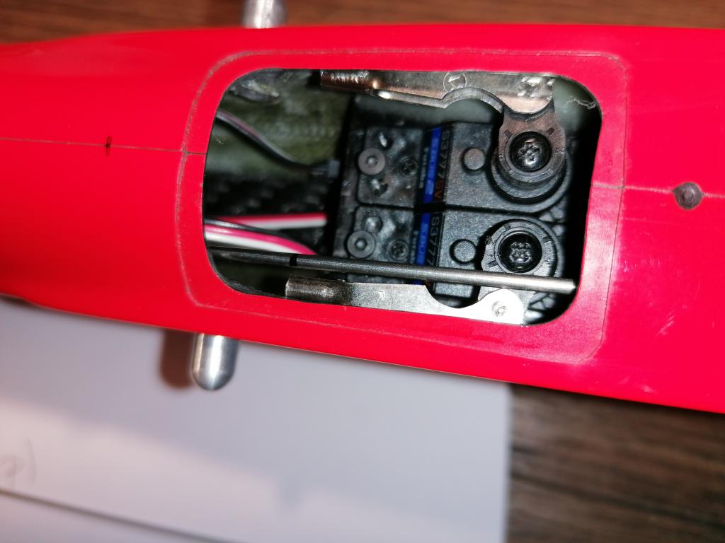

Na druhém konci , směrem k servům je též zalepený 1,5mm drát (a to tak hluboko v trubce) aby zasahoval až do bowdenu (což je v tomto případě samotný trup). Táhlo nemá šanci se někde bočně vyvalit (je to hodně tuhé)
A konec drátu poté přímo zaletovaný do klasické vidličky na M2 závit. (pro korektní pájení je potřeba pájecí kapalina !!)

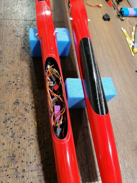

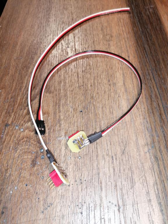

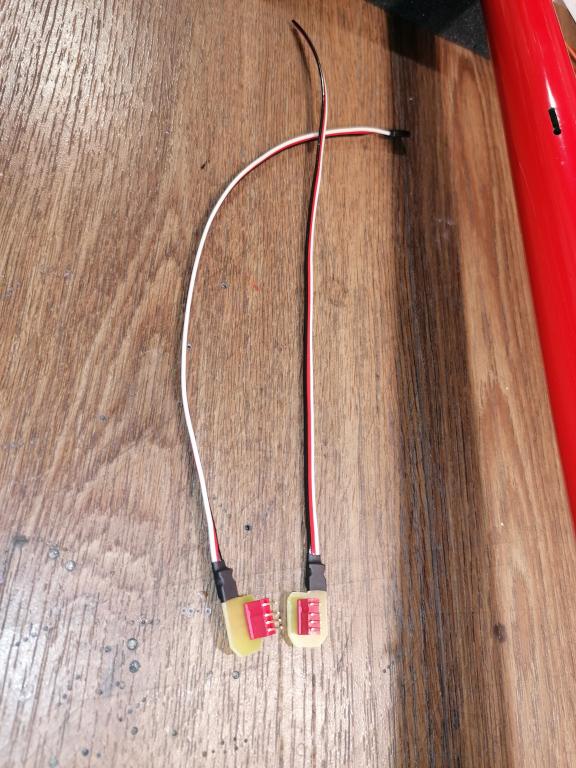

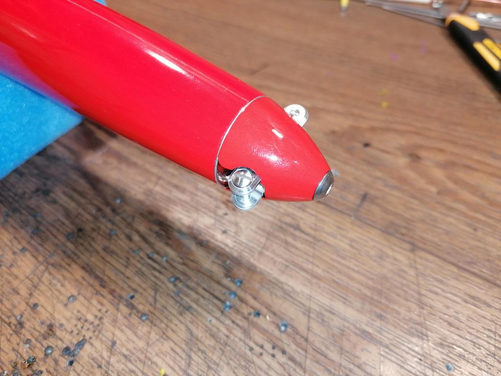

Jen pro představu, jak hodně mi zjednodušší instalaci umístění serv vzadu.
Teď vede zepředu vše dozadu rovnou do přijímače, bez zbytečných mezikonektorů.
Pro spojení trup-křídlo, jsem použil to co mají všichni F5Jčkaři ověřené. Akorád mám převod konektor-kabel do přijímače přez plošný spoj, aby kabel hezky šel podél trupu dozadu.
Konektory-křídlo/trup. Celé křídlo je osazené servy Futaba S-Bus2, proto jsou zapojené jen 3 piny (dva jsou k sobě paralelně)
Na fotce vlevo starý trup. Veškeré propojení konektory nebude potřeba. A o toto trup hmotnostně zhubne.
