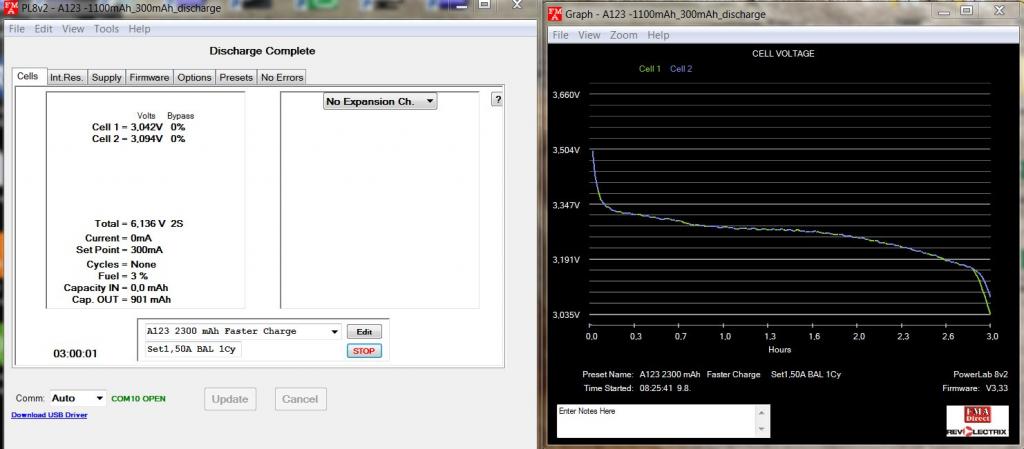

Tak jsem to nechal párkrát procyklovat, ale žádná změna se nekoná.
Na grafu je vybíjecí proud 300mA. Ten přesně odpovídá spotřebě SSL a jeho vybavení.
Takže buď jsou ty baterky už hodně staré, nebo prostě víc nedají. Bude to muset stačit, protože jiné přijímačovky do Infinity prostě nedostanu.

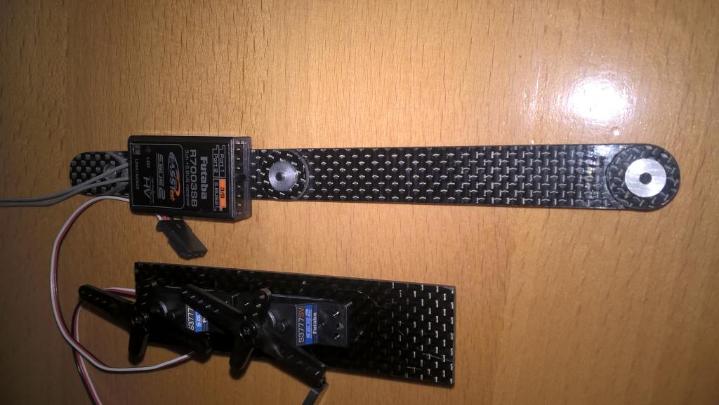

Prozatím si připravuji držáčky na přijímač , vario a slučovací destičku S-Bus a S-Bus2 rozvodů+ Zepsus diverzitního spínače.
A posuvnou desku serv V tailu.

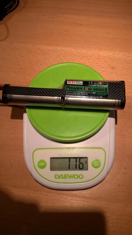

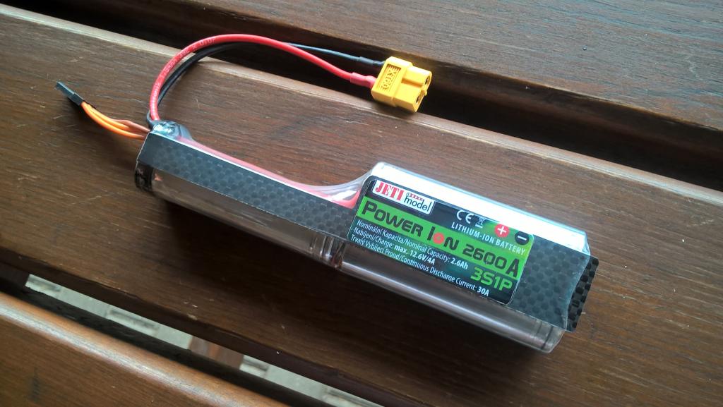

Nejdříve jsem zvažoval pohon na nějakou Li-Pol cca 1300mAh nebo 1500mAh. Ale nakonec tam pujdou 3S-2600mAh (Sony VTC5A) Li-Ion.
Skoro hotová baterka na obrázku (ještě chybí zadní deklík). Sice by na Li-Pol byl výkon pohonu o cca 80W větší, ale i tak mi 423W příkonu bohatě stačí. Nějak prostě ty Li-Ion mám rád. Mám je i v SSL a lítá to na ně perfektně.

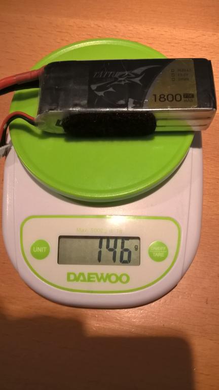

Baterka je hotová. Pro porovnání hmotností 3S-1800mAh která jde do Infinity NG v druhém threadu. A 3S-LiIon 2600mAh která pújde do mé Infinity Evo. Těch 30g rozdílu je pro mne naprosto nepodstatné. Za křídlem stejně bude 2S-Life a tak to vyvážit nebude problém.

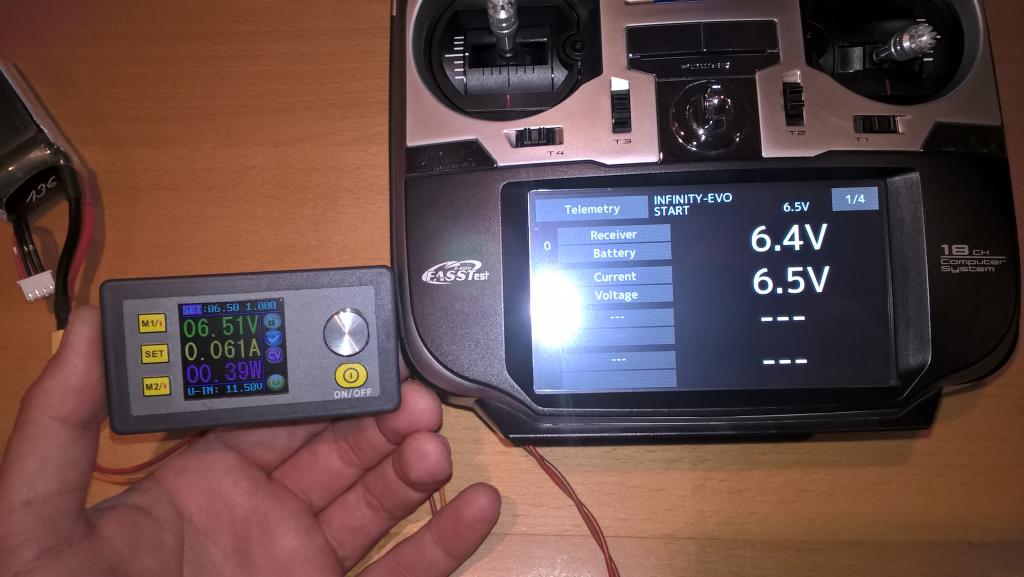

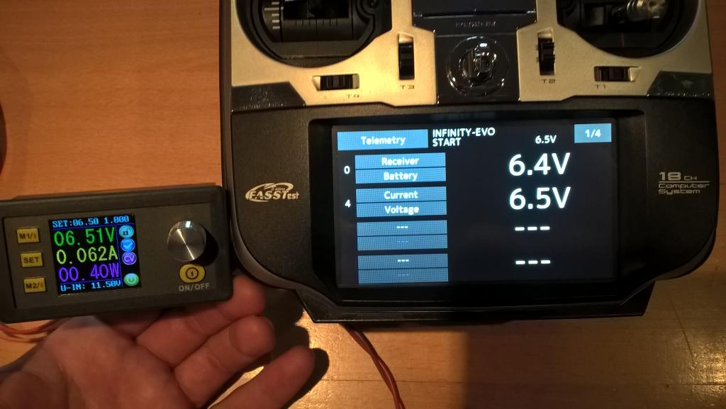

Testuji Zepsus Dual switch. Než si do svého modelu něco zamontuji testuji funkčnost na stole.
A dost mi zajímalo, jak Zepsus funguje. A zdá se ,že funguje přesně tak jak jsem chtěl.
Model bude stěžejní část letu napájet palubní 2S-Life . A pokud termika dovolí letět víc než 2.5h v kuse-napětí klesne na přijímačovkách na 6V. V ten okamžik musí přepnout switch na BEC z regulátoru a můžu pokračovat dalších klidně i 5h .
Tak jsem si připravil simulaci, kdy BEC zastupuje 5NiCd baterek, a LiFe zastupuje maličký, ale pěkný stabilizovaný regulovatelný zdroj . Na něm jsem nastavil o fous větší napětí než na NiCd a po desetině voltu (zdroj umožńuje regulovat po setině voltu ) snižoval napětí až do budu přepnutí.
Na futabě přitom sledoval udaj napětí telemetrie přímo z přijímače versus napětí na Rc-Sense 10A sensoru zapojeném ke reg.zdroji (ten simuluje 2S-Life)
Hystereze přepnutí je přesně 0.1V. A pro obnovení přepnutí na odstavený zdroj je potřeba opět 0.1V. Switch porovnává první připojenou větev k následně připojené. A pořadí není podstatné. Na obrázcích první testování.
Napětí na reg zdroji (simulující 2S-Life) kleslo na stejnou uroveň jako na NiCd. Switch odpojil reg zdroj (proud je 0.0)
Napětí na reg zdroji je větší než na NiCd a přijímač je napájen z této větve (na zdroji je vidět i odběr)
Na displeji Futaby je horní udaj z přímo z přijímačovek a dolní z čidla Rc-Sense 10A sensor. Shoda napětí mezi zdrojem a tím co naměřil sensor je přesná.

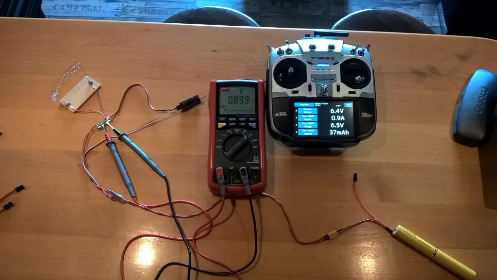

Protože jsem ve stavu čekacím (na éro...:-( ) tak si aspoň hraju s vybavením.
Na fotkách je test 10A sensoru pro měření napájení RX z větve přijímačových baterek.
Větev napájení z regulátoru (BEC) má data přímo z YGE reglu
Zajímalo mi jak přesný je 10A sensor od Rc-sense. Shoda s měřákem je perfektní.
