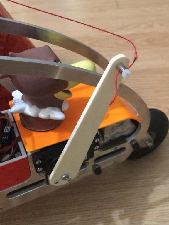

Tak jo, lítá to. Dneska foukalo docela málo, tak jsem to zkusil. Motor stále ten BR2208 1800KV (Banggood se furt někde fláká) v podstatě pořád na půl plynu, možná o malinko víc. Za 13 minut motorového letu jsem vylítal starší 2200 mAh 3S baterku. EDIT: večer dobito 1642 mAh, čili 7.6 A průměrného odběru, 84 W. Tolik teda stačí k vodorovnému letu tohoto vrchlíku.
Toto bylo s vrtulí 8x4.3. Možná teda ještě zkusím 10x4.7, třeba ten motor neupeču (asi ho ale starší měkká baterka ochrání). Je to docela adrenalin, furt se to někde rozhoupává, a jak je to ze všech stran stejné, tak mi mozek občas převrátí strany, a já se divím, kam to vlastně letí. Hmotnost byla 1.5 kg, neměl jsem pocit, že by to proti větru neletělo. Třeba ještě v bezvětří zkusím trochu ubrat. Maximálně jsem si troufl do 47 metrů výšky, pak už jsem se bál že neuvidím, jestli se to někde rozhoupe. Ale třeba si časem zvyknu.
Samorost teda zůstal dneska doma. Ale přistání jak do peřinky, škoda že nemám rovnou plochu, že bych vyzkoušel pojezd. Ještě jsem měl snahu poštelovat o půl centimetru délku řidiček, ale to jsem si dal - asi čtvrt hodiny jsem to rozvazoval a zase zavazoval, a pokaždé mi vyšla délka jinak než jsem chtěl. Jaký používáte pevný, ale snadno posunutelný uzel na uchycení řidičky na páku serva?

Žádný snadno posunutelný uzel neznám, existuje to? Ptám se proto, že ne vše co je požadováno fakt je reálné. Sám jak jednou délku řidiček naladím, tak uzly pojistím kouskem smršťovací bužírky, kterou tam mám už od začátku navlečenou. Pokud teda potřebuješ pořád zkoušet a porovnávat různé délky řidiček než se to ustálí, tak navrhuju přivázat napevno řidičku k vytištěné koncovce a délku měnit různě dlouhými tištěnými mezikusy mezi rameny a koncovkami, to už můžeš třeba sešroubovat šroubkem a samojistnou maticí M3. A vyměníš to i na louce mezi lety za pár minut.

YenyaKas píše: Jaký používáte pevný, ale snadno posunutelný uzel na uchycení řidičky na páku serva?
Ahoj.
Ze začátku, když bylo třeba odladit délku řidičky, jsem ji jenom protáhl dírkou v páce, několikrát omotal na páce a přelepil kouskem izolačky. Po odladění uzlík a hotovo. Ale jestli máš tendenci štelovat a štelovat, měl jsem na jednom padáku následující: v dírce pro šňůrku řidičky byl BLIMP a uvnitř kousek bužírky z lanovodu. Potom stačilo místo imbusu dát plastový šr.M3, popotáhnout řidičku, lehce dotáhnout a odzkoušet.

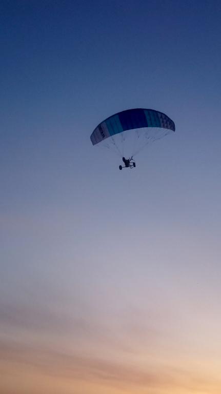

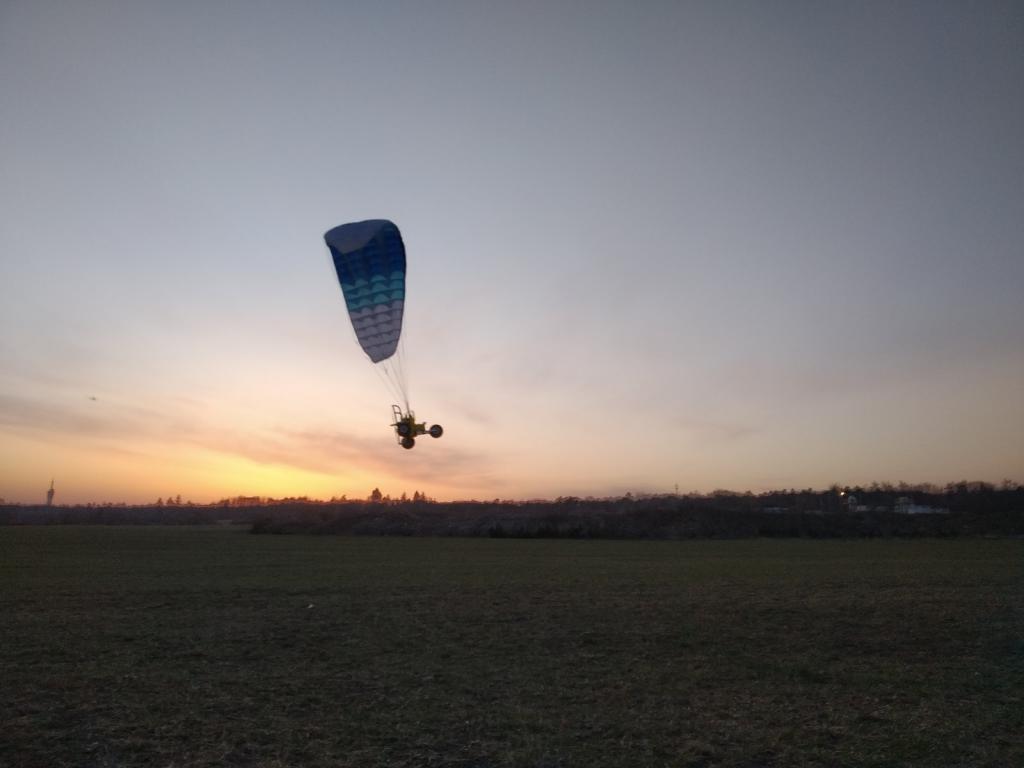

Na druhý pokus byl v pátek 11.6. HK paramotor (komplet) úspěšně zalétán na letišti Sobínka. Jako poměrně klíčové pro úspěšný start se ukázalo co největší odbrždění (jako trim pro brzdy používám na Horusu otočný ovladač, který na start dávám na max) a držení za přední kolečko při nafukování a startu. Originální HK tříkolka s mými vlastními doplňky, 2x 3s 2200 bateriemi (co dům dal) a figurkou pilota váží kolem 1800g, což se na danou velikost padáku zdá optimální. Je to nezvyk, u všech letadel jsme se vždy snažili šetřit váhou, a tady najednou vymýšlíme, čím to zatížit :-). U mne tedy tištěný box na přijímač, sedačka sloužící i jako kryt baterií a držák pro figurku pilota, co tu někdo odkazoval za 69 Kč (už docházejí).
Letové dojmy při západu slunce úžasné, řízení a ovladatelnost naprosto bez problémů. Pouze ten start chce nacvičit. Několikrát jsem si vzpoměl na písničku Petra Skoumala, kde zpíval ...Když už to jede, tak to jede / jenom se tlačí na chomout / ono tu vlastně o nic nejde / jen o ten fígl, jak s tím hnout. . Zatím se mi vybavovala jen na windsurfingu, kde start je podstatně náročnější, než následná jízda, ale pro ten padák to platí úplně stejně.

Ještě doplním pár obrázků (z mobilu - omezená kvalita)
