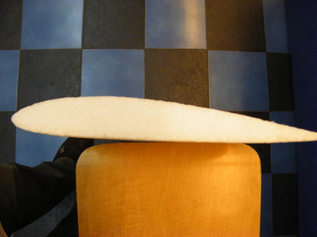

HavelAircraft
Příspěvky: 1365
Bydliště: Chocerady
Re: Řezání křídel odporovým drátem
#4 Příspěvek od HavelAircraft »
A až zjistíš co tě budou stát tak si raději uděláš ruční pilu.
Sorry za blbej komentář. Ale tak to prostě je.
Co je za piplačku na odporový pile?
Vyřezání křídel 10minut.
Příprava šablon 30minut.
Za tu dobu se ani s nikým nestihnu domluvit jestli by mi křídla vyřezal.
www.havelaircraft.cz

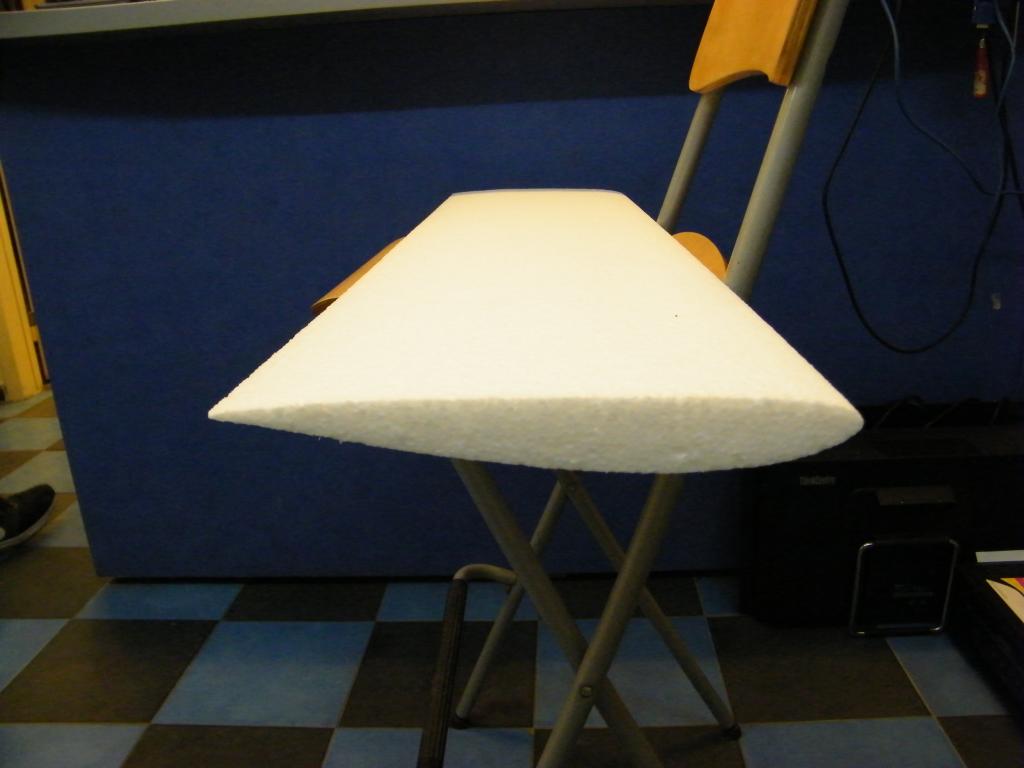

Mohu o sobě s klidem říci že nejsem vůbec precizní ale rád zkouším nové věci a tak jsem se rozhodl vyzkoušet si vyřezat křídlo z XPS a zřejmě asi to nejkomplikovanější -nevím jak se nazývá ale bylo to na akrobata od úzkého do širokého a od tenkého do silného snad délta??? Ani jsem se nepokoušel o nějakou výrobu pily,vzal jsem jen desku ze dveří skříně na jeden konec jsem našrouboval 10mm x100mm šroub na který jsem upevnil strunu vyměřil jsem vzdálenost od šroubu ke kraji křídla aby byl správný trojúhelník +délku struny dle délky křídla a výšku od desky a řezačka byla za cca 5 min. hotová.Zdroj byl z malé svářečky a druhý konec struny jsem opatřil madlem se který jsem strunou pohyboval přes plechové šablony profilu upevněné na bocích desky XPS. Náklady cca 35Kč za strunu +šroub a výsledek napoprvé víc než skvělý ,dobrušoval jsem jen nepatrně i při mé nešikovnosti.Kdysi jsem to zahlédl na YU
