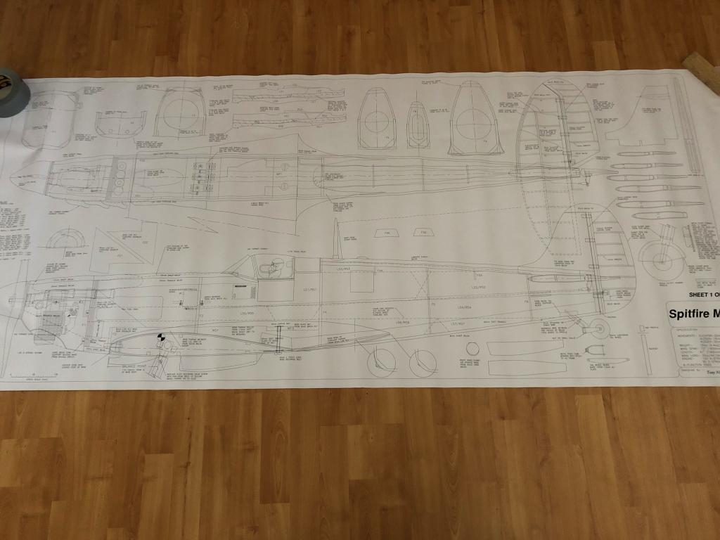

První bych potřeboval hned. Zběžně jsem prohlížel plány a potřeboval bych poradit, co je zakroužkovaná část. na to jsem nepřišel.
Děkuji za první rady.

To jsou řezy přechodem křídlo - trup.

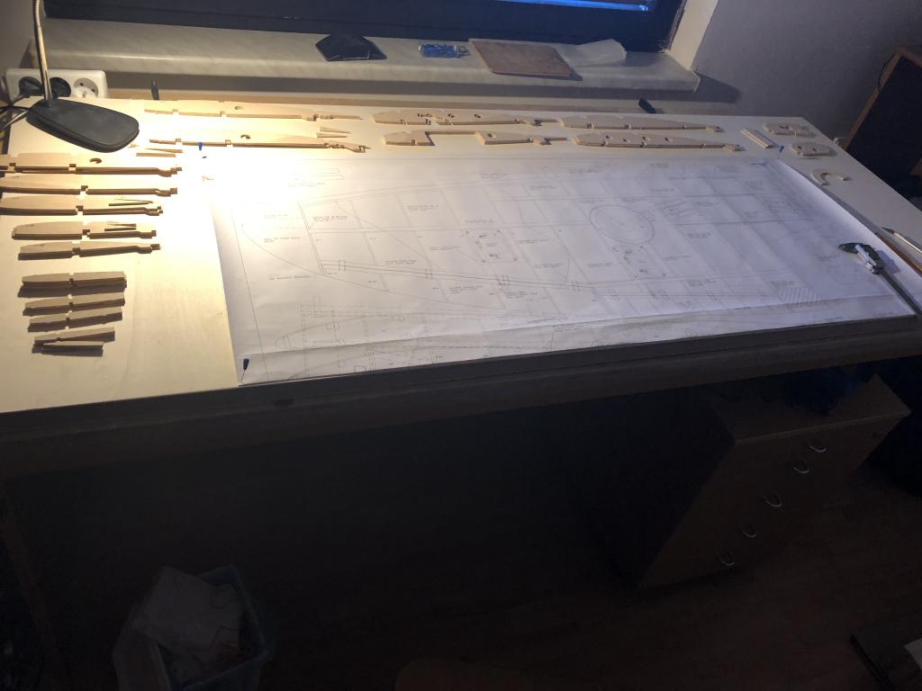

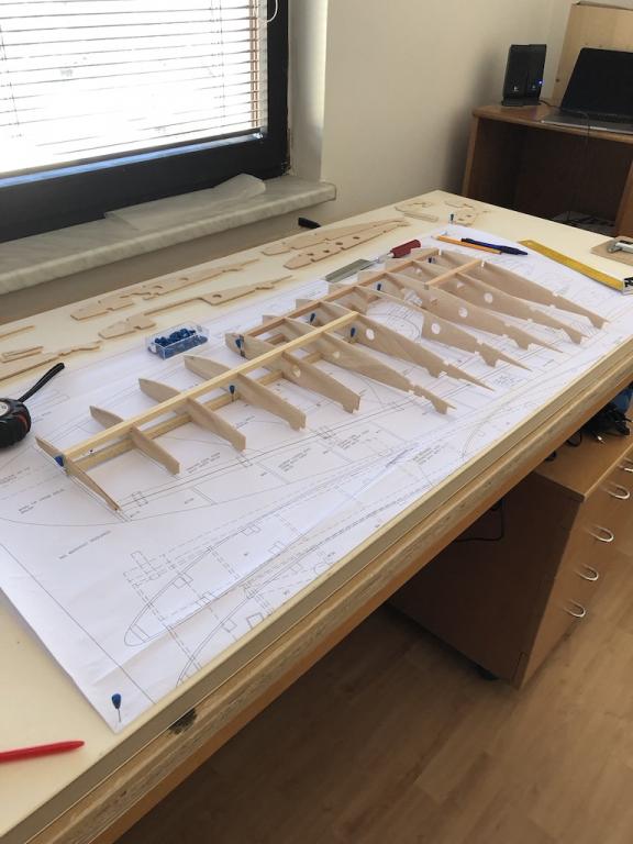

Tak jsem včera začal s přípravou ke stavbě. Začnu křídlem. Pár žeber bylo skroucených, tak jsem je nechal přes noc vyrovnat, ale pomohlo to jen částečně.

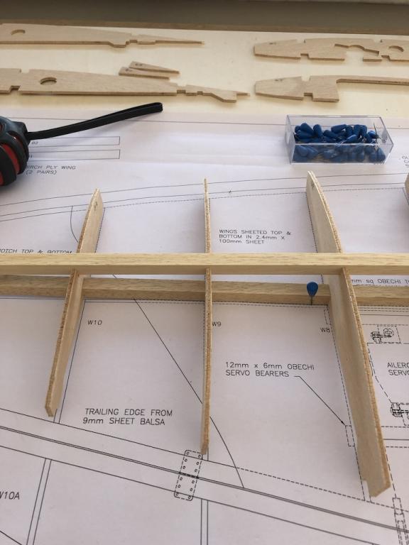

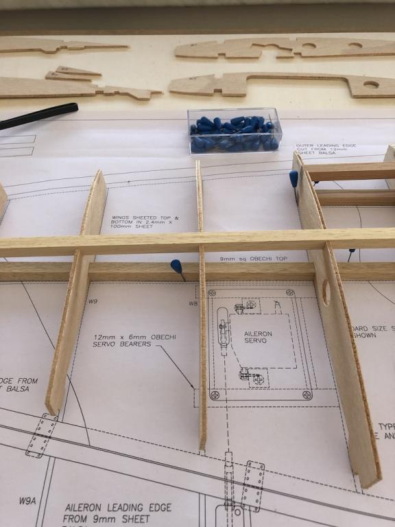

Dnes jsem na nečisto sestavil leve křídlo. Má to zajímavou konstrukci. Musím říct, že na to, že jsou ty přepáźky frézované, tak do nich nosníky nádherně pasujou. Na druhou stranu musím říct, že mně docela hodně štve zkroucení nékterých přepážek. myslím si však, že když to přesně přichytím, tak to bude dobrý. Problém mi dělá nedostatek uhelníků. Mám jenom jeden 30 cm, hodilo by se víc, ale menších. Musim se po nich kouknout, než to slepim.

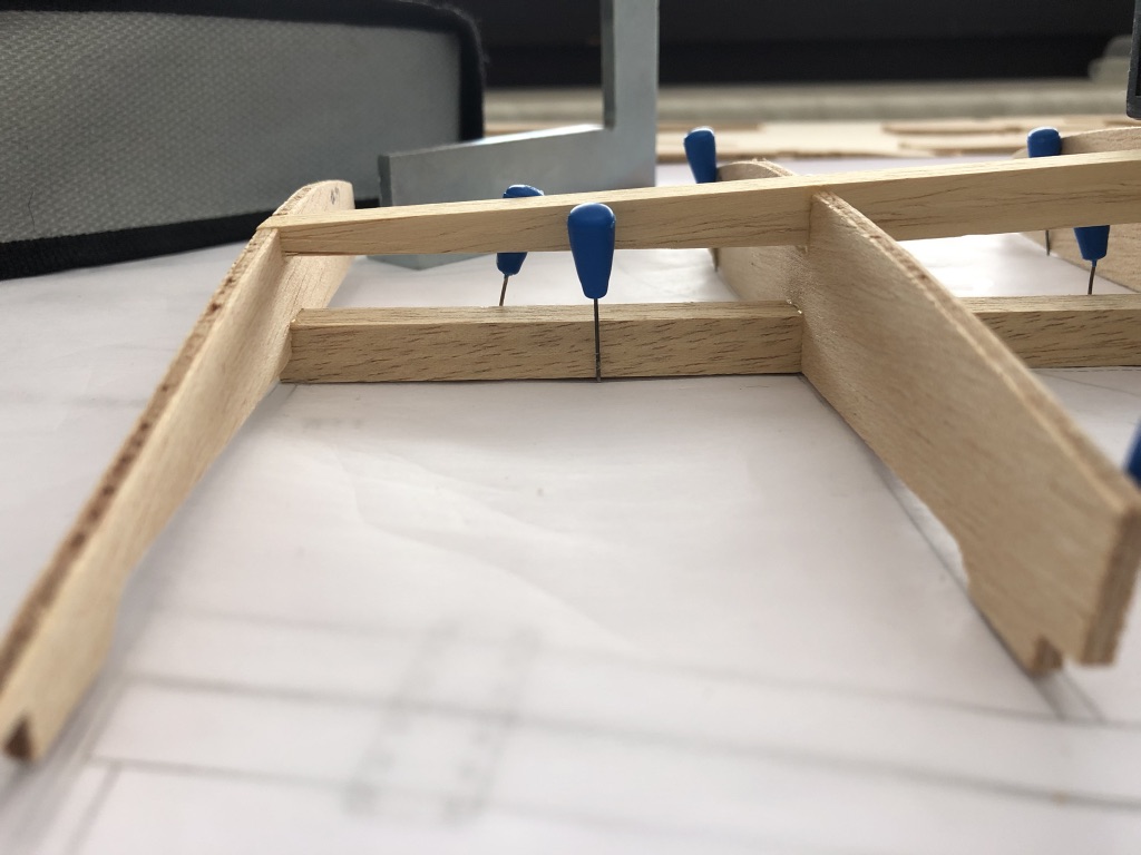

Na úhelníky pro usazování žeber používám nařezané kousky hliníkového L profilu z unimarketu. původně měl být na něco jiného,ale je to bláto.

Mám to jen na ty žebra aby byly kolmo k desce,dva proti sobě a zapřít špendlíkama.Ostatní rozepírám čím se dá.
Případně si řezu úhly z 2mm kartonu ,strojní lepenky,ne vlnité.
Dělám ale jen menší tak do metru a půl ne takovou mašinu.

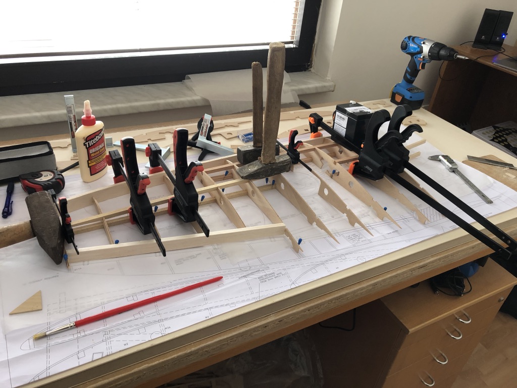

Uhelníky dorazili tak jsem dnes konečně otevřel lepidlo. Používám disperzi Titebond Normal. Do teď jsem používal jen CA, ale slzely mi z toho oči a štvalo mne, že jakoukoli chybu udělám (a že jich dělám hodně :lol: ), opravy jsou díky okamžitému zaschnutí komplikované a někdy destruktivní. Taky jsem chtěl vyzkoušet něco nového.
Musím říct, že zatím paráda. Je téměř bez pachu, nanáším ho štětcem, který omyju normálně vodou a po nanesení mám dost času na doladění a úpravy. Navíc, jde teplem rozlepit i po zaschnutí. To jsem si vyzkoušel a funguje to. Nevýhoda je, že teď musím čekat na zaschnutí. Úplné zaschnutí je 24 hodin. To je na pytel, protože jsem rozběhnutej :D
Slepeno a zatíženo.
Slepeno a zatíženo.
Horní nosník bylo potřeba ořezat, jinak nedoléhal na vedlejší žebro.
