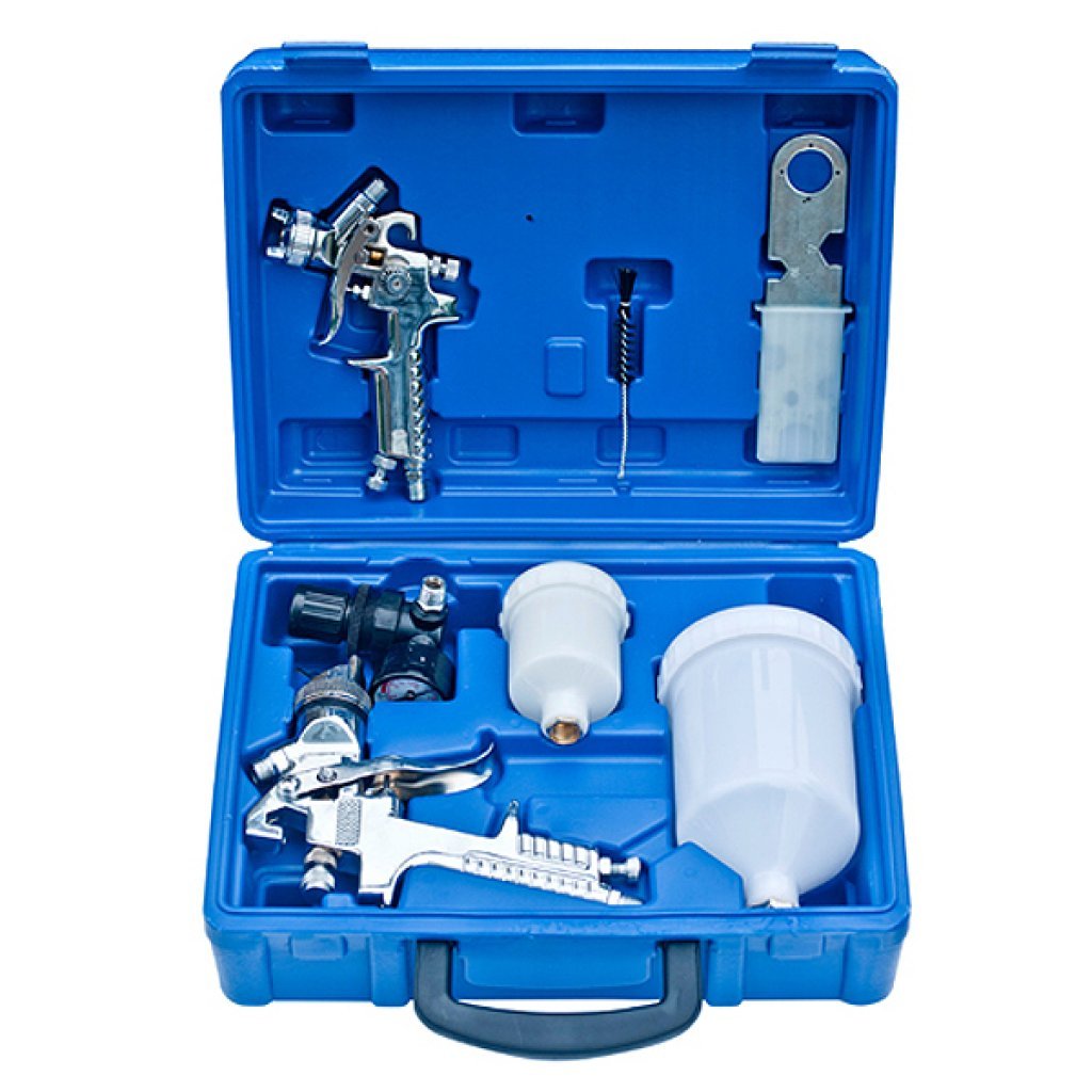

Ta pistole je néco jako toto, nékde jsem to koupil na aukru https://images-na.ssl-images-amazon.com ... L1024_.jpg
Tak jsem si vytáhnul návod, asi po dvou letech :-D a je tam né 150 - 200, ale 80l/min :-)
zkusím tedy kouknout po něčem co by se dalo použít a bude i dostupné :-)

Znám jednoho, co fouká ledničkovým komprdou starej bojlér na vodu cca 120 litrů. Sice to dlouho trvá nafoukat ale tou malou pistolí z fotky výše ta velká zásoba vzduchu při stříkání menších věcí úplně stačí. Komprda není skoro slyšet akorát je potřeba vyřešit odloučení oleje a vody.

Těch 150-200L bere možná ta větší pistol v kufru, ale ta menší ne. Má podobnou, ale jen EXTOL, v pohodě stíhá i malý jednoválec 1,5kW s nádobou 24L. Teď už mám ale dvouválec s 50L nádobou, tak to neřeším.
