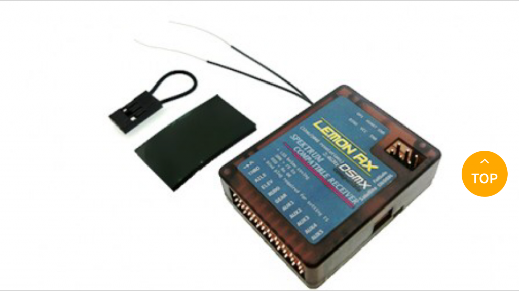

Lemon přijímače jsou tady, ale najdeš je i jinde:
http://www.lemon-rx.com/
