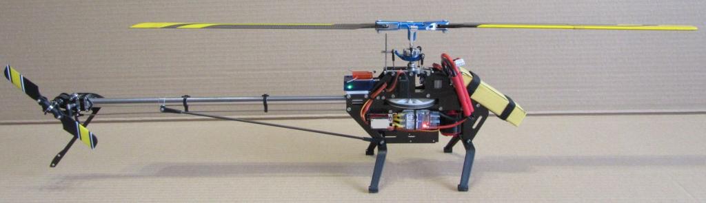

Vrtulnik, vdaka svojej vahy (710g), ma vyborne letove vlastnosti! :lol:

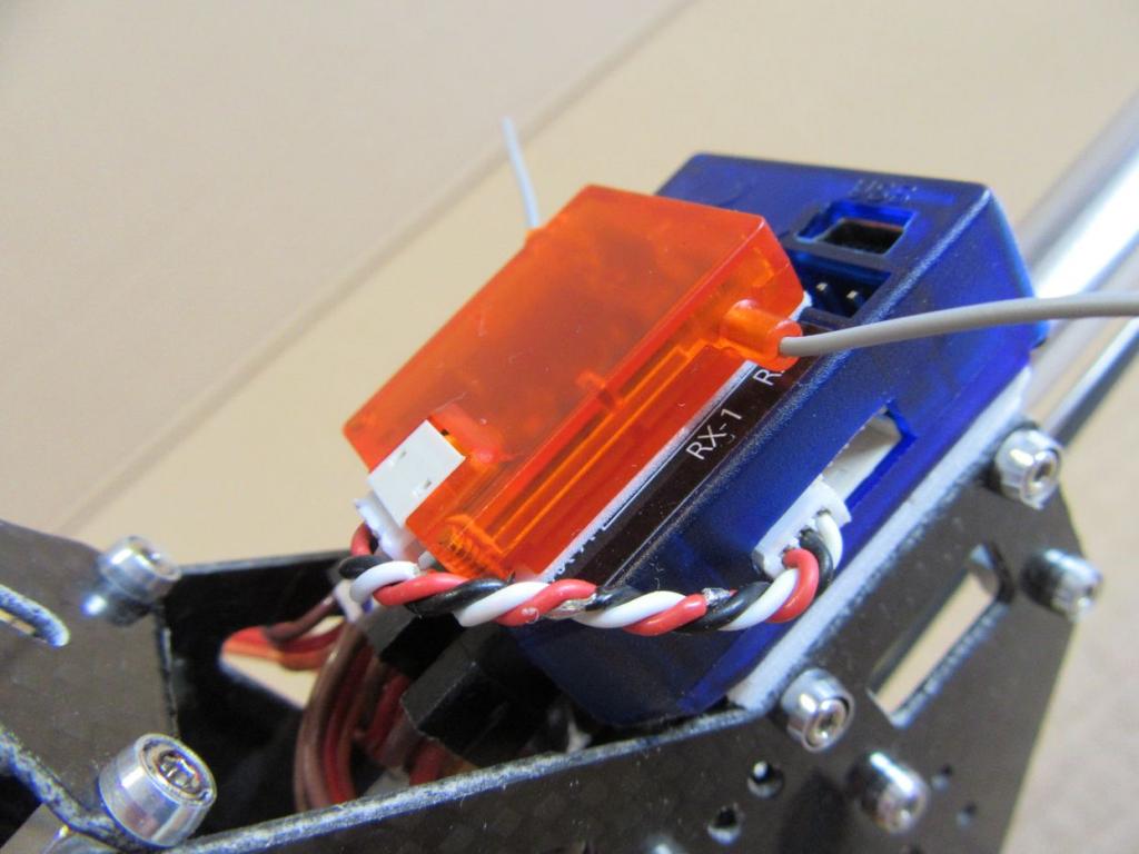

Tak sa da skratit prepojovaci kabel satelitu; odrezat, vyrezat z toho, pospajkovat jednotlive droty v roznej vzdialenosti, zaizolovat ich netreba. :D

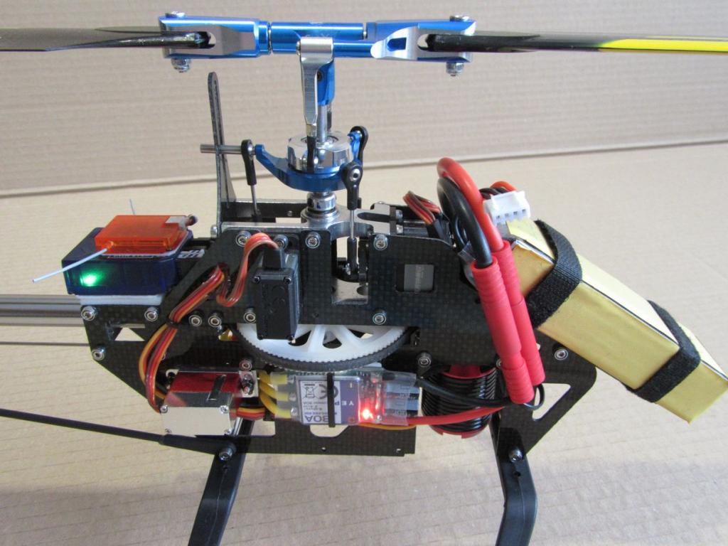

Preco som namontoval vsetko, co sa len dalo, na pravu stranu vrtulnika? Servo vyskovky, vrtulkove servo, regulator a tu jednu podperu chvostovej trubky? No aby prava strana bola trosku tazsia! :lol: Chvostova vrtulka tlaci helinu troska do lava a ta mierna nadvaha na pravej strane taha heli trosku do prava aj pri nuloveho uhla kridelka, tak je vlastne heli v rovnovahe pri visenia, neplava sa teda do lava, to plati aj v inverte!

Vrtulnik visi na jednej mieste, lebo to vypackujes a nie preto, lebo tam mas pri visenia nulovy uhol cykliky, respektive kridelka, a s tym som povedal vsetko. ... To predsa nie je tvoje 'pekne slovo', ked sa snazim nieco optimalizovat a to sem napisat. A take slova mi nepis, take slova na forum nepouzivaj, seltino :oops: ! ... Preco? Lebo niekto ti odpoveda este hrubsie, a je na to este aj viac dovodov.
Napisem kvoli vam, ako som prisiel na to, ze je dobre mat trosku nadvahy na pravej strane heliny. :D
Mal som nastaveny nulovy uhol cykliky a obe strany vrtasa v rovnovahe a urobil som "autotrim", V-bar ma tu funkciu. No V-bar naklonil cykliku troska do prava, pridal teda trim do prava. Bolo to v pohode, vrtulnik visel vo vzduchu, ako ma, ale vzdy, kedy som prevratil heli na chrbat, musel som packovat hned do lava! A na chrbat heli uz nevisel tak "v pohode". Funkcia "autotrim" je na nic!! Treba nastavit cykliku tak, aby mal v zakladnej polohe presne nulovy uhol a je dobre mat trosku nadvahy na pravej strane heliny, o tom uz mozeme debatovat, ze aku nadvahu, no urcite nie privelku.
Tak, ze prava strana je troska tazsia, helina je o vlasok poslusnejsia, no nevisi, ani nelieta sam od seba :lol:, je potrebne sikovne packovat aj nadalej, samozrejme. A mozem najst aj kompromis s tymi (medzi nimy moze byt aj seltino), ktore tvrdia, ze prava a lava strana heliny musi mat rovnaku vahu, musi byt v rovnovahe. : Vrtulnik treba poskladat bud tak, aby mal obe strany rovnake tazke, alebo na vrtase s pravotocivym rotorom, moze byt prava strana troska tazsia, no lava v ziadnom pripade. :)

promiň i ale na podruhé to musím hodnotit stejně, slovo hovadina je v tomto případě zcela na místě. Je fajn že tomu věříš to je jedna věc, ale krmit tím jiné opravdu nemusíš, někdo kdo začíná by to mohl vzít vážně :)
A proto všichni konstruktéři a špičkoví piloti kteří o věci něco vědí doporučují dávat vše na pravý bok vrtulníku.......
Pokud by té hmotnosti na pravé straně bylo málo, skákni do pneuservisu mohli by ti pomoci....

Helipali, já bych termín "hovadiny" ve smyslu dané argumentace považoval za docela adekvátní technický termín. Na rozdíl, například, od brutálního nepochopení toho, k čemu slouží funkce auto trim u vbaru (doporučím studium manuálu na vstabi.info). Autotrim je fajn funkce, ale slouží k něčemu jinému, než si zjevně myslíš ;) Rozhodně není, jak píšeš, "na nic" - to je pěkná hovadina :D

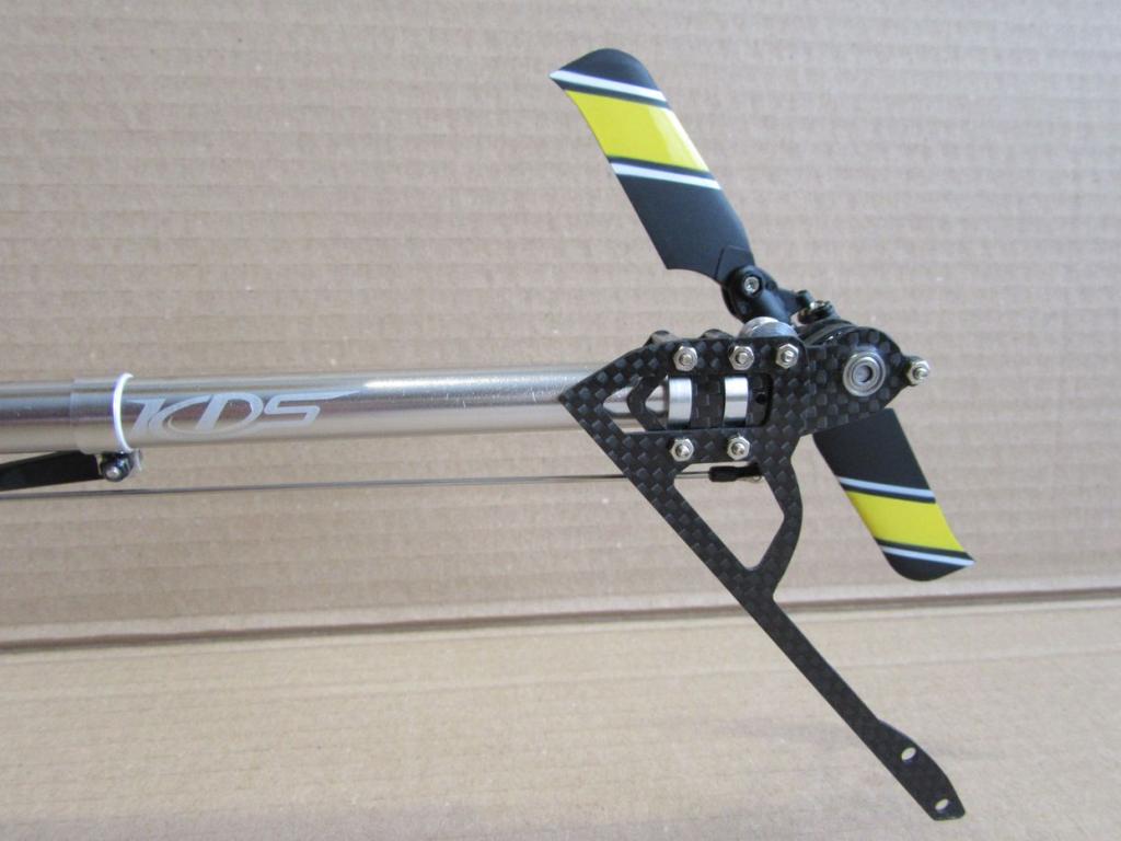

seltino píše:Takze opravdu neni potreba potreba na kterykoliv bok heliny neco veset, nebo z druhe strany ocasni trubky sundavat vzperu, protoze dve vzpery na tom ocasu maji nejakou funkci, jedna uz ne......
No vidis seltino, pochopit sa navzajom nie je predsa lahke! Tu vzperu mam tam jednu z ineho dovodu! Chcel som znizit vahu vrtasa, co najviac, preto som vysporil tu vzperu a nie preto, aby som mal na pravej strane nadvahu! Inac ta jedna vzpera musi ist na pravu stranu, aby bola viac namahana na tah. ... A predstav si, bez vzpery to sa neda, rozkmita sa chvostova trubka, vzpera je dolezita! A to je zaujimave, ze ta jedna vzpera, aspon v tom pripade odlahceneho KDSQ; dokonale splni svoju ulohu!

Hele, ono je to vcelku jednoduchý. Jedna varianta je žít v krásném světě plném new age ptákovin typu:
helipali píše:Staci sa o tom len pouvazovat, ako tlaci vrtulka helinu na bok v normale a v inverte. Nic ine netreba, len troska pouvazovat. ... Co sa tyka "autotrim", da sa okoloho toho vsetko prestudovat, alebo da sa to "len" urobit, a pouvazovat nad tym, co sa zmenilo po pouziti "autotrim", co som ziskal, alebo neziskal po pouziti funkcii "autotrim".
Třeba dinosauři to tak dělali. Jedni se v klídku cpali trávou a druzí se v klídku cpali těma prvníma dinosaurama. Ani jedni z nich se třeba nějak vážně nezabývali fyzikou a orbitální mechanikou a tak žili na "pěkném světě" a fakt neměli páru, že je trefil asteroid a proč vlastně všichni jejich kámoši a žrádlo chcípli. A pak chcípli taky. Všichni. Úplně normálně. Bez ohledu na to, jestli odhazovali odpadky. A už vůbec nechcípli hezky. Úspěšnost celé téhle strategie celkem slušně vystihuje tenhle reprezentativní obrázek stavu dinosauří populace v 21.století:
Pro mě možná přijatelnější je varianta světa, který sice není úplně krásný, ale aspoň rozumím tomu, že když Zemi trefí šutr z vesmíru o průměru půl kilometru, mám před sebou fakt blbej den :D
Vztah celé téhle úvahy k tvému postupu? Jednoduché... Chápání světa typu "Nic ine netreba, len troska pouvazovat." prostě nefunguje v případech, kdy tvá úvaha o světě vychází z absolutně neplatných vstupů ;)
Třeba ten autotrim. Ten tam není pro to, co si myslíš, že tam je. On tam ve skutečnosti je proto, aby vyřešil to, co ty děláš špatně. Například to, že dáš baterku trochu moc dopředu a posune se ti těžiště. Nebo taky pro případ, že naplácáš veškerou elektroniku na jednu stranu vrtulníku a těžiště bude zase mimo, jen příčně. Jen na okraj, to, co se změnilo použitím autotrimu v životě na zemi nepoznáš i kdybys na to šel s mikroskopem. Tak to zkrátka nefunguje.
Pokud jde o lepení věcí na jednu stranu abys jako kompenzoval vrtulku, opět máš problém. Tohle by teoreticky mohlo fungovat u vrtunlíku s mechanickou stabilizací (aneb pádlová mechanika), ale rozhodně to nedává smysl u bezpádla, kde absolutní poloha tu jednotku vůbec nezajímá. Naopak ji zajímají úhlové rychlosti a těm ani kilová činka nalepená na rámu nepomůže. Prostě to musíš odřídit.
Pokud jde o tu vzpěru z jedné strany: hodně štěstí, až tohle zkusíš na velké helině. Ono už je dost velký divadlo, když se ti na jedné staně náhodou povolí šroub :mrgreen:
A možná ti dlužím malou omluvu za ten tón, ve kterým tohle píšu. Ono to není ani tak o tom tu tvou teorii rozstřílet. Jde spíš o to, aby to náhodou nějaký nezkušený nováček nezkoušel v praxi...

Co sa tyka tych vzper chvostovej trubky, nie je to velka veda seltinku. :D Vzpery, alebo podpery chvostovej trubky sluzia na vystuzenie, na upevnenie, na podperu chvostovej trubky, maju to v nazve. :lol:
Vacsina vrtulnikov nema dostatocne pevnu chvostovu trubku a potrebuje podperu. Dava sa to z oboch stran, kvoly vacsej pevnosti, ale aj a kvoli symetrickeho vzhladu. No niekedy moze stacit aj jedna podpera. A niekedy vrtas ma taku pevnu chvostovu trubku a take pevne uchytenie chvostovej trubky v ramu, ze vzpery vobec nepotrebuje! Taky je napriklad Protos380.
Baui, ked sa srob, alebo skrutka povoli na jednej podpery, vtedy je lepsie mat dve vzpery, samozrejme! A nenapisal si mi ziadnu novinku o "autotrim". O dinosaurov, ano.
