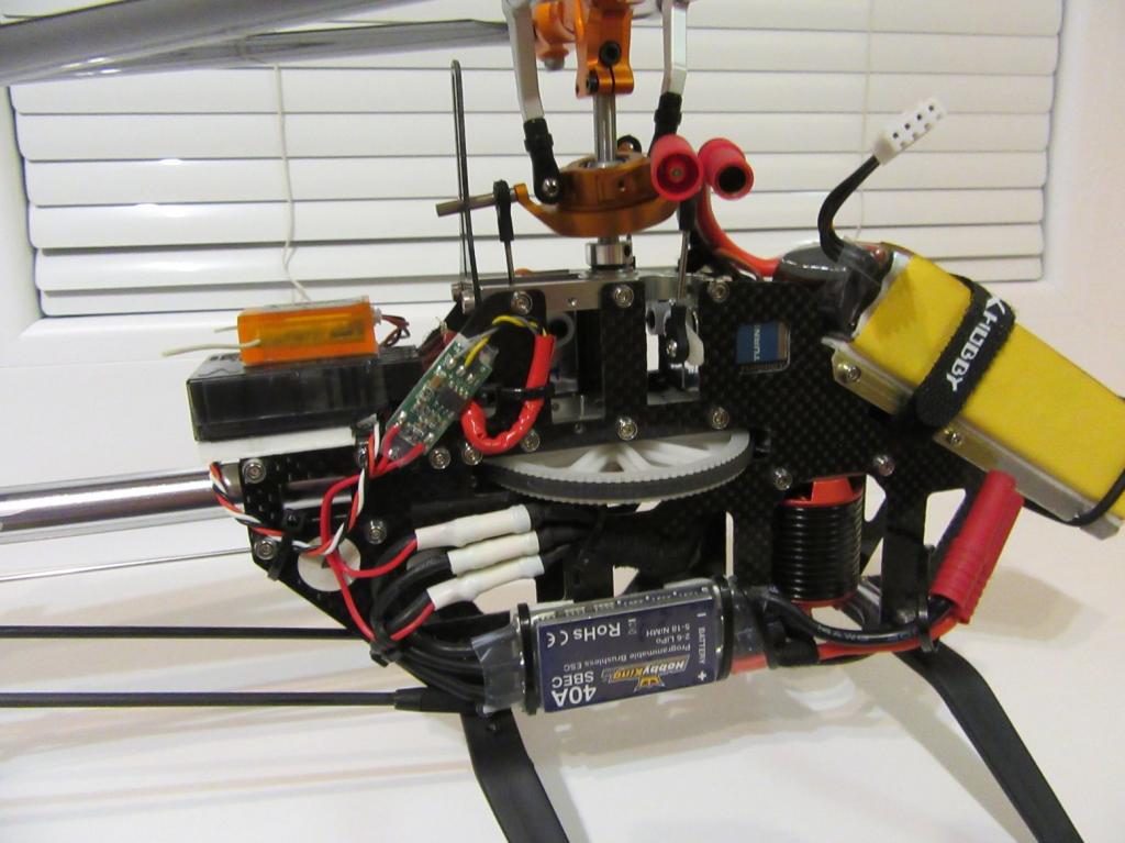

Tento vrtulnik je model roku 2010. Niektore veci by som nemal kupit, co sa tyka tento hobby, ale KDS 450Q medzi nimi nepatri. Som nadmierne spokojny s tymto modelom. Patri medzi lacnym a predsa spolahlivo fungujucim vrtulnikom triedy 450. Vrtulnik ma nadherny zvuk a remenovy pohon vydrzi naozaj vela. Mam s tym vela skusenosti, mozete opytat.
Tenkrat som kupil tu, este to maju na predaj:
http://www.modelhobby.sk/modely-vrtulni ... redaj-4476
Hned som prerobil na FBL, teraz uz je velka ponuka FBL hlav na trhu.
Ja mam FBL hlavu odtial:
http://www.ehirobo.com/rc-helicopter-pa ... rotor-head
Suciastky beriem odtial (ceny su dobre):
http://www.myrcmart.com/kds-450q-quiet- ... 2_163.html
Mam teraz tuningovy motor:
http://www.hobbyking.com/hobbyking/stor ... _550W.html
a bezim na 4S baterku

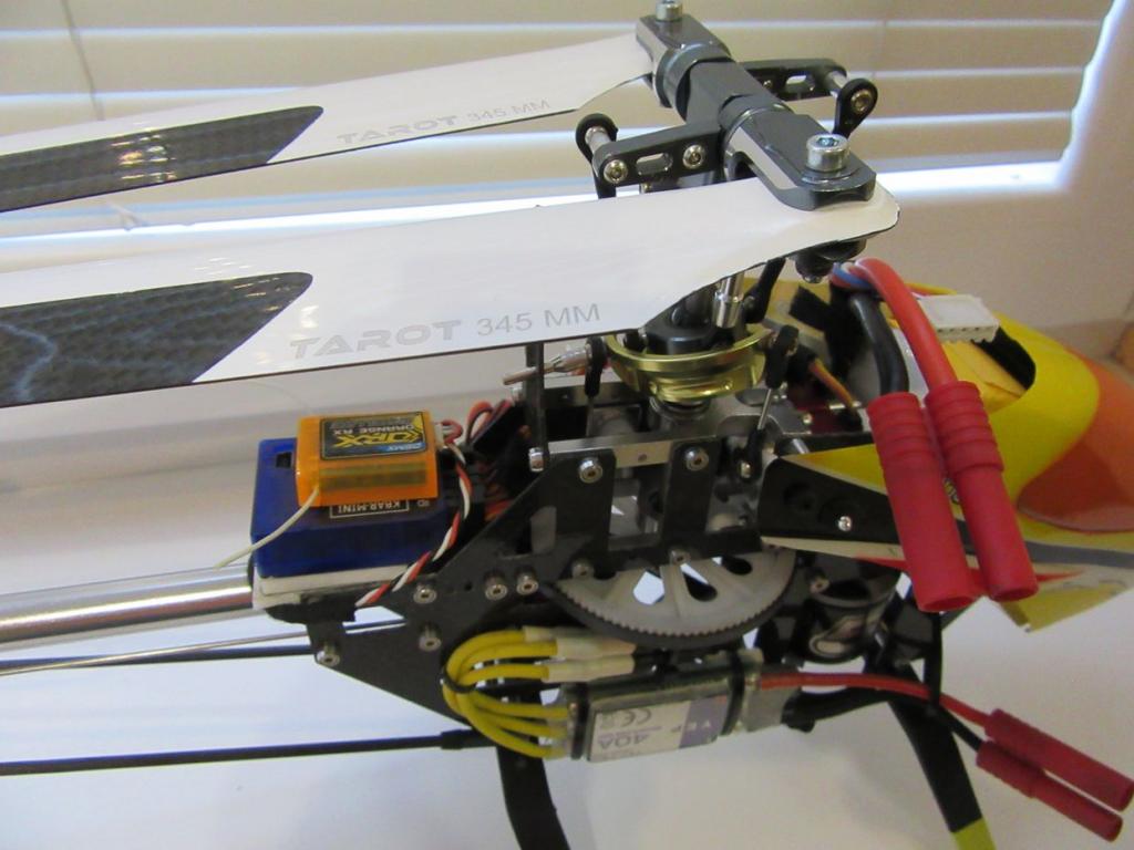

Mam Tarot 345 blades ktore su naozaj velmi kvalitne listy:

Velmi dobre! Pre zaciatocnika je to idealny strojcek.
Slaby bod vrtulnika je lava vodiaca kladka pred motorom. Ten dostane najvacsi tlak, treba na to davat pozor! V kladke je jedno malicke lozisko, treba tam pichnut dva. Potom to nieco vydrzi.

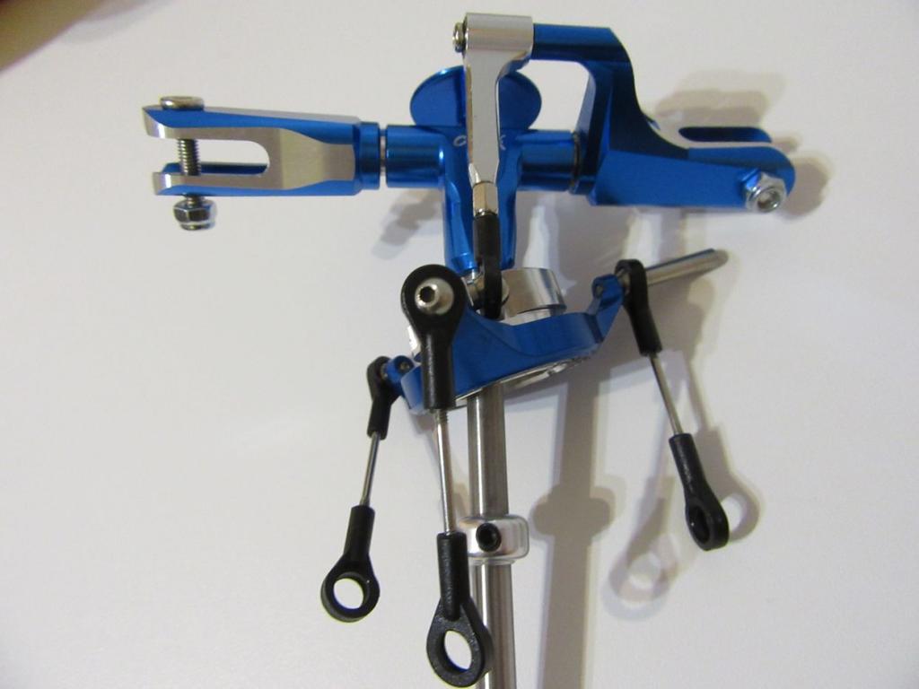

Ze som aj na Protos tu hlavu mam, to hovori, ze som spokojny:
Pozor! Podlozky pod skrutkami na koncoch priecneho hriadela su tenke na tej hlave! Treba ich vymenit!

Ten "komar" teraz je fakt dobry! A tie Walkeracke listy su vyborne! ______ "Quiet" znamena "tiche". Je to najtichsi rc vrtulnik na trhu, nad triedou 250.
Kabinu na tu muchu povazujem za zbytocny luxus.
Bez kabiny, s baterkou, tak, ako je na obrazku, vrtulnik vazi 820 g.

Ta je velka 3S baterka, 2800 mAh . ( http://www.dx.com/p/replacement-11-1v-3 ... AkCw6L6t8E ) Tocim okolo 3000 rpm, lietam 8.30 minut a v clankoch mi zostane 3.74, 3.75 V ! Mam vykon na akrobaciu bohate, na tvrde 3D samozrejme nie. ... No ale ten vrtulnik nie je konstruavany natolko na tvrde 3D, ako tie dnesne modely, ten vrtas je perfektny tak, ako je, ucit sa lietat presne, obraty, prevraty, lietanie na chrbat, atd.
Mal som problemy s vodiacimy kladkamy remena, tie som vyriesil na veky, vrtulkovy mechanizmus je este takym slabsim bodom toho vrtulnika, to sa da poskladat pekne tiez tak, aby to nieco vydrzalo. Som s tym vrtulnikom spokojny.

To je ta varianta KDS450Q na 4S baterku s motorom 1400KV, s "345" listamy a s kabinou Walkera V200D01! Ta kabina vazi iba 10 g.
CINSKY MINIPROTOS.

Moze to byt tiez jedna perfektna rotorova hlava na KDS Quiet:
http://www.ehirobo.com/rc-helicopter-pa ... -blue.html
Ten vrtulnik da sa postavit aj zo suciastky, za rozumnu cenu, netreba si kupit kit!

A uz to tu mam:
A je to mile prekvapenie! Ta kompletna (dfc) rotorova hlava je bezva! Je to velmi kvalitne, presne, nikde ziadna vola, je lahucka, ziadny zbytocny material!

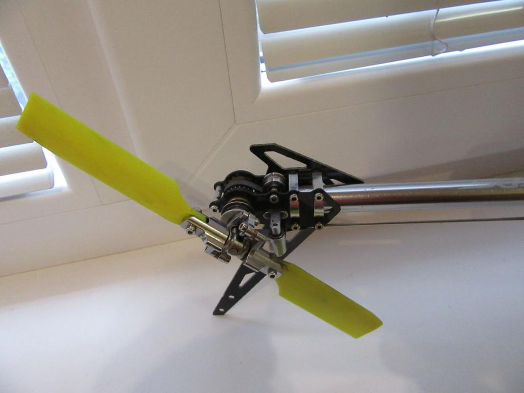

Tak som vyriesil ulozenie a uchytenie prednych vodiacich kladiek u motora, na KDS 450Q:
Re: KDS 450Q (Quiet)- cinsky Mini Protos
"GO" V120D02S
A hotovo!
A hotovo!
