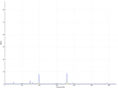

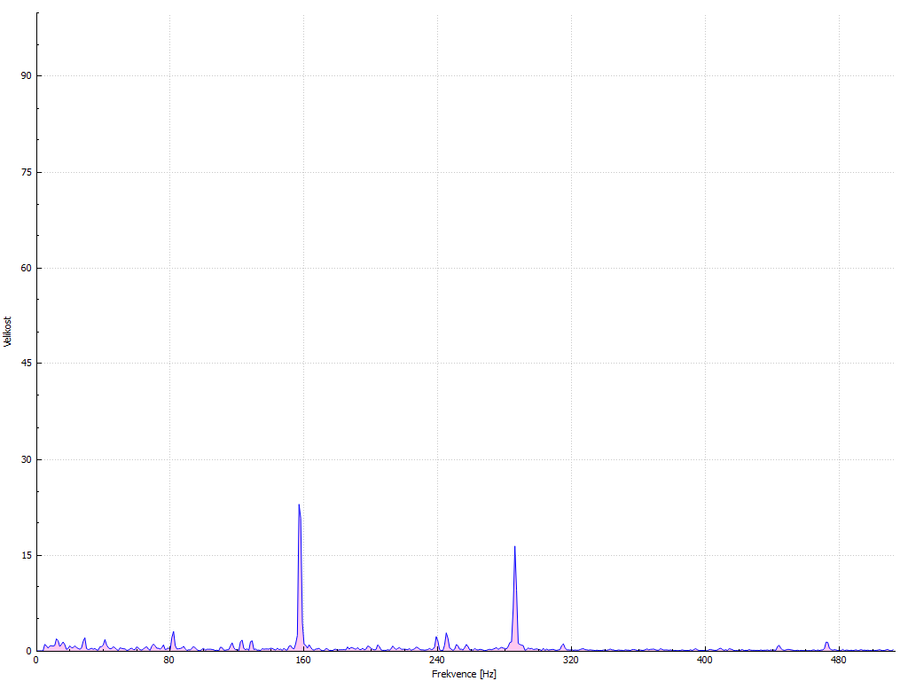

Včera jsem dělal znovu test vibrací, vše se zdá OK až tedy na vibrace v ose Y od nějaké rotující části vrtulky ale samotná vrtulka by měla být ok to by se projevilo v ose Z.
Mají tyto vibrace zapříčinu to kmitání?Můžou ty vibrace být od kardanu?

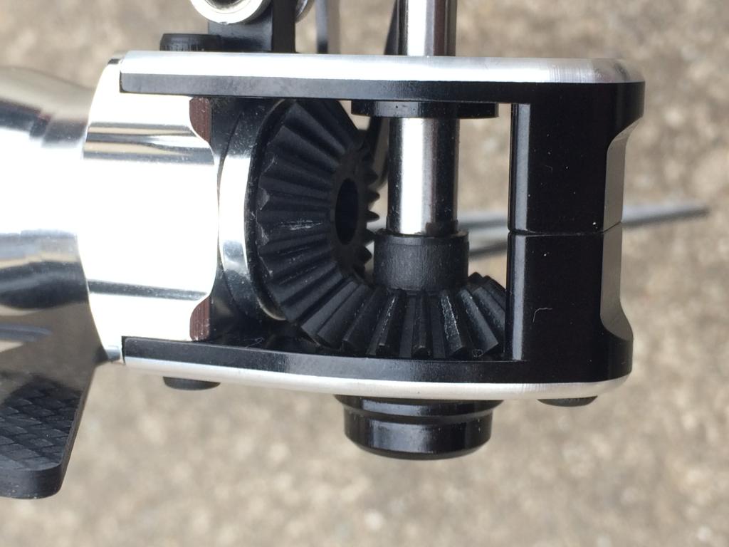

Můj kardan pokud sundám domek vrtulky tak se netočí v ose ale háže.Jenže pokud je umístěn na obou koncích v ozubených kolech tak přece nemůže házet je přužný a nerovnosti by se měli vyrovnat.
Taky ten kardan je asi rovný ale problém dělají spíš ty HÁZEJÍCÍ OZUBENÉ KOLA z každé strany koardanu a tím ten kardan vyosují.Kardam mám dle návodu přilepen k ložisku v trubce několik cm od středu kardanu ne středu trubky.

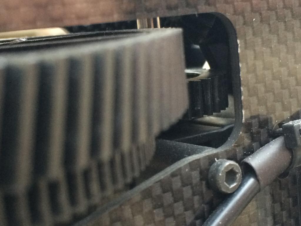

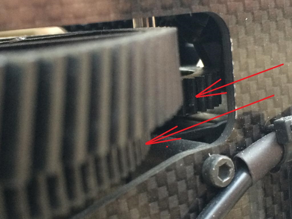

Ale narazil jsem na problém z ozubenými koly.Začína se na nich tvořit bílí povlak a plošky.
Pokud zkouším vůle mezi zuby v různých polohách tak to vždy cvaká(vůle tam je) Kola sice trochu šmatlají ale ještě jsem nešmatlací kola neviděl.
Mám 450L a tam kola po 60 startech nemají stopu pouzívání.
Nevíte proč se zuby opotřebovávají i když vůle je?

Kola se opotrebovavaji protoze ta vule je velka. Zuby se pak po sobe neodvaluji celou plochou, ale zabiraji jen za spicky.
Tohle resim u kazdeho Trexe.
-kola jsou sisata, snazim se vybrat co nejlepsi, pripadne pomuze je usadit tak aby se sisatost dvou kol eliminovala mezi sebou.
-nastavuji minimalni vuli, tak ze v nejvyssim bode neni zadna ale neni to uplne natvrdo.
Potom si to za par letu sedne a helina krasne ztichne.
Vuli autorotaciho kola a pastorku nastavuji tak, ze posouvam cely domek ocasni trubky. K tomu je treba propilovat diry v ramu tak, aby umoznily trosku pohyb celeho domku dopredu. Tady byva vule nejvetsi a proto se take casto tato kola strhnou pri sebemensim dotyku vrtulky se zemi.
Vuli kuzelovych kol vymezuji podlozkou mezi loziskem a kolem (u tech kol do kterych zapada "kardan"). Staci klidne i papirova podlozka prosycena vterinakem.
Takto "poleceny" Trex je krasne tichy, zmizi rachtavy zvuk a zivotnost kol je v nasobcich delsi. Mazani trochu odstrani rachot ale neodstrani to ze zuby zabiraji jen za spicky. Nejsem proti mazani nejakym dobrym pripravkem. Sam take na nekterych helinach kola mazu, ale az po poctivem nastaveni zubovych vuli.

Tak tam dám podložky ono i ty kuželové kola nemají špičky zubů ve stejném místě.Kolo na kardanu je vic zasunuté do smerem do ložiska a tím i ta vůle je větší.
