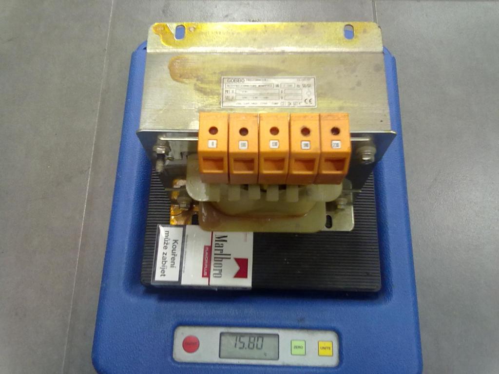

jyrry píše:
baisy píše:..... Máme skladem trafa kde se dá 110V získat. .....
tak schvalne, zvaz trafo 230/110V 2kVA. Tipuju taK 3-4 kg ale spis vic.
Zváženo = ale v cigárách zbyly jen 3 cíga a tak to toliko neklame :D
Baisy
