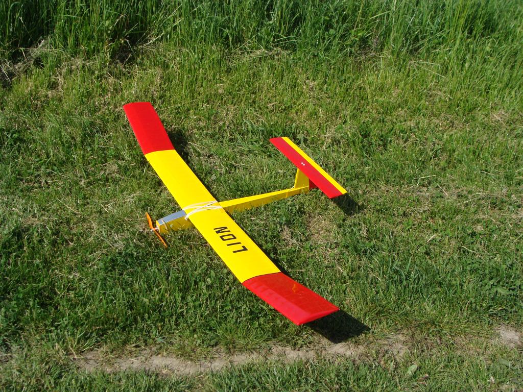

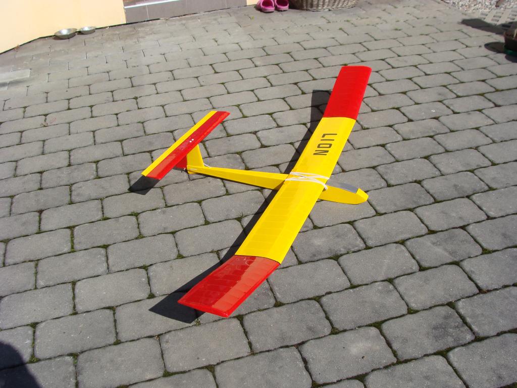

Původní LION /4-2016/ určen pro kategorii RCVS. Po několika startech jsem zjistil ,že se více nachodím než nalétám. Tak jsem se briskně rozhodl pro přestavbu na pohon elektro z dílů které mám doma. V Pa a Ne zalétávání a prostě pohoda. Start z ruky, přistání vedle pilota. Dnes v 50 m takové polétávání cca 17 minut bez motoru. Byl to relax, oproti dopolednímu létání s PROXIMOU II . Teď mne čeká úprava předku trupu na přijatelný vzhled.
