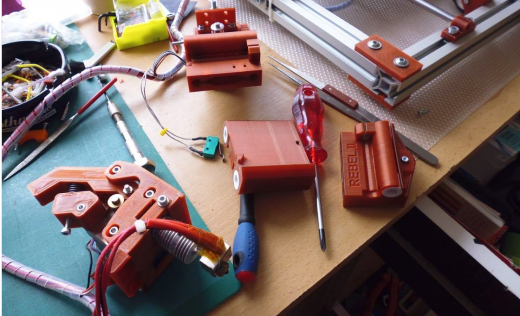

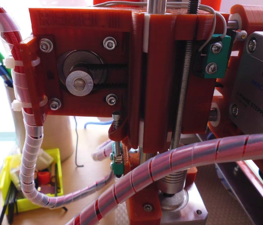

Nová testovací verze Rebel II V32 konstrukce Dan alias Rebel
- kompletně přepracované díly osy X a Z
- odnímatelný extruder (možnost výměny - univerzální pojezd)
- pojezd extruderu odlehčený s upraveným uchycením řemenu
- přemístěný endstop X
- přemístěný seřizovací šroub endstopu Z
- a další hromada úprav...
http://www.rebelove.org/viewtopic.php?f=36&t=1038

Jaké jsi použil ty duralové spojky Z-osy?
Jde o to, že hřídel motoru je 5mm a závitovky rebela jsou M6, jenže spojky jsem zatím našel jen 5/8 ( http://www.banggood.com/5-x-8mm-Flexibl ... 18476.html ) anebo 5/5, chtělo by to by 5/6...
Tak mě zajímá, zda jsi nějak vložkoval 5/8 anebo jsi někde potkal 5/6 :?

Já tam mám M5 závitovky (z verze Rebel II HD), ale měl jsem je i na M6 dají se normálně koupit na eBay.
např.: http://www.ebay.com/itm/5-6-6-35-8mm-Fl ... C9H5M-3Iyg
Jinak je tam mám jen kvůli jednodušší demontáži při testování. Běžné hadičky odvedou stejnou né-li lepší práci.

Dík, tohle mě nějak záhadně minulo, viděl jsem ty spojky na více místech, ale všude jen ty dvě zmíněné verze, nechápu. Podle tvého odkazu nebude problém ani s dalšími, ale taky s tím moc nespěchám, ty "hadičky" jsou opravdu hodně v pohodě.

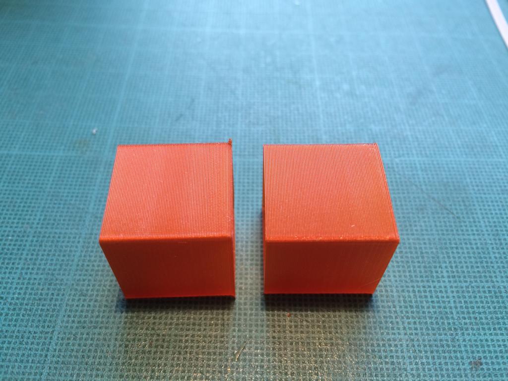

... jak to, ze se ti ta testovaci duta kostka krouti jak kdyz prastis hada ??? Nebo se mi to zda z tech fotek, ze je to cely hrozne zvlneny ???

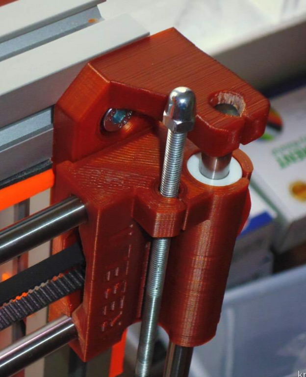

Ach jo, kdy ten Dan konečně přijde na to, že spodní držák krokáče a Z-tyče nesmí být jeden díl ale dva samostatně přichycený k rámu... :roll: Stačí nepatrně šmajdající závitovka a i přes sebelepší spojku se šmajdání přenese na krokáč, z něho na plastový držák a z něho na Z tyč. A pokud se držák rozdělí, úplně v pohodě můžou zůstat 8 mm Z-tyče a libovolný závitovky. Už jsem mu to psal a Nevěřící Tomáš.

arachna píše:... jak to, ze se ti ta testovaci duta kostka krouti jak kdyz prastis hada ??? Nebo se mi to zda z tech fotek, ze je to cely hrozne zvlneny ???
To byl první pokus po sestavení ještě to neb ylo komplet seřízený ...

Koukám na fotky nového Rebela, jsou tam místo ložisek kluzná pouzdra?
Jaká je výhoda oproti kvalitním kuličkovým lineárním ložiskům?
Kde se dají sehnat a pasují místo původních ložisek?

Kluzná ložiska ze ZEDEXU už jsou součástí cca půl roku, jsou k dostání u JRC
http://www.jrc.cz/3d_tisk_sada_kluznych ... ebel_ii_hd
Já jsem s nima naprosto spokojený, pravda na přesnost seřízení jsou hodně háklivé, ale odvděčí se klidným tichým pojezdem.
