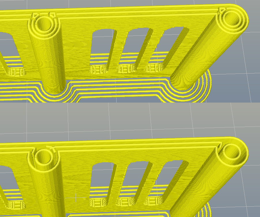

identicke nastaveni krome toho ze horni ma vrstvu 0.3mm pro 0.5 trysku a dolni ma 0.2mm pro 0.5 trysku
update : zmena poctu perimetru to neresi

#669 Příspěvek od kroxigor »
jestli můžeš hoď sem .STL kouknu na to

Slicer 1.2.9 nastaveno 3 perimetry, tryska 0,5, vrstva 0,2
je to hodně tenké 3 perimetry tam nacpuu jen pokud změním šířku extruze samo to dá 2 perimetry a gapinfil
když dám 3 perimetry, tryska 0,5, vrstva 0,25 (vrstvu 0,3 nepoužívám nemám na ni profil)
tak to vypadá takhle:
když ručne nastavím šířku extruze na 0.33 ( 3 perimetry, tryska 0,5, vrstva 0,2 ) tak mi to hodí takhle:

Kdyz jsem mel 1.2.9 tak me to celkove preplnovalo - vysledek byl hnusny hlavne na tech tenkych sloupeckach. Vratil jsem se k 1.2.6. ktera to dava dobre pri vrstve 0.3 ale blbe pri 0.2

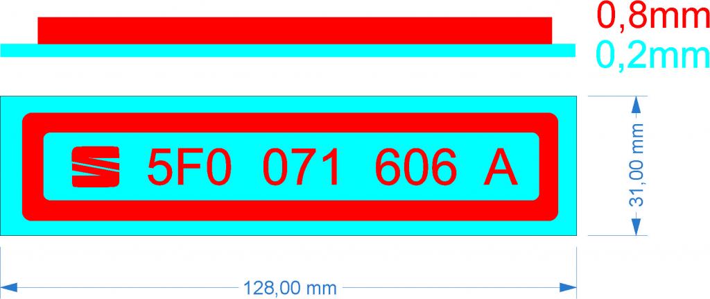

Dobrý den,
vytiskl by mě nekdio takovíto štítek
mam to v corelu nakraslené ve sketchUpu neumím tak si to budete muset nakreslit
Já mám akorát jednu fotku takže jsem si rozměry vymýšlel.
Štítek bude zafrézovaný v laminátu
na barvě moc nezáleží spíš něco svetlejšího
podkladová vrstva je větší aby se kraje přelaminovaly aby nahodou štítek navypadl.
To co je na obrázku červené bude vystouplé cca 0,8mm
modré je podkladova vrstva cca 0,2mm
kdyžtak mužu poslat dxf nebo neco co umí corel akorát dxf z corelu se mě ve sketchUpu otevřou jenom rovné čáry včechny oblouky zmizí.
takto to bude vypadat hotové

JanRumisek píše:To co je na obrázku červené bude vystouplé cca 0,8mm
Těch 0,2 mm první vrstva bude asi problém. Chtělo by to aby se to tisklo ze 2 vrstev křížem ale seštelovat stůl tiskárny aby to vytisklo 0,1 mm tloušťku, to bude asi mimo její možnosti.

Tloušťka vrstvy nebude problém (na i3 už jsem zkoušel i vrstvu 0.05mm a jde to).
Horší jsou ty tenké písmenka a znak, aby to k něčemu vypadalo muselo by se tisknout odhaduju tryskou 0.2mm
Jen takovej nápad co to říznout na plotteru nalepit a přelíznout pryskyřicí
