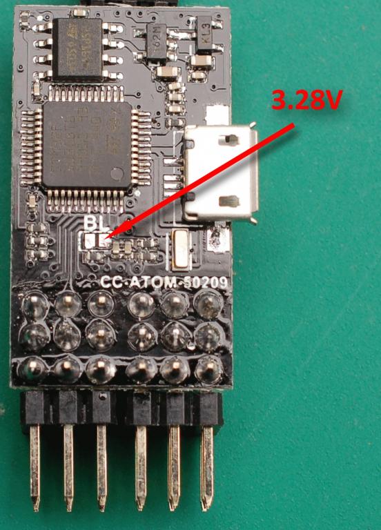

Myslíš tedy že na té malé není?Na originále je uplně vpravo nahoře u díry pro šroubek.
http://scratchbuilds.com/wp-content/uploads/2015/04/8a.jpg

Re: Řídící deska CC3D mini
#4 Příspěvek od zsorma »
Toto má jak klasická CC3D, tak i Atom.
#5 Příspěvek od zsorma »
Využívám to také pro satelit Spectrum a funguje to zcela normálně.

#6 Příspěvek od Pulec »
.To jsem hledal moc děkuji.Pájel si to sám?Je to fakt mrňavé.

#7 Příspěvek od zsorma »
Ano, sám. Pokud máš mikro páječku, tak je to v pohodě.
Pokud máš jen trafopáječku, tak už to moc v pohodě není. Ale svého času jsem trafo taky občas na takové malé spoje použil. Chce to rozklepat špičku pájecího očka do tenkého hrotu, případně poupravit jehlovým pilníkem. Na pár / občasné pájení to je v nouzi použitelné.
