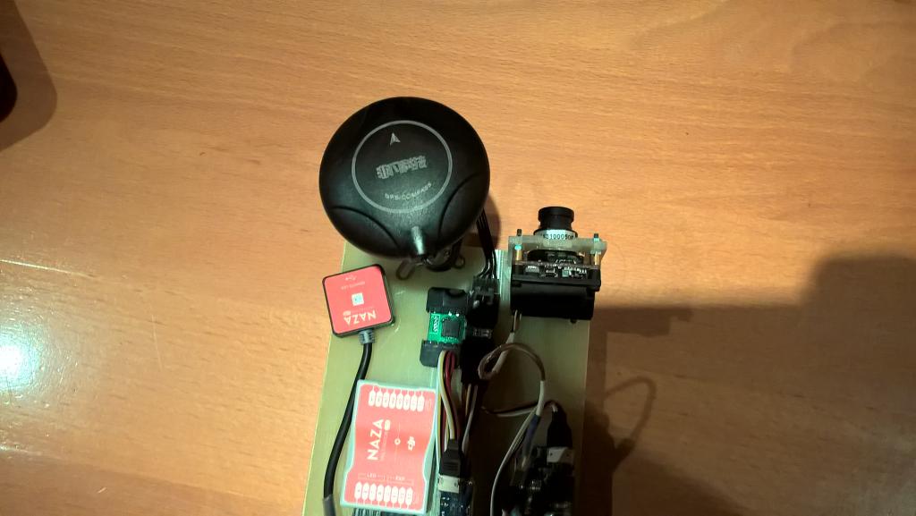

Ahojky brácha.i
Jo ty jsi to měl v pohodě..protože konverter modul byl 15cm daleko a ještě pod uhlíkovou deskou. Já ho dal hned vedle GpS čidla. Což je ta chyba.

Testuji novou GPS pro Nazu (Lite i V2)
http://www.banggood.com/FFOSD-G2-M8N-GP ... 79718.html
Pro zobrazení počtu satelitů do OSD pak i modul od Skylarku
http://www.skylarkfpv.com/store/index.p ... uct_id=128
Celé jo to pak zapojené do OSD Skylark Tiny III. S originál Naza GPS je udržitelný počet satelitů 7 max 9(někdy) . S novou GPS 16 až 17 !!!! Na testovacím prkýnku jsem projel dálnicí a GPS byla umístěná na palubce.

Místo běhání po městě (stejně se mezi baráky nelítá) jsem prohodil na QAV origo GPS/Mag za čajna
Vyhodil GPS z OSD a místo toho dal converter modul. Takže v OSD vidím stejný počet satelitů jako dostává Naza kontroler. Načtení satelitů trvalo (počet dostatečný pro vzlet..15s!!!) a za letu to nekleslo pod 13 satelitů. A to jsem ji mazal i 80km/h.
Maximální spokojenost.
