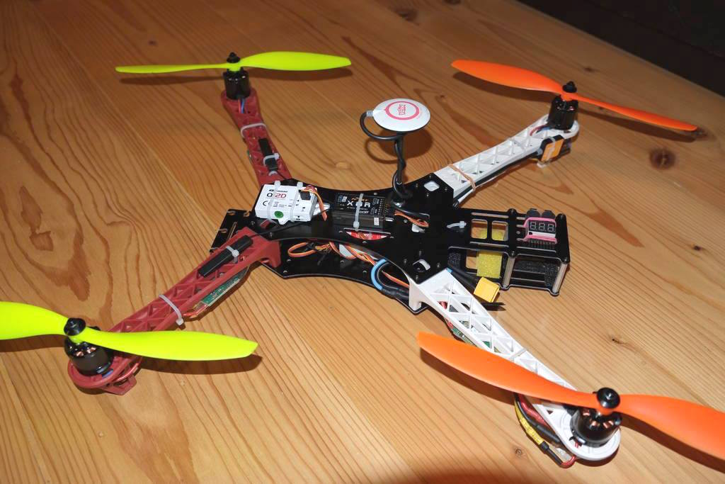

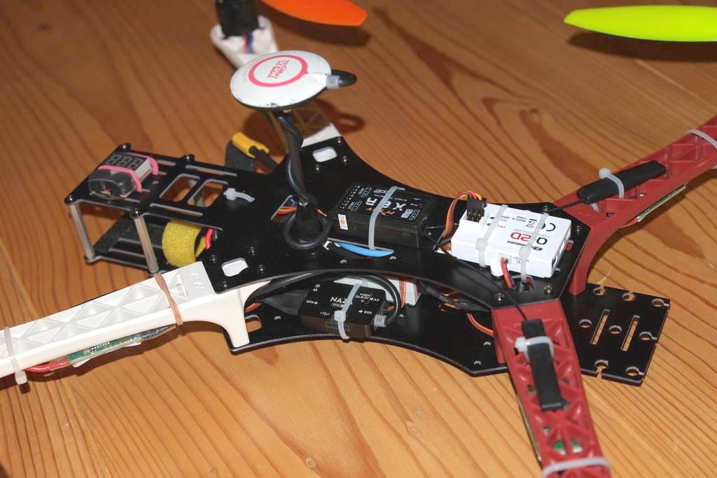

moja prestavba. ak nie su rozvody na doske je to naozaj na dlhe rozmyslanie ako urobit rozvody a potom pristup ku vstkemu ked je to skovane.
dopredu pojde este gimbal ale musim vyrobit drziak kedze nemam 3d tlaciaren.
total amater :(
