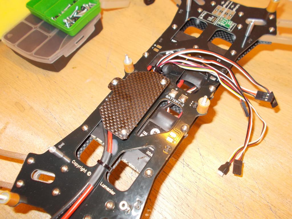

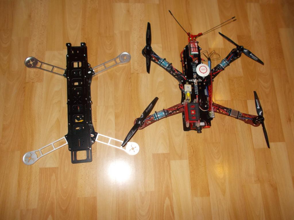

Discovery už má nalétáno dost, tak jsme s bráchou koupili dva kousky rámů od Lumeniera.
A první jsem začal stavět bráchovo novou poletuchu. Discovery není špatná.to vůbec ne, ale tenhle rám je zase o kus dál. Hliníková tuhá ramena, po dokončení spodního plata s regulátory, PMU a čidlem (U/I,C)pro OSD je celek mnohem, ale mnohem tužší než má Discovery.
Už skoro dva týdny se s tím seru a napadá mi taková myšlenka..jak se sem tam probírá co je a není modelařina.:-) Tak mám novou definici..modelařina je,když se na tom nadřeš aby to bylo pěkné,funkční a spolehlivé (v rámci možností). A je jedno,že je model skládán ze koupených dílů. Modelařina není..např Phantom (plug and play rovnou z krabice,vyžaduje akorád si přečíst na hajzu návod)
První fotky..objednávali jsme na getfpv.com...a soudruzi na celnici nám to hned zkásli.Po zaplacení všech daní,mám při tom nasrání, alespoň hřejivý pocit,že jsem přispěl našim hnědobratrům na automaty.

Kompletní vybavení je z Discovery (bráchovo QAV 500,já budu mít trošku nové a jiné komponentos)
Regulátory TBS, motory taky. Aby to trošlu vypadalo,tak nám Jyrry vyfreznul pod motory podložky z kombinace uhlíku a laminátu. Taky jsem nechtěl aby kabely šli přez hranu mističky na konci ramene.
OSD je osvědčené Tiny V od Skylarku. Akorád jsem odpájel konektory XT60 a napájel rovné kabely,tak aby se čidlo schovalo na špinavé plato.
Trošičku bude QAV upravená,sloupky v setu jsou 35mm, ale do budoucna počítáme s baterií až 4S-8000mAh . Proto jsem objednal z čajny sloupky o délce 45mm. Má to i výhodu,že zašiju přijímač UHF mezi horní čistá plata.
Ale to ještě není hotové,čeká se na balíček se sloupky.

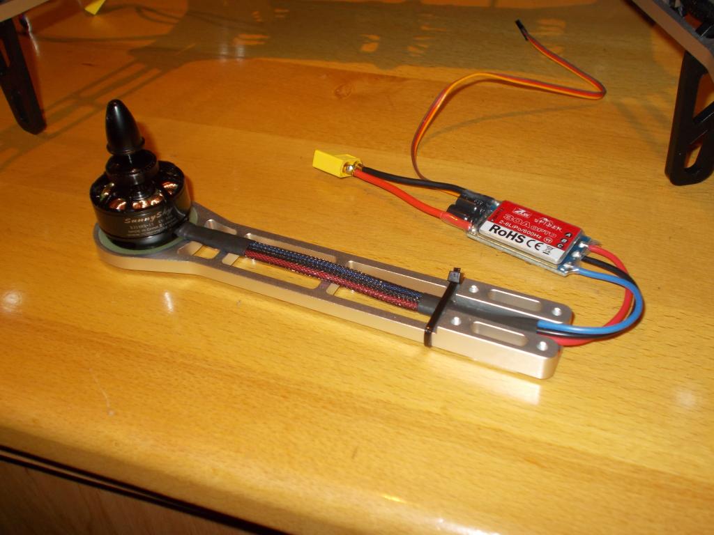

Pomaličku si připravuji i mojí QAV 500. Já jsem zvolil motory Sunnysky 900kv a regulátory Spider.
Protože já na rozdíl od bráchy ,který má regly s konektory,budu pájet vývody k motoru přímo na regl. Ubastlil jsem si zkušební sestavu. Podle směru točení a barviček kabelů,pak budu jasně vědět jak který připájet.
Na fotce je i sklopný držák GPS. Je to taková kravina, ale potěší. Jen malý tip..je potřeba doplnit O kroužek aby to při utažení nemělo vakl.
