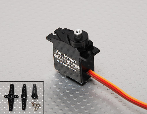

Hextronik MG14 vrele nedoporucuju, 3 tato serva mi shorela - 2 za letu (Bohu zel se odpoji BEC, takze letadlo prestane poslouchat a divat se na milacka, jak se riti primo k zemi neni prijemne), jedno pri predletovce na zemi. Vsechna, co jsem mel v letadlech, jsem vyrezal a vyhazel.

Honza C píše:Hextronik MG14 vrele nedoporucuju, 3 tato serva mi shorela - 2 za letu (Bohu zel se odpoji BEC, takze letadlo prestane poslouchat a divat se na milacka, jak se riti primo k zemi neni prijemne), jedno pri predletovce na zemi. Vsechna, co jsem mel v letadlech, jsem vyrezal a vyhazel.
V Ionovi (2.02m) mam kridylkach i vyskovce HS82MG, spokojenost. Pozor ale, jsou dost tlusta.
Ahoj, mohl by jsi upřesnit, kterou verzi MG-14 jsi měl, že ti 3 kusy odešly? Existují dvě varianty a s těmi černými má spousta lidí dobré zkušenosti

miglosch píše:Ahoj, mohl by jsi upřesnit, kterou verzi MG-14 jsi měl, že ti 3 kusy odešly? Existují dvě varianty a s těmi černými má spousta lidí dobré zkušenosti
byla to ta cerna, koupena myslim v roce 2011. Mozna jsem mel pech na spatnou varku... Myslim, ze letadlem/baterkou/reglem to nebylo, horela ve dvou ruznych letadlech.

byla to ta cerna, koupena myslim v roce 2011. Mozna jsem mel pech na spatnou varku... Myslim, ze letadlem/baterkou/reglem to nebylo, horela ve dvou ruznych letadlech.[/quote]
Myslím, že tie čierne HXT MG-14 sa v roku 2011 ešte nepredávali.
Nesouhlas, na jaře 2011 jsem je osazoval do Elipsoida, viz datum vložení modelu na RCalbum a už tenkrát se ta serva nějakou dobu prodávala:
