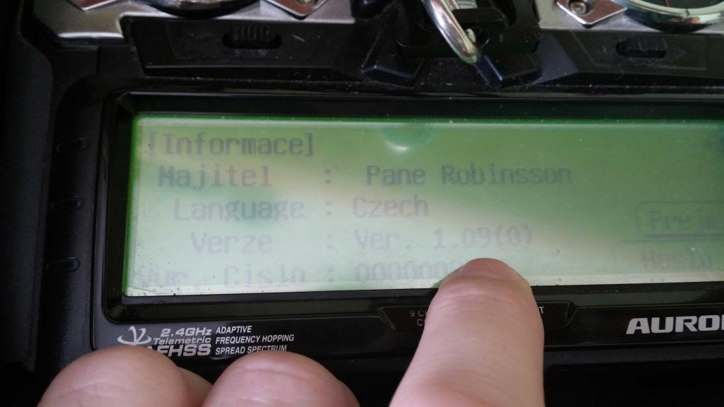

Video nebude nutné věřím ti ;). můžeš mi prosím napsat jakou máš verzi firmware? .... já to nemám aktualizované, tak to možná bude tím. Jinak moc děkuju že jsi to vyzkoušel.

Taky už jsem dlouho ne upgradoval, je tam toto 1.09

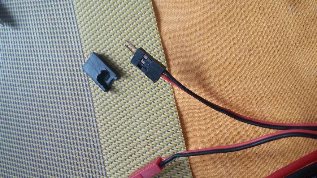

Já nabíjím přes servokonektor serval jsem z toho ten obal okolo a pasuje to dobře. Byla to taková z nouze ctnost kdy jsem potřeboval v hale trochu nabít vysílačku, ale funguje to, tak to od tý doby neřeším

Robinsson píše:Já nabíjím přes servokonektor serval jsem z toho ten obal okolo a pasuje to dobře. Byla to taková z nouze ctnost kdy jsem potřeboval v hale trochu nabít vysílačku, ale funguje to, tak to od tý doby neřeším
Takže pokaždé odpojuješ baterku z desky? Co nastavuješ na nabíječce? Děláš případně i cyklus nabít\vybít?

Já mám baterky už celkem mrtvé. Jsou tam originální NiMh a vysílačku jsem kupoval z druhé ruky takže ani nevím jak dlouho tam jsou. A občas jsem zapoměl nabít vysílač a chtěl jsem jít lítat tak jsem do nich ládoval klidně přes 1A.
Necykluji, vybité jsou, tak nějak pořád mi přijde. Nabíjím na 0,1A a ukončuji nabíjení časem resp. to koriguji i podle nabité kapacity. Na delta peak jsem se vykašlal. Tohle mi přijde takové nejlepší řešení
