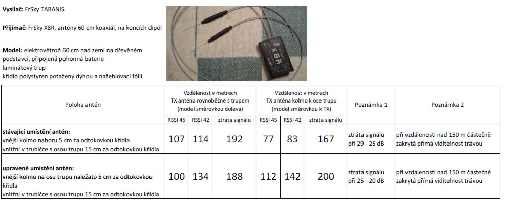

Keď som mal problém s dosahom, hľadal som neaké info o umiestnení antén. Našiel som vcelku zaujímavý test dosahu pri rôznom smerovaní antén.....
Bohužiaľ, neviem odkiaľ som článok stiahol, takže sa za zverejnenie vopred ospravedlňujem......
Snáď niekomu pomôže... snáď sa autor neurazí....

Tusim ze to vypracoval Mirek
