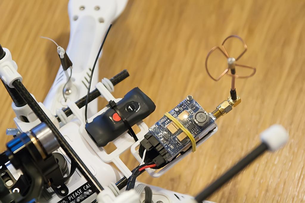

#14 Příspěvek od gardenroute »
Když by jsi to chtěl koupit , dej vědět, možna ti ještě usetrim 20 USD na výpalné, jinak bližší info a nějaké male zkušenosti jsou ve Phantom vláknech. Pokud ti samozřejmě nebude vadit to nepovolené pásmo, tj. ale jen v případě aktivního vyhledávání.
Cena je zlomkem toho, co me léta ve vzduchu, takže náklady jsem si v pohodě i sam před sebou obhájil -:)
Tady je obrazek toho, jak to je velke ve srovnani s FPV Tx...
Umistění Marco Polo letadlového tagu na Phantom 1 platformě
