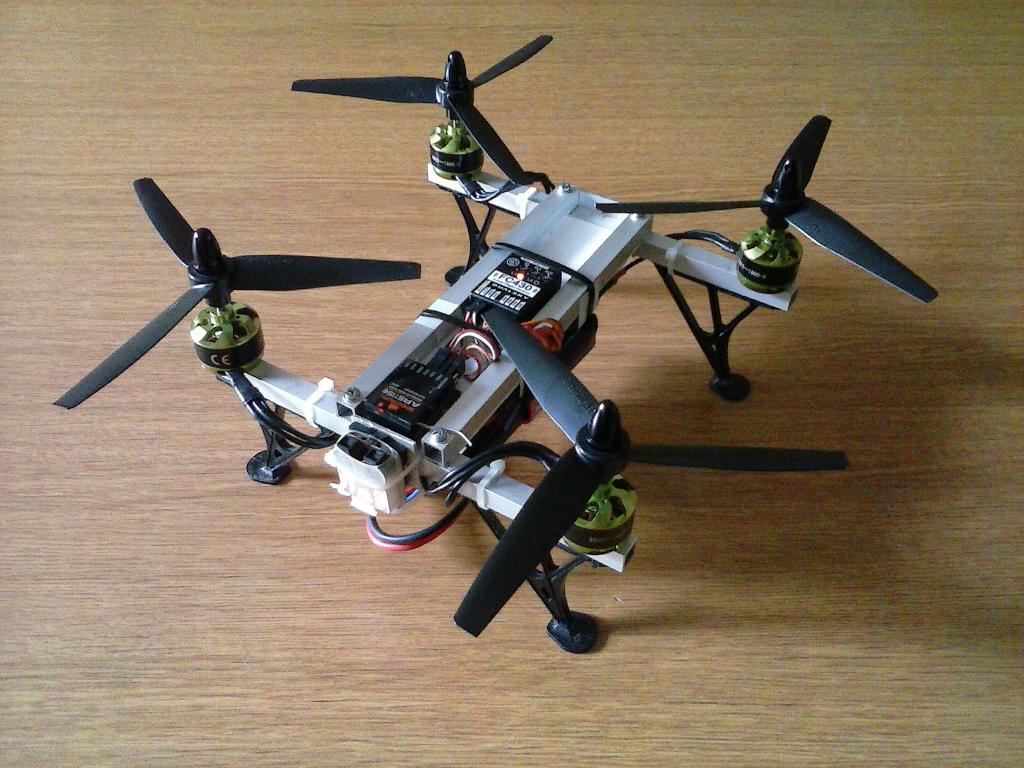

Létám krom bublinkoletů s DJI-F450 s komponentama Dualsky/DJI (evoluce z Horneta 460) a chtěl jsem něco malého na bejkárny (a taky méně nápadného), tady je výsledek připravený k zalétání, řídící jednotka bude časem lepší, třeba KK2.1. Motory jsou Maytech 28-22 1800kV, regly Dualsky XC-22-MR, vrtule zkrácené o půl palce 7x3,5 GWS, řídící jednotka zatím FC430, přijímač AR6115e, rám je z hliníku 10x10, nožičky z Horneta 460. Možná když to bude obstojně létat, zkusil bych tam dát Nazu-M Lite :D
Bude to nosič kamerky Mobius.

Hezké, kolik váží rám z hliníku? A celková váha?

Letová hmotnost (s aku 2200mAh) je 620g, bez aku 450g, samotný rám jsem nevážil. Vím, že nebude nejlehčí, ale snad něco vydrží :-)
