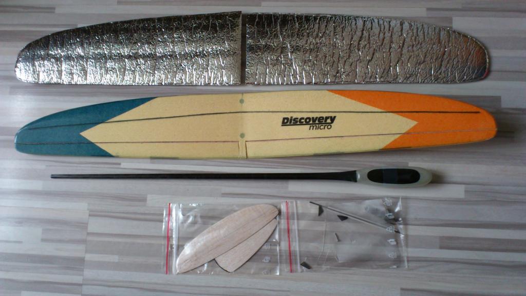

a tu je krpec vybraný pred "polhodkou" z formy

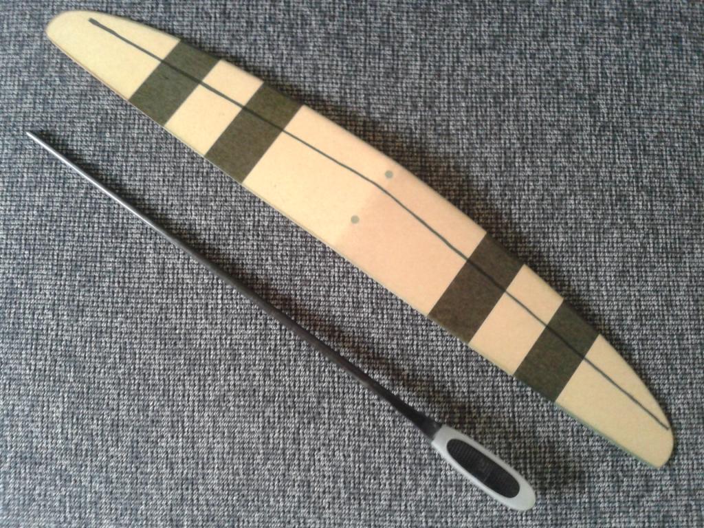

No uvazovali sme otom super lahkom kridle ale jedine co ma napada potom ako som drzal vladimir uhlik je spravit to ztoho z 26g/m2 a laminovat to na pozitivne jadro pretoze kridlo ala kompozit asi po vazeniach materialov vide tazsie

no vyrezal som na skúšku 1mm hrubé pláty ružového xps , vyrezal pôdorys krídla a zistil že sú lahšie iba o 1g ako naše frézované jadro eps a to tam ešte nemám hl. nosník a pomocné nosníky pravdepodobne z balzy
takže vidina superstroja sa mne bortí vidím to jedine na odlahčenie tej tkaniny

8 gramov z ružového xps (zatiaľ sa nám javí najlepšie až na tú Barbie farbu), 8 g z Depronu a 9 g z bieleho eps.
