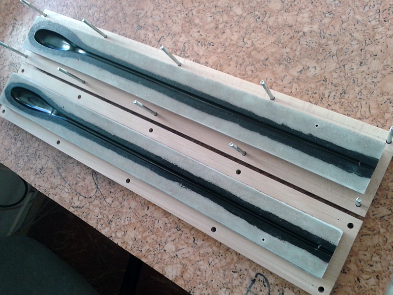

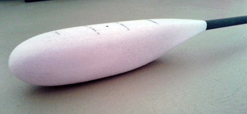

Začali sme výrobou kopyta na trup. Poslúžil diel rybárskej udice a kúsok polystyrénu. Potom sme ho zaformovali a skúsili vyrobiť prvý trup pretlakovou metódou. Kupodivu už prvý kus bol takmer bez chyby, bolo len treba zmeniť skladbu materiálu. Neskôr sme dorobili formičku na kabínku a do hotovej formy trupu osadenie na jej umiestnenie.

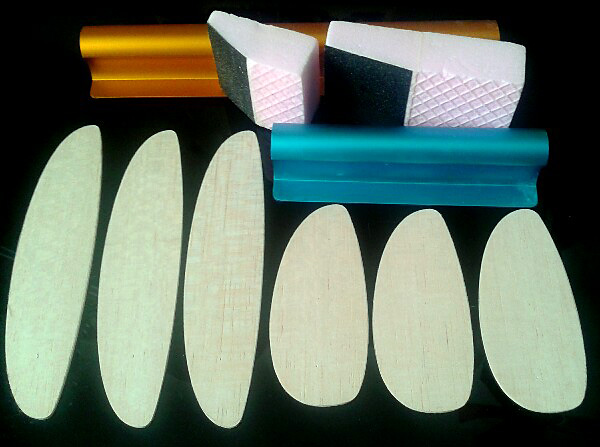

Potom Maťo vymyslel a vyrobil jednoduchú ale premyslenú formu na kozlík výškovky. Hneď na prvý pokus po rozrezaní polotovaru sme získali niekoľko kozlíkov. Kus váži cca 0,1 g. :D
VCHP a ZCHP budú klasické, balzové. Urobili sme ich hneď na tri kusy. Sú vybrúsené do profilu z 2 mm výberovej zrkadlovej balzy a trikrát lakované riedkym zaponom. ZCHP je na spodnej strane spevnená uhlíkovým rovingom a záves výškovky je z prižehleného pásiku tenkej nažehľovačky.
Kopyto krídla je vybrúsené do profilu AG03 z tvrdej 7 mm balzy, zlepené do vzopätia a potiahnuté Oracoverom. V dohľadnej dobe ho zaformujeme, dám sem potom pokračovanie.
