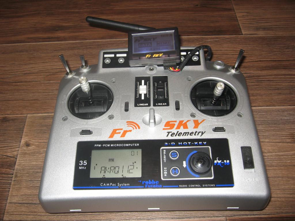

Re: Vario a Futaba t7c
já to již před časem vyřešil tak,že do FX 18 jsem zabudoval FrSky modul a jsem spokojený.Mám tam i LCD displej,takže využívám zákl.data,víc zatím nepotřebuji .Myslím,že Taranis je dost dobrý,hlavně co se týká OPEN TX ,to ostatní je srovnatelné s vysílači střední třídy ale podle mně zbytečně drahý.
