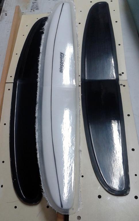

Tak sme z formy vylúpli prvé pokusné krídlo (coro ma predbehol, dík za pochvalu :wink: ). Keďže išlo len o to, vyskúšať formu, použili sme depronové jadro, ťažšie sklo a len pásnice z rovingu (finálne bude asi stojina). Vyzerá to ale veľmi sľubne. Tento týždeň je v pláne zložiť prototyp, zalietnuť, dôkladne otestovať (ak počasie dovolí) a vychytať prípadné muchy. Chceme tiež skúsiť krídlo s normálnym lesklým (rovno z formy) a matným (zdrsneným) povrchom. Tajne dúfam, že rozdiely nebudú podstatné. S výsledkom sa opäť pochválime.

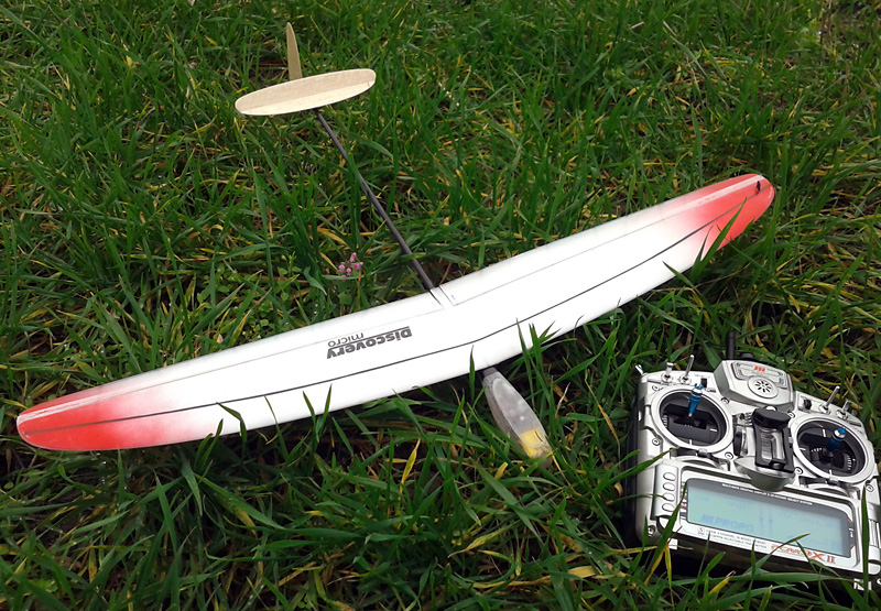

Huráááá. Prototyp je zložený a úspešne zalietnutý. :D Počasie bolo na zálet takéhoto prcka úplne ideálne. Nízka oblačnosť, zima a vietor 4m/s, v nárazoch chvíľami 9 m/s. A hneď na druhý hod sme vytočili termiku do nevidím. :D A potom ešte niekoľkokrát. Prvý dojem je teda pri všetkej skromnosti výborný. Dá sa to prekvapivo vysoko vyhodiť a lieta to ešte lepšie ako moji balzoví predchodcovia. Aj prenikavosť proti vetru nás prekvapila.
Cez víkend sme urobili ďalšie krídlo zo skla a toho "uhlíkového vliesu 10g/m2. Aj to vyšlo výborne, takže sa použije na ďalší testovací kus. V najbližšej máme v pláne s nimi čo najviac polietať, pohrať sa s ťažiskom, diferenciáciou, skúsiť ten "matný povrch" krídla a tak. Každopádne formy a celá koncepcia sú OK a vyzerá to veľmi sľubne. :D

Krásný , kolik má teda tento prototyp letovou hmotnost?

Tento má 58 gramov s tým, že krídlo je zo zbytočne hrubého skla a je tam pomerne veľký prijímač. Reálne sa to bude dať postaviť okolo tých 50 g, ale dojem zo včera je taký, že do 60 g to bude stále OK. Ale chce to ešte dôkladne otestovať aj v slabých podmienkach a bezvetrí, takže nechcem "kecať". :wink:
