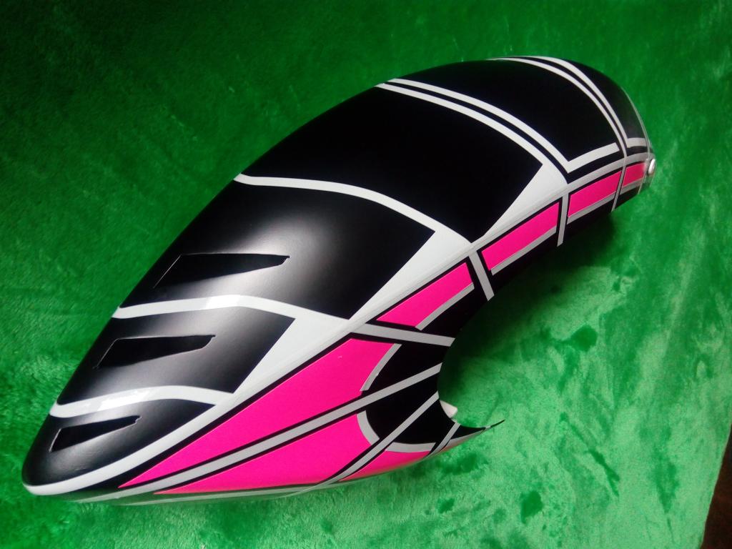

Letos jsem si vyrobil alespoň kabinu na t-rex 550.Původní už mi přišla okoukaná.Tvar byl systémem pokus-omyl ,takže jsem na kopitě vytvořil laminátový odlitek a po vyzkoušení na heli a zjištění že to není ono ,upravil kopito a opakoval vše asi třikrát.Je to jen nastříkané na černo a zbytek proužky samolepící folie(chtěl bych spíš zelenou ale tu zrovna nemám).Nakonec je to celkem OK.Nechtěl jsem nijak upravovat vrtulník a vyrábět nějaké pomocné držáky(kvůli jinému tvaru) takže bylo nutné udržet tvar v místech kde je uchycená i původní kabina.Koupil jsem jen průchodky kabiny a spodní zámeček vyrobil z kusu pvc.

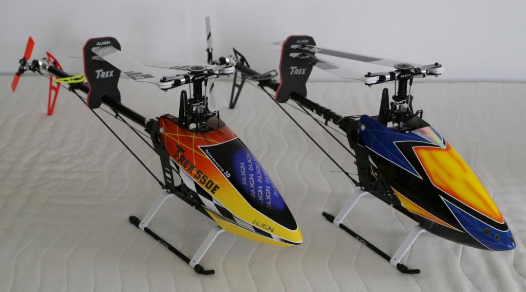

To vypadá pěkně :-). Netradiční ale má to šmrnc. Kdysi jsem zkoušel polepem upravit neorigo kabinku ale dlouho jsem se na to dívat nevydržel :-).

Bylo to přeplácané, graficky i barevně. Méně je více - Fusuno - starší typ.
