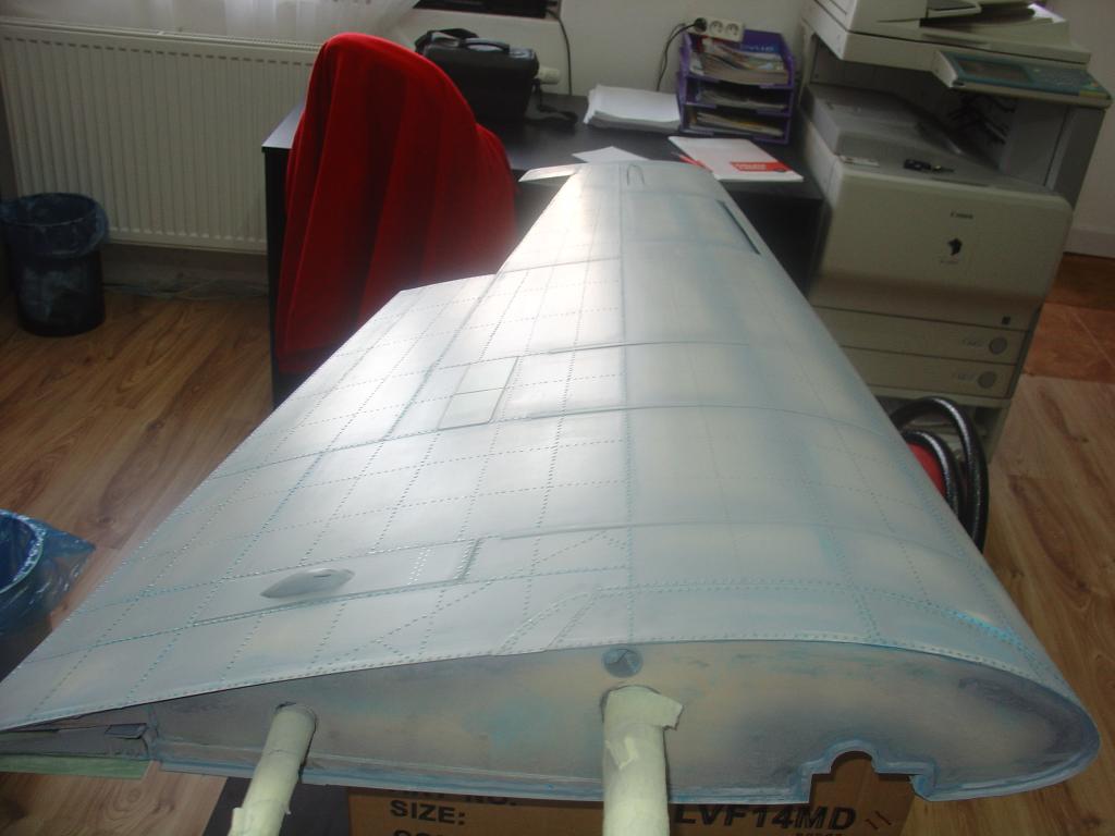

Včera návrat z nemocnice, po operaci nesmím sedět, tak jen po chvilkách ve stoje onýtováno jedno křídlo zvrchu.

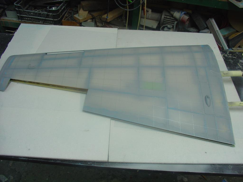

Od hlavního nosníku směrem k odtokovce má Avenger půlkulaté nýty, tak na samolepící přišly kapky disperze.

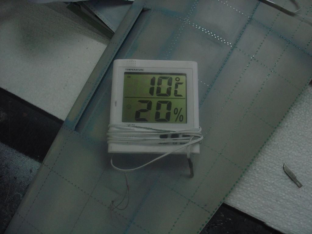

TAK tohle jsem tedy nečekal, plynový kotel odmítá službu a tepelné čerpadlo v tomhle mrazu nestíhá. tak do dílny se mě nechce

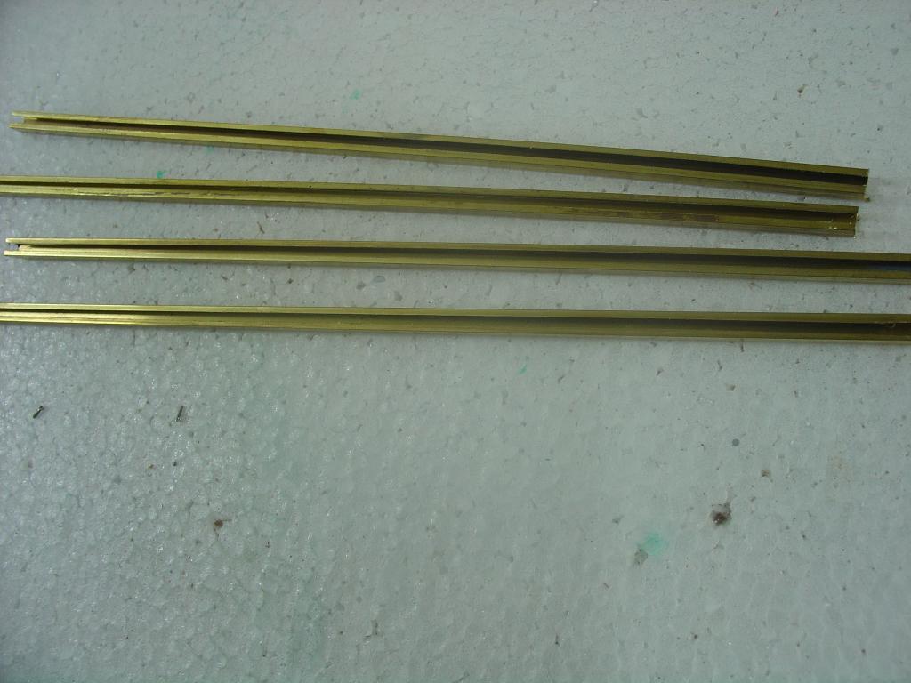

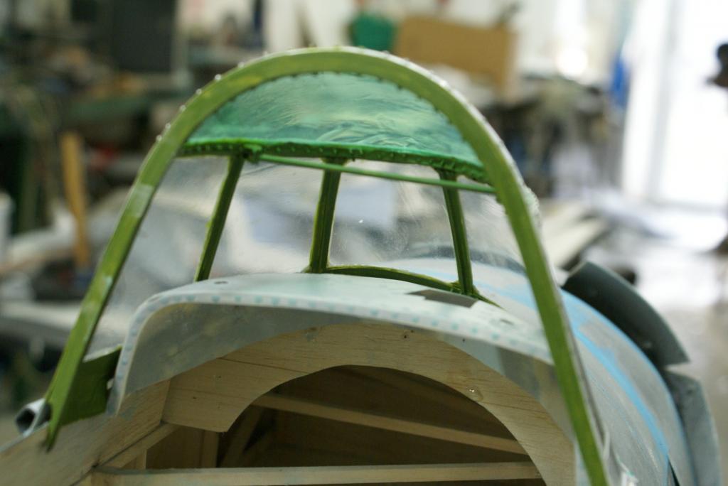

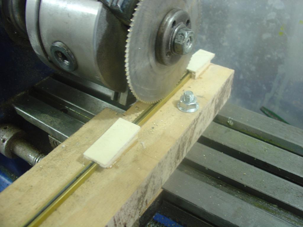

Přes měsíc jsem čekal na kolejničky od jedné nejmenované firmy, přišly ale ........
Tak jsem se naštval a dnes jsem si byl koupit 1m jeklu 5x5mm a profrézoval jsem si to sám. Pracuji na kabině.
Tak kdyby někdo potřeboval, tak 1m stojí 450 kč pán užízne jakýkoliv rozměr. No a přípravek na frézování mám :-) vlastně 1m ještě navíc mám ;-)

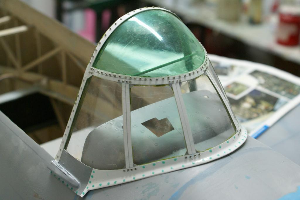

Kabina v mezičase kopyto na zadní střeliště
[ 43.64 KiB | Zobrazeno 1409 krát ]
[ 82.11 KiB | Zobrazeno 1403 krát ]

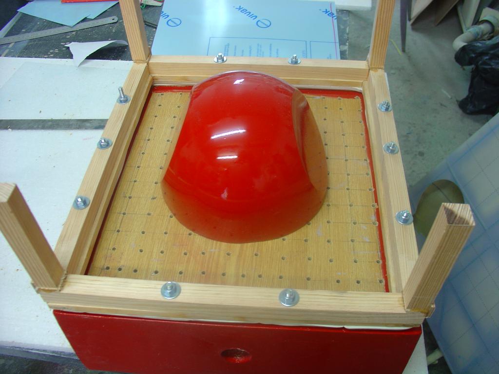

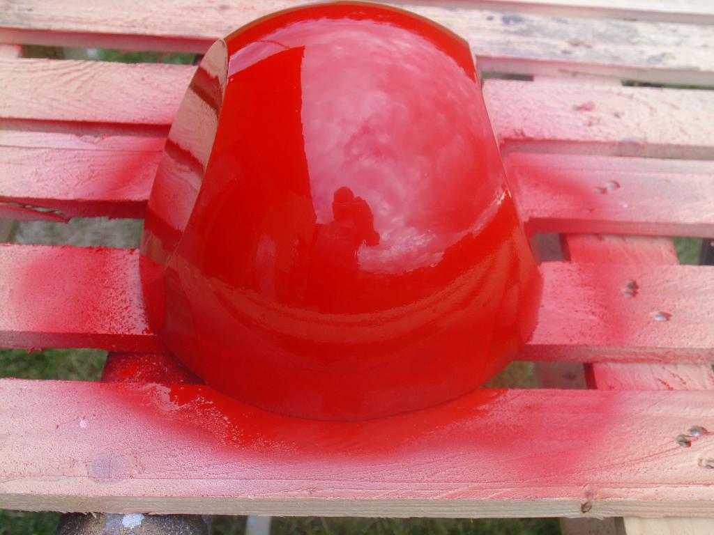

Tak konečně mě zadní bublina na střeliště donutila dodělat rozpracovaný vakuový lis na kabiny.
A vylisovat ji.

Nádhera! Akú hrubú fóliu používaš pri takej hĺbke vydutia?
 Předmět příspěvku: Re: Avenger TBF F-AZJA
PříspěvekNapsal: sob 17.03.2018 10:06
Registrován: 16.3.2005
Příspěvky: 842
Bydliště: Vinohradská 48 Praha 2 ČR
rc pilot jan píše:
0,8
