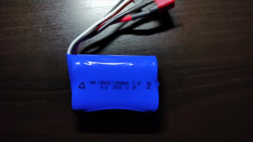

Moc děkuji za komentář, myslím že jsi to popsal naprosto perfektně. Z mého pohledu je označování článků ,,naprostý chaos,, My amátéři v tom máme pak absolutní zmatek.
Pojďme se ale vrátit na samotný začátek mého příspěvku, kde se dotazuji na jediné a to:
1) mám autíčko kde je v setu dodáván akupack na kterém jsoou tyto údaje-viz foto.
2) jelikož mám doma nějaké 18650ky určené do výkonějšího nářádí viz. ty baterie li-ion LG 18650 1500mah a asi tedy 20A, je možné je do takovéhoto modelu osadit?
3) Jsem schopen si takový akupack vyrobit a také jsem tak učinil- auto jezdí a zdá se, že dobře.
4) Můj dotaz zní ? Riskuji osazením takto zbastlených 18650 7,4V že něco pokazím?
5) Prosím o případnou věcnou odpověď. Nemotejme se kolem označování C a A. Já jsem jasně popsal jaké baterie jsem použil, ale ještě nikdo mi tu nenapsal, jestli je to dobré nebo špatné a co riskuji? pokles výkonu na autě? a nebo poškození nějaké elektroniky?
Děkuji všem.

@Decoder "Dotaz zní: Riskuji osazením takto zbastlených 18650 7,4V že něco pokazím?"
Použití zhotovené baterie 2S1P z dvou článků LG Brand New. LGDAHB3 Lithium(-ion) cell,
18650 3.7V/1500mah, 20A discharge current, se silovým a balančním konektorem
je odpovídající náhrada za původní baterii v modelu.
Neriskuješ, že z tohoto důvodu něco pokazíš. Ani v modelu ani v nabíječce.
Tj. rizika používání původní a zhotovené baterie jsou stejná. Dle čepiček (flat top cap) u obou je přetlakový ventil.
U původní modré baterky předpokládám použití článků 18650 v principu shodných s články v MJX baterkách.
Stainless Steel Flat Top Cover Cap for 18650 Lithium Battery
_ CID Current interrupt device Přetlakový ventil nebezpečný tlak sníží, článek se neroztrhne
Uvolněný plyn je hořlavý. Část tlaku zůstává a působí nevratné odpojení článku.
Hazardéři přes mezeru stlačí membránu, odpustí tlak, a odpojení tak zruší. Do doby než tlak opět vzroste.

Děkuji za perfektní výklad.
