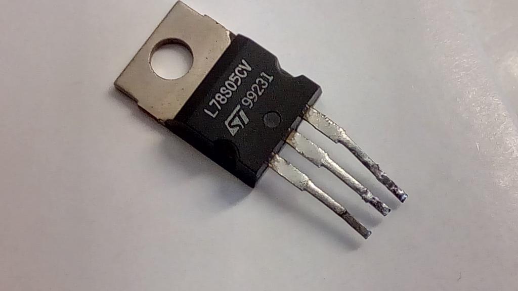

Chci se zeptat co použít do Káčka s 2s Li-pol namísto Bec - tento (nevím jak se to přesně nazývá) Měnič napětí ???Stabilizuje napětí na 5 Voltech a zvládne 2 Ampéry.
Teoreticky by to mělo fungovat né ??!

A BEC je co? Přece taky napěťový měnič.
Nebo to taky můžeš napájet přímo, pokud jsou všechny komponenty dimenzované na dané napětí.

Ten stabilizátor kludne môžeš použiť, mal som to aj ja v káčkach. Ešte treba zapojiť medzi vstup-GND a výstup-GND kondíky. Inak aké servá používaš? Možno by ti aj 1S baterka okolo 1200mAh stačila. Veľa ludí to tak používa

On to asi tak nemyslel. Inak aj Dymondy D60 a D47 sa robia na 2S napriamo

[quote="PeePoTN"]On to asi tak nemyslel. Inak aj Dymondy D60 a D47 sa robia na 2S napriamo[/quote
Ale píší tam Napájecí napětí 3,6 až 7,4 V plná baterie má necelých 8,4 V
