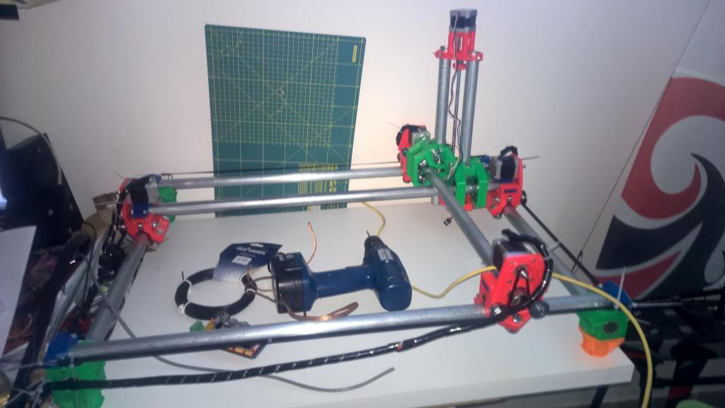

Aktualni stav meho projektu Ara :-) je tento :

Tak uz jezdi vsech 5 motoru. Drivery X/Y jsem nastavil na 1.5A (motor jsou na 1.77A), Z osa je na 1A (motor je mensi , 1A)
Zatim to vypada dobre, pohybuje se to docela rozumne. Upravim Marlina na dva drivery na osu (pouzivaj se drivery pro extruder jako dalsi osa), narezu nozicky, pridelam k desce a zacnu testovat malovani :-)

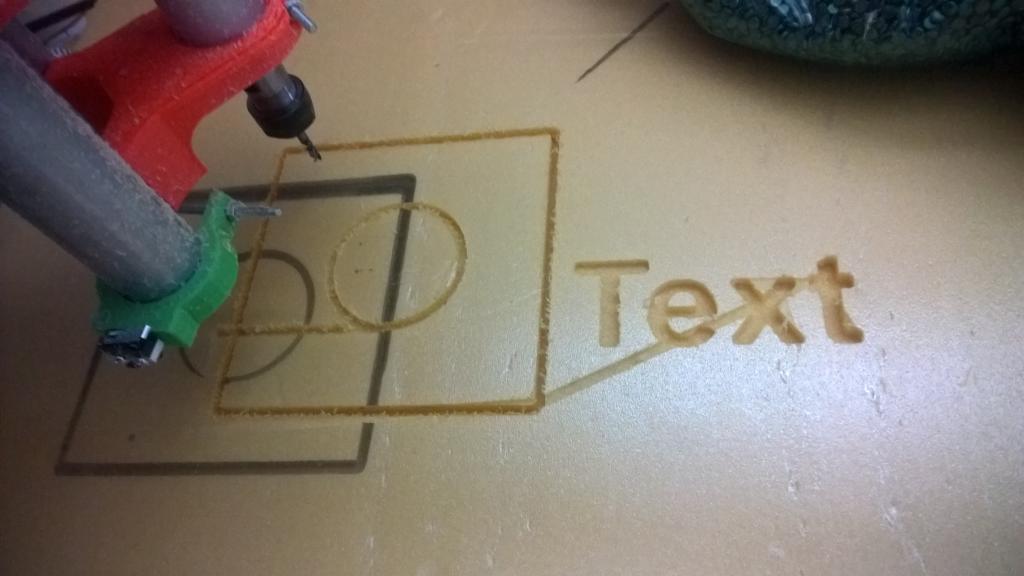

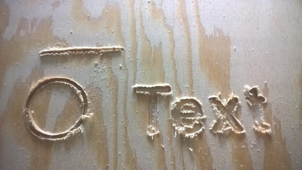

Tak jsem udelal prvnich par behu - polystyren a borovicova preklizka (zbytky za 10kc z bauhauzu). Jede to i na 12V (36V zdroj jsem vcera usmazil)
WP_20151104_14_26_57_Pro_LI.jpg [ 72.75 KiB | Zobrazeno 966 krát ]
WP_20151104_14_27_16_Pro_LI.jpg [ 50.9 KiB | Zobrazeno 966 krát ]
Zaver - borovicova preklizka byla asi kapanek moc na hloubku resp. rychlost rezu kterou jsem nastavil :-D Jinak jsem docela spokojeny, neni to zazrak ale za ty prachy jsem spokojen.

No paráda, gratuluju :-)
Borovou překližku zkus tak 360mm/min, měla by jít 5mm silná na jeden záběr.
