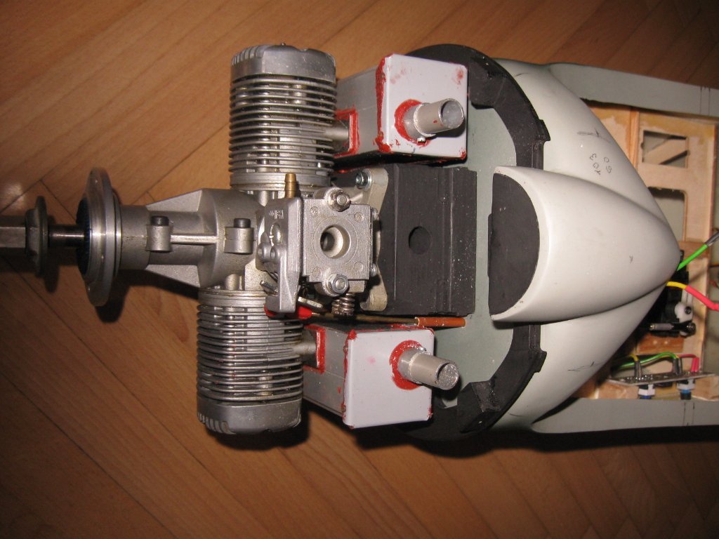

JardaRůžička píše: ned 21.09.2025 15:37 Ahoj Vlado. Ten motor jsem před časem pořídil bez konkrétního určení prostě ze své slabosti pro složitější motory. Následně jsem získal starší čínskou stavebnici Zera 1800 mm, kterou jsem již jednou měl a létala docela slušně s MVVS 12,7. Ovšem kromě motoru a baterií byl pod haubnou i slušný kus olova. Tak mě napadlo, že spojím příjemné s užitečným a to olovo nahradím druhým válcem, rozměrově to vycházelo velmi dobře. Inspirován zmíněnou zdejší diskuí jsem motoru ještě otočil výfuky dozadu, aby byl dokonale symetrický a vyrobil pro něj výfuky do kapotáže; od té symetrie jsem si sliboval spolehlivost chodu - žádný důvod k zhasínání jednoho válce. Takhle jsem ho osadil a protože přicházela zima, jen velmi letmo skusil nahodit a odložil. Na jaře jsem zjistil, že Walbro po zimě protestuje a nahradil ho klapkovým karburátorem z MVVS 15 ccm. Pak jsem ho chtěl seřídit než nasadím kapotáž, přičemž došlo ke zmíněné nepříjemnosti s opačným chodem. A teď se mi teprve rozsvítilo - sice již jsem měl nějaké dvouválce ale dva benzínové (tedy neschopné opačného chodu), dva metylové čtyřtaktní (silně nesymetrické) a dva dvoutaktní jsem dokonce vyrobil, ale v obou případech se sáním šoupátkem, tedy nesymetrickým. Navíc jsem přišel na to, že tenhle motor je ochotný přejít do opačného chodu (v jednom i druhém smyslu) "na požádání", při volnoběhu stačí lehce přibrzdit za vrtulový kužel, nemá vůbec preferovaný směr. Je to sice velmi nepravděpodobné, ale začala mě strašit představa, že by to udělal z vlastního rozhodnutí za letu...
No - prostě jsem ho zatím odložil až "do dalšího nápadu".
Kromě toho vyzkoušeno na jiném, byť čtyřtaktním metylovém motoru (ASP 160 FT): Měl tendenci zhasínat jeden válec, ale stačilo přidat trochu nitrometanu (cca 10 - 12%, s přesností se moc netrápím) a najednou není spolehlivějšího motoru, dokonce zhasíná velmi neochotně i když to po něm chci. A stejné chování předvedl dříve Magnum 160 FT - což je ale totožný motor.IMG_0295.JPG
No podle té Tvé fotky odkrytovaného čumáku vidím, že je to ještě s Walbrem.
Jinak, já jsem problémy s karburátorem Walbroo očekával, a tak jsem ještě stihl v MVVS koupit sadu nových membrán a těsnění, ale pro jistotu jsem si pro tento motor pořídil ten nejnovější klapkový karburátor MVVS pro motory 10-15cm3. Jinak s tímto karburátorem jsem létal s MVVS 10cm3 a řeknu, že to je asi nejspolehlivější karburátor jaký jsem kdy měl.
Můj motor ještě není zabehnutý a taky jsem uvažoval o tom, že oba válce před záběhem otočím výfuky dozadu. Nejen kvůli symetrii, ale i kvůli tomu, že takhle se dají lépe připojit tlumiče výfuku. Totiž ten typ tlumiče, který výrobce doporučoval pro tento motor se už nevyrábí. Na nějakém bazoši jsem našel prodejný inzerát, ale pouze 1 kus, to by mou situaci nevyřešilo. A připojit 2 ještě v prodeji existující desítkové tlumiče na tento motor s výfuky do boku nelze, protože se to prostorově nesnese s tím mohutným karburátorem Walbro, ale problém by byl i s jiným typem.
Nicméně, co se týče té symetrie, ono ani to pootočení výfuků dozadu stejně úplně dokonalou symetrii proudění směsi v klikové skříni nepřinese, jelikož sací membrány jsou z boku, a tak vždy bude délka dráhy od membrán ke jednomu válci kratší než ke druhému. Ale nepochybně je to lepší než když jsou oba výfuky otočeny do jednoho stejného boku. Aby byly oba válce plněny nastejno, tak asi by měl být jeden výfuk do jednoho boku a druhý do druhého, a ještě k tomy sací membrány by měly být instalovány ne do boku karteru, ale do zadního víka, že? ;) Což je ale pro zabudování do letadla více než nepraktické! :lol: I ty rozházené výfuky i karburátor v zadním víku. Však to známe, jaké problémy jsou s benziňáky např. DLE 20Ra.
