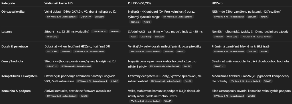

Libor píše: stř 13.08.2025 0:03 Budeš si muset vybrat, který systém:
Zkusil jsem dotaz AI:
