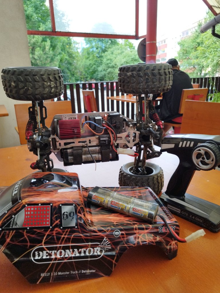

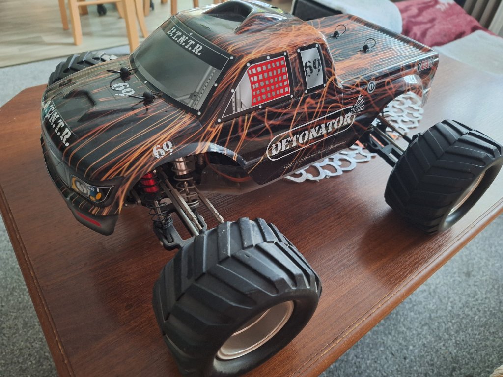

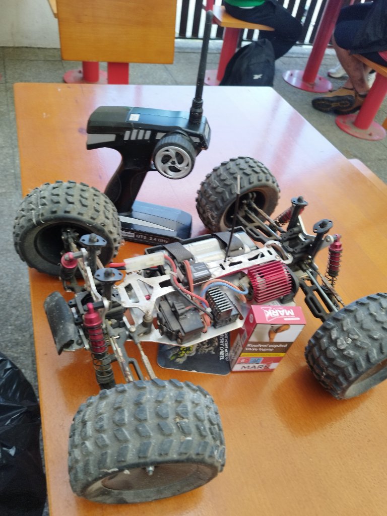

Vcera mi prinesl znamy v cernem pytlu neco takoveho. Vypada to jako ze smetiste ale je to komplet stare. :D
Je to 1:10 se stitkem RE3LY. Vsude napisy Modelcraft.
Na prvni pohled je to ctyrkolka ale funguje asi jen predni nahon.
Vysilac a prijimac je ala Flysky, Modelcraft GT 2,pohon je stejnosmernym motorem .

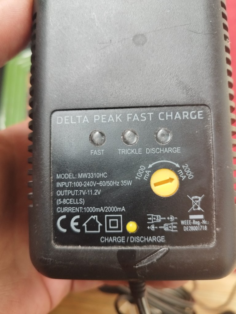

Jsou tam Nimh baterie a abych pravdu rekl ,nejvic se mi libi jejich nabijecka /vybijecka na ne. :D
Servo rizeni funguje .

Ahoj ,je to 4x4 .Mám ho doma,jen se stridavim pohonem. Jmenuje se detonator. Prodává ho Conrad. Asi bude v háji zadní diferenciál.Muj názor je ze rc souprava 500,auto tak 2000.Rozhodni se sám. Označení podvozku je EB 250.
Můžeš použít 2s lipol.

Tak ten diferak jsem opravil. Byly jen vysunute obe ty hnaci hridelky ke kolum.
Ted vezmu molybdenovou vazelinu na hypoidni prevody a promazu co uvidim.
Zkusil jsem s tim jet na prazdnem parkovisti a jsou to fukoty. Muj odhad je ,ze to jelo tak cca 40km/hod . Ale moje rizeni je hekticke /furt to mam ve skluzu. :D

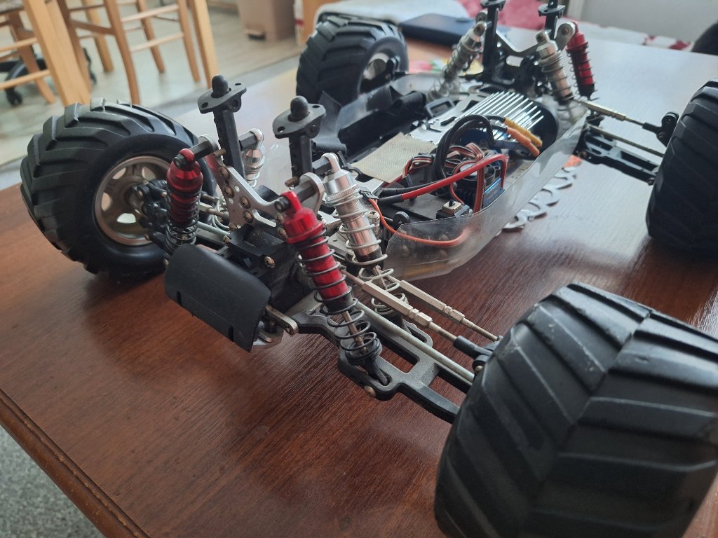

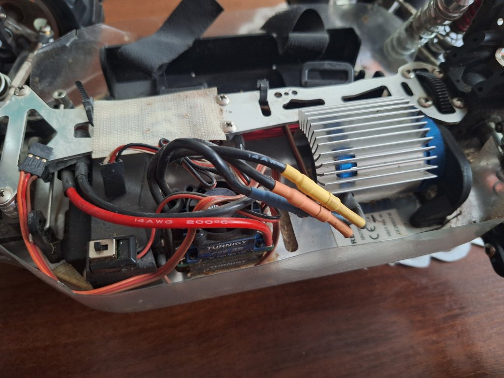

Tak ten přijímač je ok,používám je taky. Tady je fotka mého auta. Mám oproti tobě zdvojené tlumiče, bordel kryt a jak jsem psal ,mam střídavý motor a regulátor. S tím mohu použít 3s baterii a s tím to uhání kolem 70km/h.

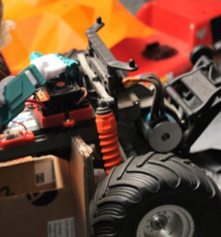

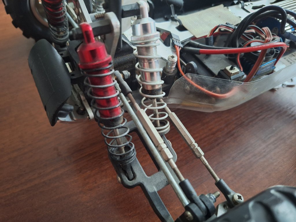

Na tlumičích mám ještě takové "ponožky", neochrání proti vodě, ale nemusí se šťourat bahno z pružinek.
