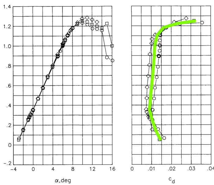

graf nalevo ukazuje, jak se projevuje úhel náběhu na vztlaku - svisle je vztlak, vodorovně úhel náběhu
graf napravo jak se projevuje úhel náběhu na vztlaku a odporu - svisle je vztlak, vodorovně odpor
každý bod na křivce odpovídá nějaké hodnotě úhlu náběhu
Jsou to součinitele, jsou to součinitele samostatného profilu, nejsou to grafy pro reálné křídlo, nejsou to grafy pro celé letadlo, ale dává to představu, co se na profilu křídla letadla děje. Vstupuje do toho ještě rychlost pohybu letadla, letadlo stojící na místě má s jakýmkoli úhlem náběhu křídla nulový vztlak i odpor. Se zvyšující se rychlostí obojí roste. Letadlo letící v horizontu na úhlu náběhu 1 stupeň musí letět rychleji než na úhlu náběhu 5 stupňů, když poletí na úhlu náběhu 10 stupňů, může letět ještě pomaleji, ale hrozí, že při malém zvětšení úhlu náběhu buď zásahem pilota nebo poryvem vzduchu se letadlo na grafu dostane do pravé části grafu, vztlak poklesne, odpor vzroste ...
Úhel náběhu se tedy projevuje tak, že když letadlo letí v horizontu ustálenou rychlostí rychle, letí na malém úhlu náběhu, když letadlo letí v horizontu ustálenou rychlostí pomalu, letí na velkém úhlu náběhu, když letí ve velké zatáčce letí na menším úhlu náběhu než v zatáčce ostré utažené.
Ale možná by tohle vlákno mělo být spíše o úhlu seřízení.
