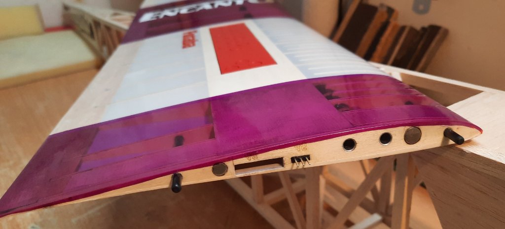

Encanto F5L, tu je vidno AL púzdra, pre dve uhlíkové spojky, fí 5mm.

Jen ze zvědavosti: Encanto má střední díly křídla do vzepětí? Podle toho, že otvory pro dráty jsou blíž k hornímu obrysu profilu.

MirekZ píše: čtv 03.04.2025 22:30 Encanto má střední díly křídla do vzepětí?
Áno, keďže spojky sú rovné, tak púzdra sú osadené pod uhlom, tak aby vzniklo vzopätie.
