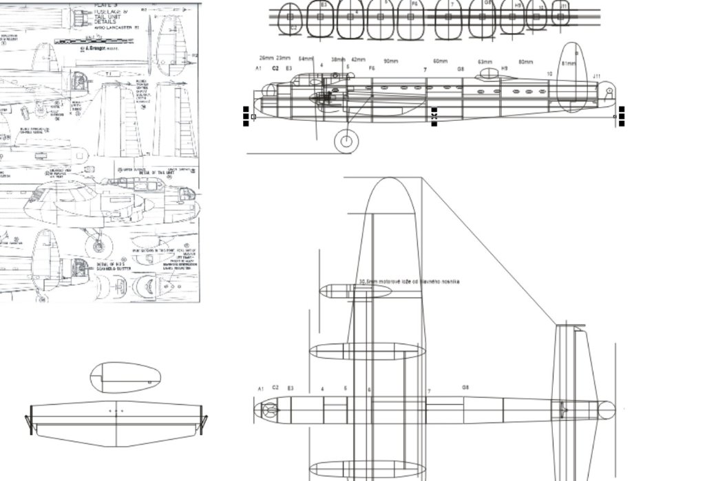

Jak nejjednodušeji ovládat dvojitou SOP jedním táhlem s vahadlem u Lancasteru 600mm x 775 mm.

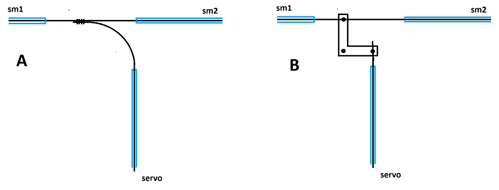

Udělal bych Z pružiny a tahal lankem, Asi ideální dvě směrovky, dvě lanka.

Podle toho výkresu, jestli jsem to správně pochopil, nebude výchylka každé směrovky mírně odlišná ?

Nehledal bych v tom žádné složitosti
Varianta A mi chodí víc než 10 let v Dornier 217 (rozp. cca 140cm)
Variantu B mám teď rozpracovanou v Moravě L200 (rozp. cca 200cm)
Při této velikosti bych určitě zvážil to, co píše JFV. Ovládat křidélka a výškovku.

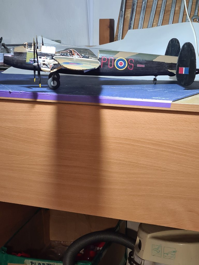

Ve vzduhu bude řízený křidélkama a výškovkou.Po zemi jsem udělal otočnou ostruhu ovladanou volním kanalem SOP.K variantě B , společné táhlo ovladane vahadlem ktere se pohybuje po kružnici potřebuje asi velkou vůli jinak se to táhlo bude asi kroutit.Možná se pletu...

Kolik to zatím váží?
Při téhle velikosti bych se snažil o co nejméně zbytné výbavy, tedy bez zatahováku, řízení ostruhy, směrovek a pod.
Ono to poletí, ale pravděpodobně jako stíhačka.
