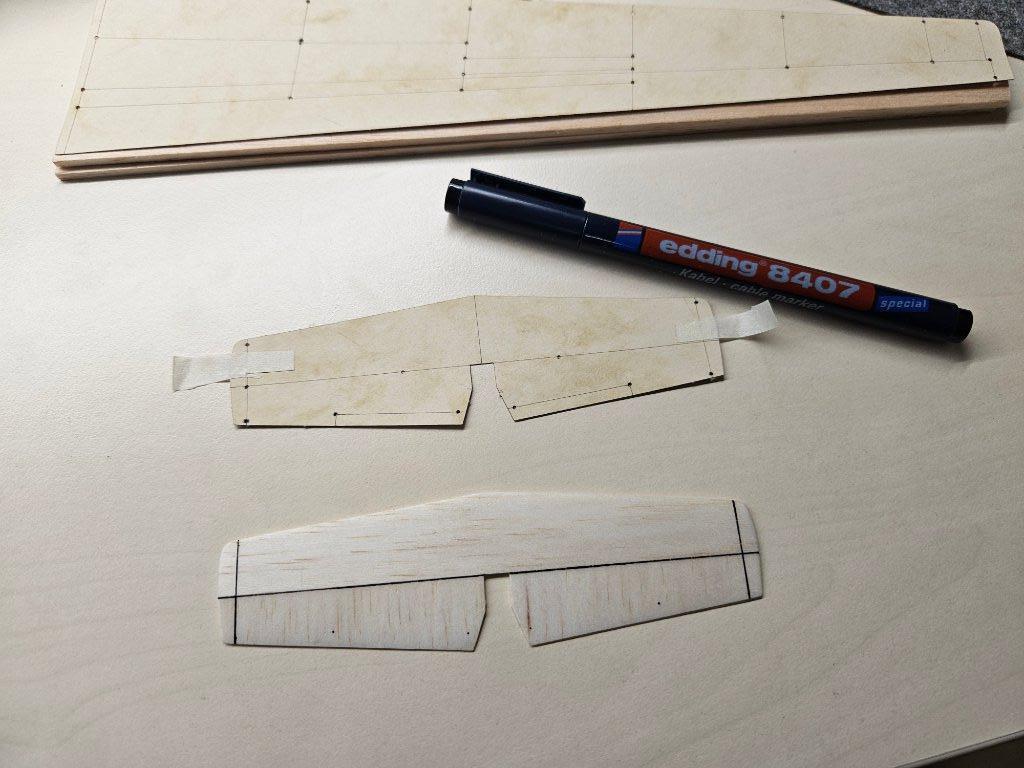

Nejdříve jsem plánek ze scanu obtáhnul v CADu a následně jsem vyřezal z papíru vyšší gramáže šablony. Ty mají dva účely - přenos tvaru na balzu a kreslení paneláže. Na vhodných místech jsem udělal propaly (dírky), přes které mohu vhodně udělat tečky a následně nakreslit panely tenkým fixem.

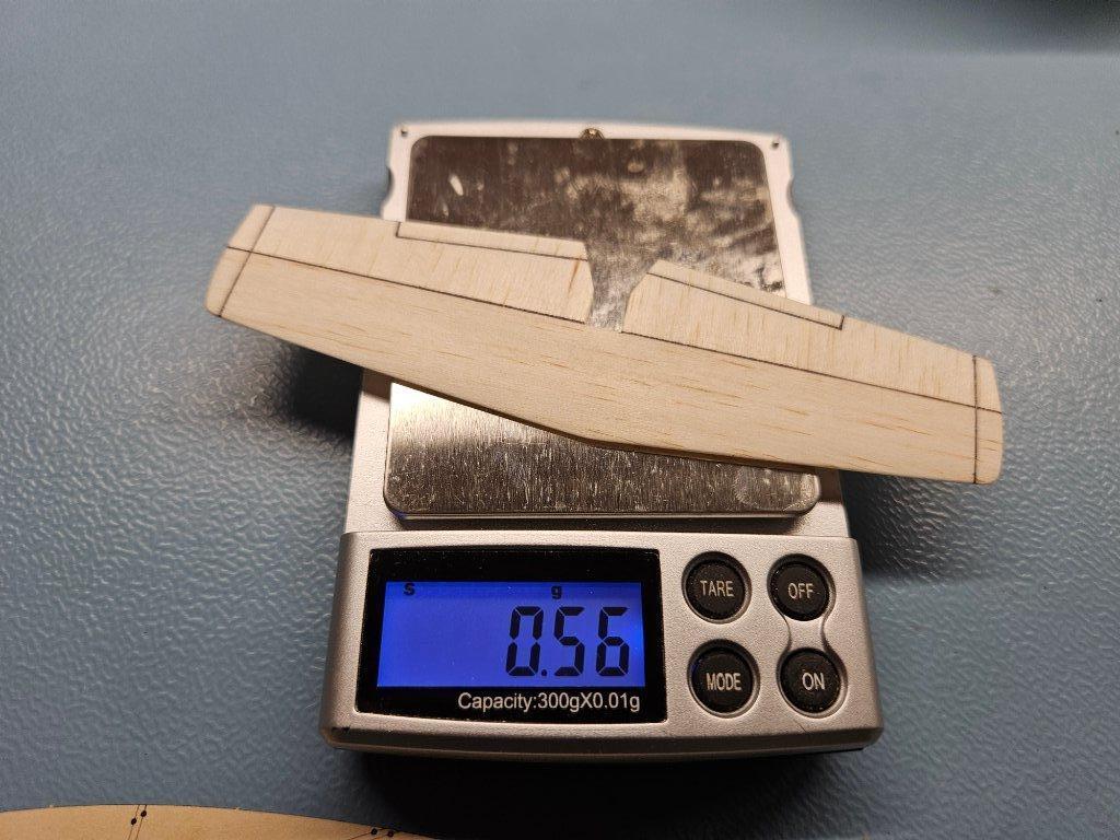

Ocasní plochy jsem vysochal a vybrousil z balzy 1.5mm. Křídla jsou z dva a půlky. Zatím jen obrys, čeká mě broušení a ohyb do profilu.
Trup je z tvrdé balzy 3mm, ke konci zbroušený na přibližně 1mm. Ten jediný jsem vyřezal laserem přímo, abych se nemusel trápit s otvorem pro křídlo a pro olovo. Balzové díly jsou lakovány třikrát (trochu) zředěným zaponovým lakem.
Zatím prvních pár fotek.
