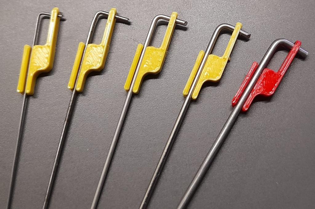

Trochu jsem si hrál ve 3D a poladil pojistky drátových táhel, které si tisknu a používám. Mám teď upravené provedení pro dráty 0.6, 0.8, 1.0, 1.2 a 1.5mm.
A ano, znám celeronovo dědkovské provedení s dalším drátem, omotávkou, pájením, ... ale tohle je moje provedení a líbí se mi víc :mrgreen:

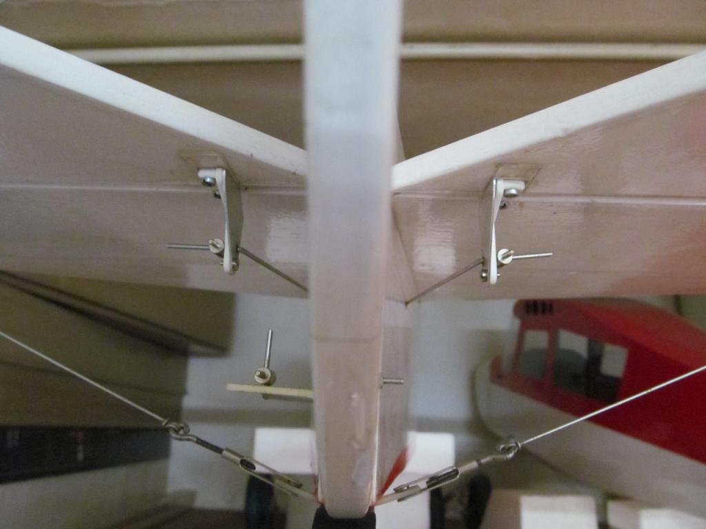

A to já raději takto:,není to potom tolik "gumový"

vitaa píše:A to já raději takto:,není to potom tolik "gumový"
No, ono se tahá za ten drát, ne za ten plast... boční síly na tu pojistku jaksi nejsou kdovíjaké.

jyrry píše:No, ono se tahá za ten drát, ne za ten plast... boční síly na tu pojistku jaksi nejsou kdovíjaké.
Jasně,rozumím,pro elektru je plast stoprocentně vpohodě,myslel jsem to ironicky,toto létá s 20ccm benzínem :)
tady jsou vibrace víc sviňa.. :wink:
Ta očka se závitem pro našroubování vidličky se mi líbí, to je domácí výroba nebo to někdo prodává? Já používám pro tenhle účel spojku lanka od mp jet, tohle se mi ale líbí víc.

kope píše:Ta očka se závitem pro našroubování vidličky se mi líbí, to je domácí výroba nebo to někdo prodává? Já používám pro tenhle účel spojku lanka od mp jet, tohle se mi ale líbí víc.
Jsou to koncovky,které se prodávají..,oproti původnímu účelu jsem je otočil o 90 st. a využil na pevné zajištění toho táhla-drátu.Mají červíky na imbus,drží to spolehlivě.
vidím je např.tady:
https://www.peckamodel.cz/produkty/rc-m ... i-koncovky

warhawk píše:Máš to pěkné. Tiskneš z PetG?
No, zatím z PLA, PETG mám na cestě.
Orientoval jsem polohu při tisku tak, aby vrstvy pokud možno neovlivnily celistvost toho bastlíku.

vitaa píše:Jasně,rozumím,pro elektru je plast stoprocentně vpohodě,myslel jsem to ironicky,toto létá s 20ccm benzínem :)
Jojo, s vibrátorama jsem nepočítal, ty jdou mimo mě :mrgreen:

No, tak na to jsem používal kousíček bužírky vhodného průměru ;-)
Teď mám tiskárnu, tak se přece nezastaví :mrgreen:
