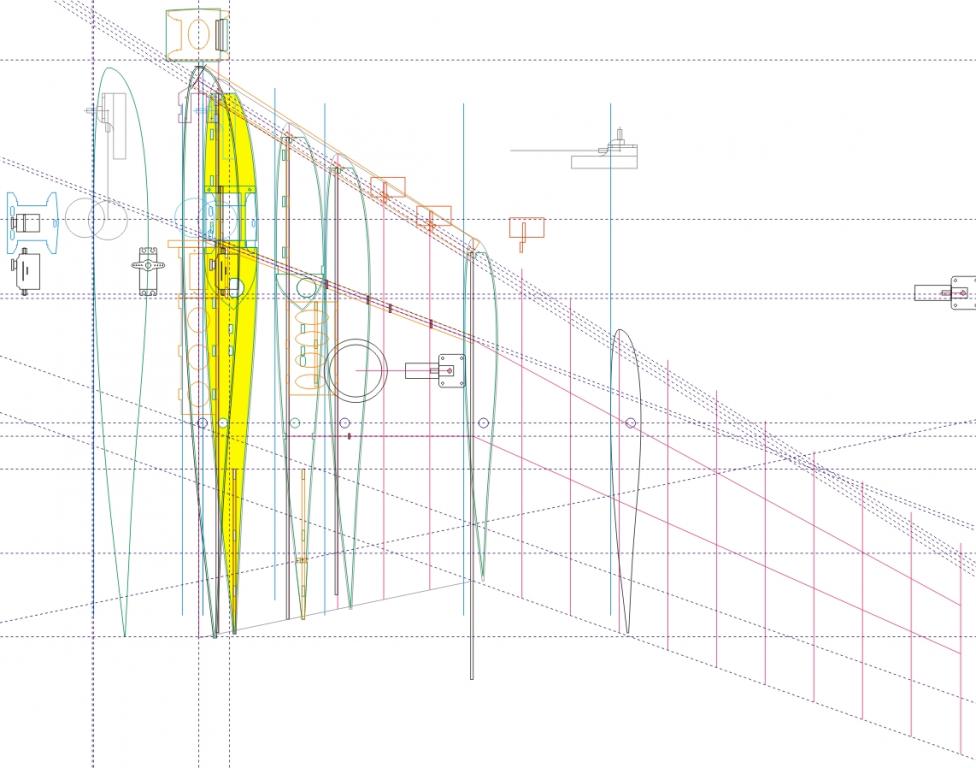

Různé šablony a podpěry napomáhají správnému sestavení dílů se zámky, proto mohu stavět bez vytištěného plánu.

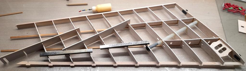

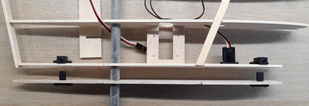

Tady je vidět polovina centroplánu, další část křídla bude odnímací.
Hlavní pevnostní element je metrová uhlíková trubka 10x1, která prochází centroplánem a zasahuje přes 5 žeber vnějších křídel.

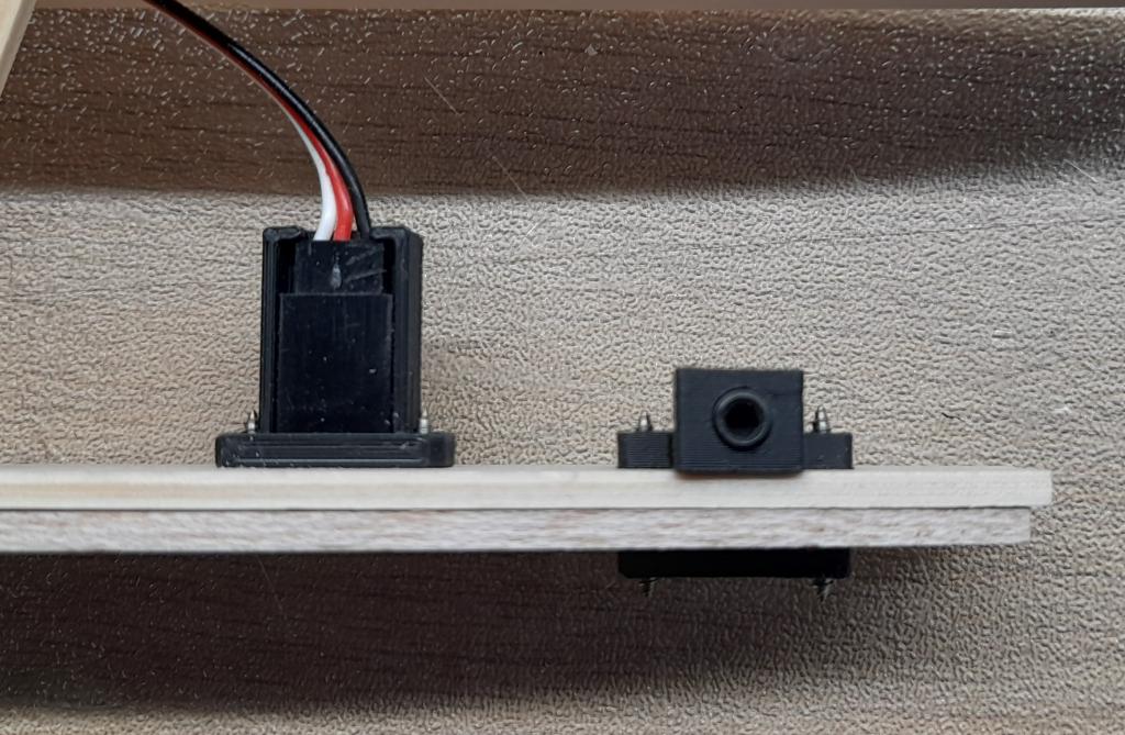

Jako polohovací a upevňovací element slouží díly vytisknuté z PLA110HT (vyšší pevnost a teplota měknutí, tím i cena :-) ).
Také držáky konektorů ve spoji jsou vytištěné ze stejného materiálu.

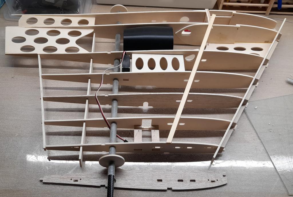

Jak přibývá žeber, kostra začíná přetékat se stolu :-)

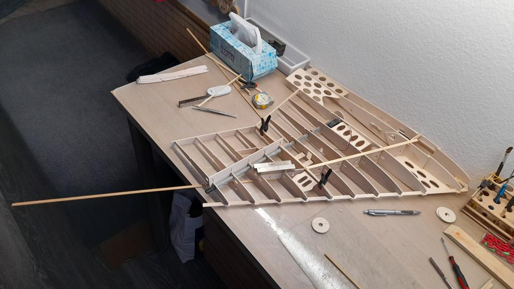

Šablonka udržuje rozteče a polohu žeber.
Vnější křídlo, stavěné bez plánku pomocí šablon a zámků na náběžce i odtokovce.

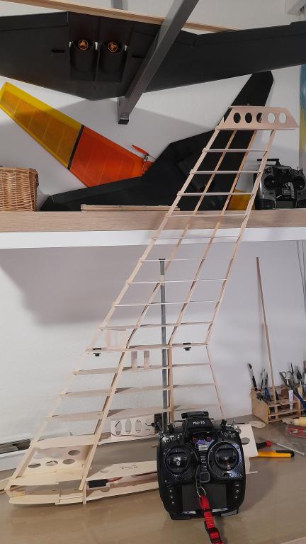

Polovina křídla, nahoře někteří předchůdci. Rádio je tam kvůli představě o velikosti.
Téměř kompletní kostra, ještě to zmohutní klapkami o šířce 60mm.

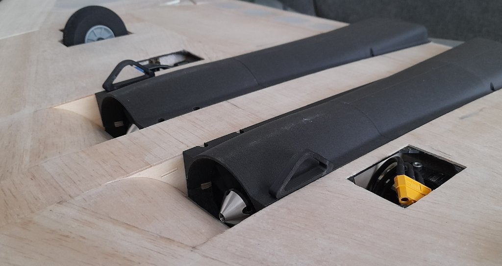

Po delší pauze potaženo, nalakováno, EDF 64mm dostaly "hezčí" pouzdra. Začne laborování s těžištěm (vím kde ho chci mít) a z toho vyplývající umístění a velikost baterek, olovo se mi tam dávat nechce.

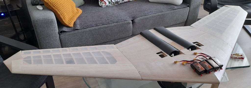

Snad se konečně naučím stavět modely, ne létající cihly :mrgreen:
Celková hmotnost s potřebnou zátěží (čti hmotnostně vhodnými baterkami) bude mezi 2500-2600g. Čekal jsem tak 3-3,5kg.
Model jsem vybavil podpěrami v předpokládané poloze těžiště ( https://rcplanes.online/cg2_wing.htm ) a použil baterky, které tu zrovna mám. K hmotnosti modelu 1975g přibyde jen 500g baterek (plus konektory, deklíky a tak).
Éro je zatím vybaveno pevnými nízkými podvozky (nedobré zkušenosti se zatahováky na N9M), start předpokládám vystřelením gumou, bez katapultu.
Zálet proběhne v bílé barvě (Vlies), po vzoru Honzy Doubravy :-)
