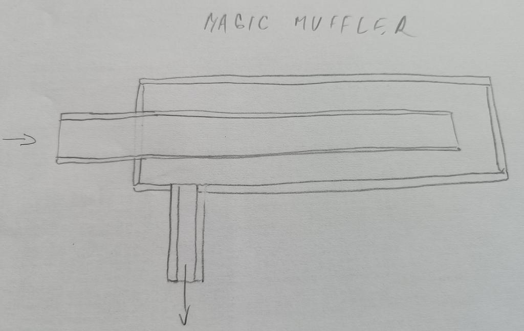

Dobrá rada nad zlato. Koukni na moji malůvku výfuku a prozraď, jak bys ty kuličky pak vstupní rourou vysypal. V tom výfuku jsou nějaký přepážky a nikdo kromě výrobce AMT neví, jaký jsou v nich otvory a jak velký kuličky by skrz ty otvory prošly.

@Celeron Podle té malůvky má ten hliníkový výfuk dvě přípojné trubice. Pokud seženeš vhodné (bezpečné) olejové čerpadlo zkusil bych jej tím petrolejem proplachovat. Proti směru výfukových plynů. lidl nebo aretacni-pripravky.cz - nutné přestávky po 30 minutách. (? mojedilna.cz. Elektrické čerpadlo na naftu, olej a další kapaliny, max. 40 l/min, 12V Mini dílenské a autoservisní čerpadlo na naftu, oleje, vodu a další kapaliny - GEKO G01022. )
